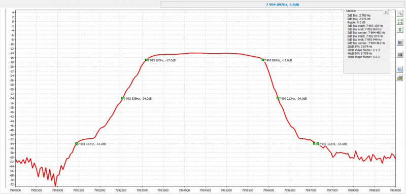

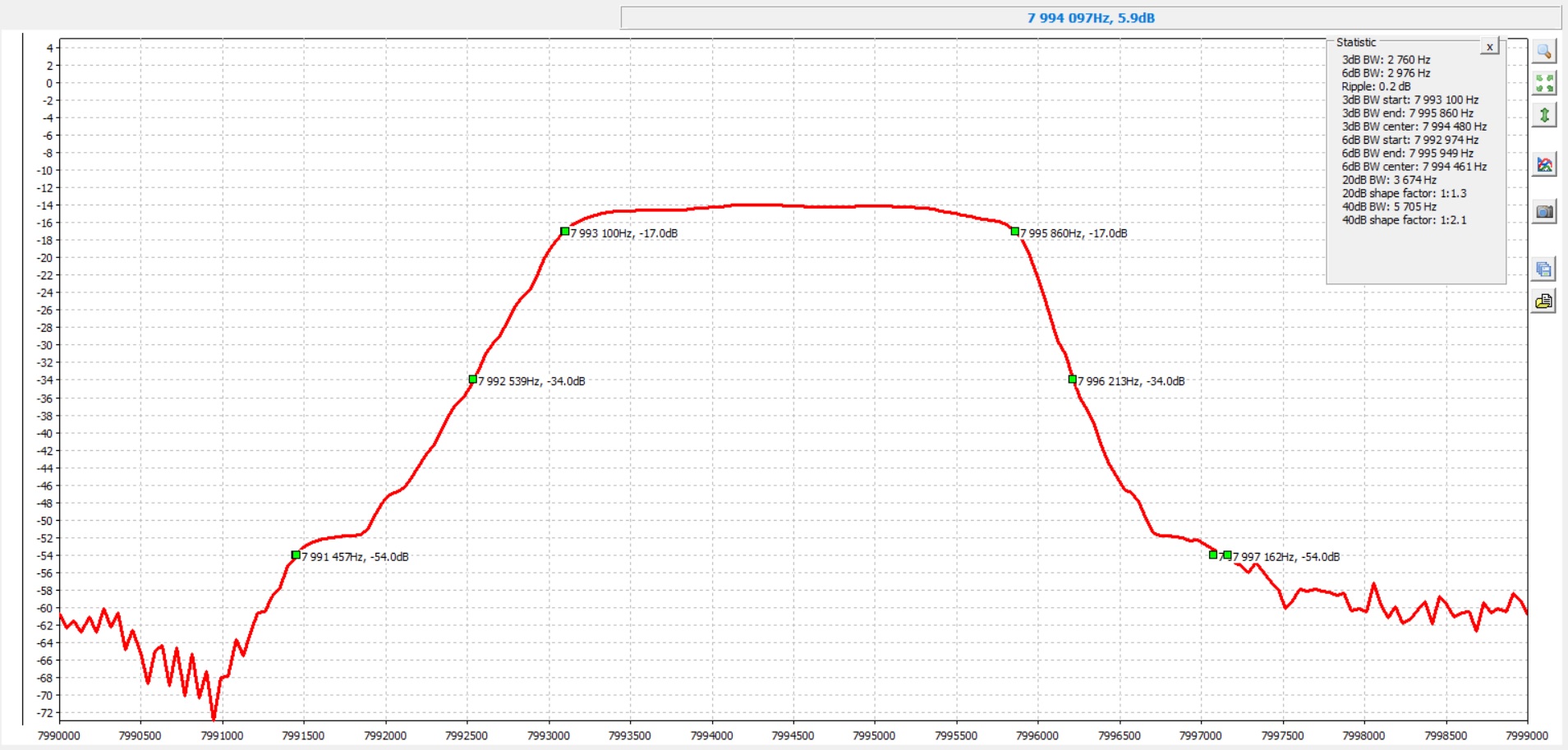

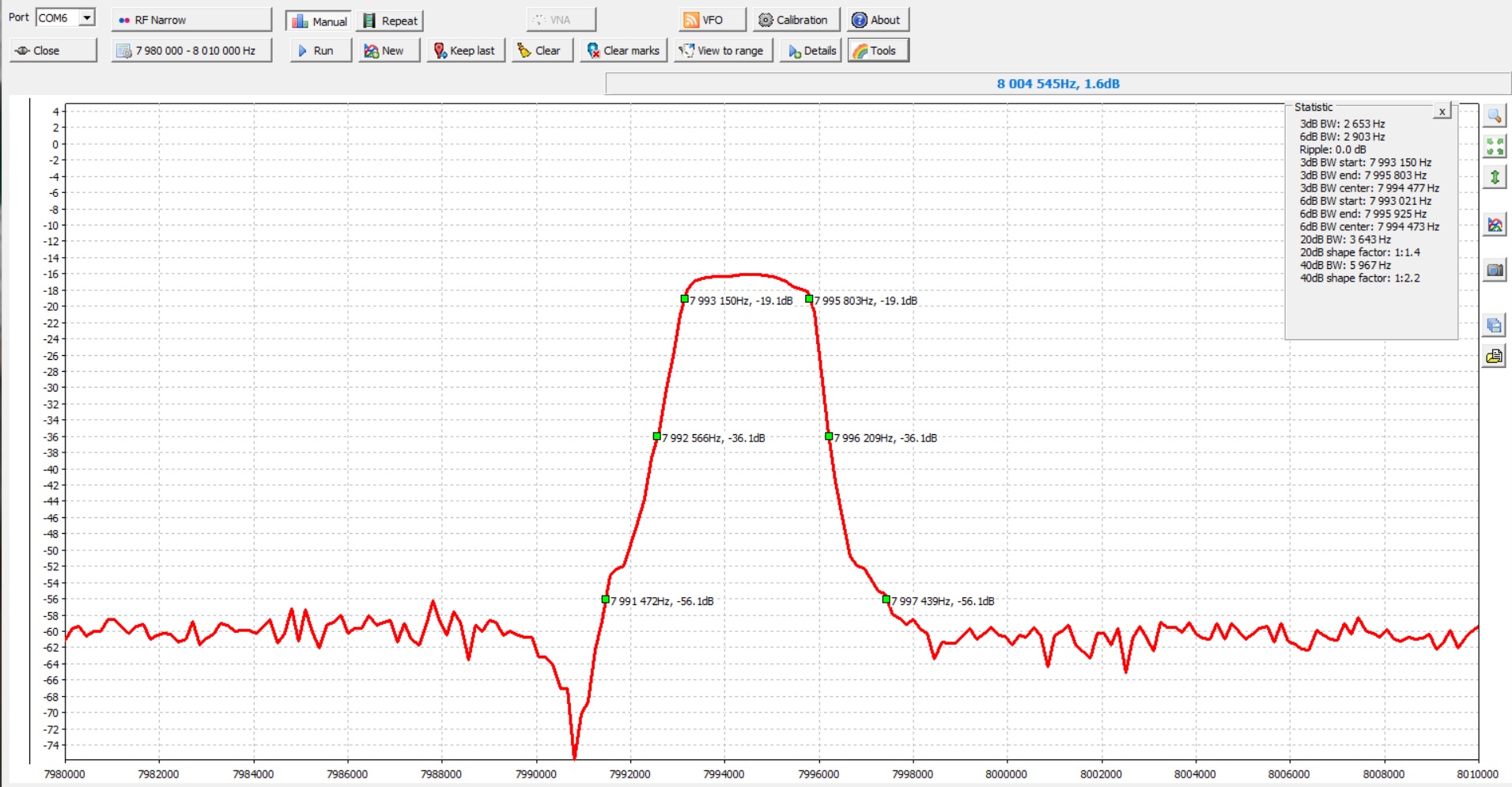

UR5FFR wrote: 27 Feb 2025, 21:44 Правий кут то таке.
Прямокутність правого кута сильно залежить від рівності резонансних частот пар резонаторів на кінцях ланцюжка. При цьому частоти обох пар можуть несуттєво різнитись. Чим краще підібрані по частотах резонатори, тим рівніше вийде цей кут АЧХ. І ще грався з "перетасовкою" кристалів в самому ланцюжку. Це все робив з запаяними конденсаторами на плату фільтра, в стенді. Металізація отворів на кварцах дуже допомогла в цьому. Нижче один з моїх фільтрів.
