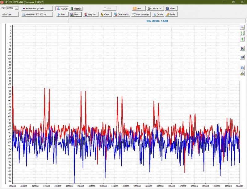

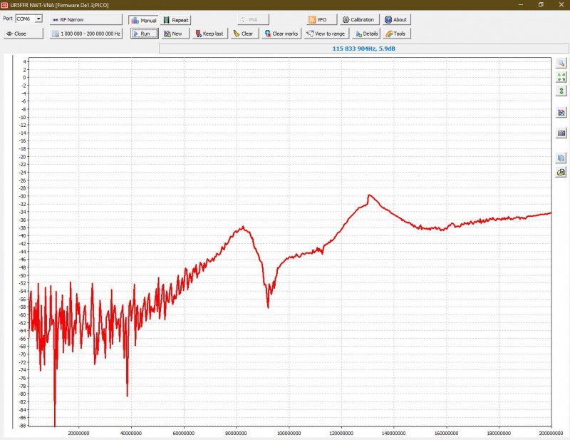

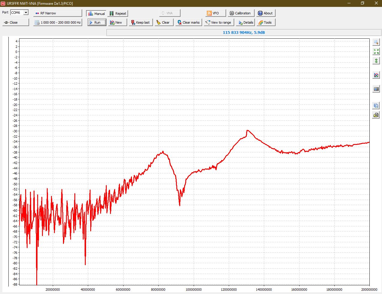

Всем доброго дня. Андрей подскажите, с чем связана такая неравномерность шумовой дорожки от 80 до 150 мегагерц и можно ли это как-то исправить или улучшить. А вообще прибор супер, уже предварительно настроен диф-мостовой кварцевый фильтр.
Большое Вам спасибо.
С Уважением Сергей.
Posts: 2338
Небалансный смеситель и пролаз сигнала с сишки по ВЧ. В данной схемотехнике не лечится. Прибор больше для КВ диапазона задумывался. То что он что-то показывает до 200МГц - ну так получилось :)

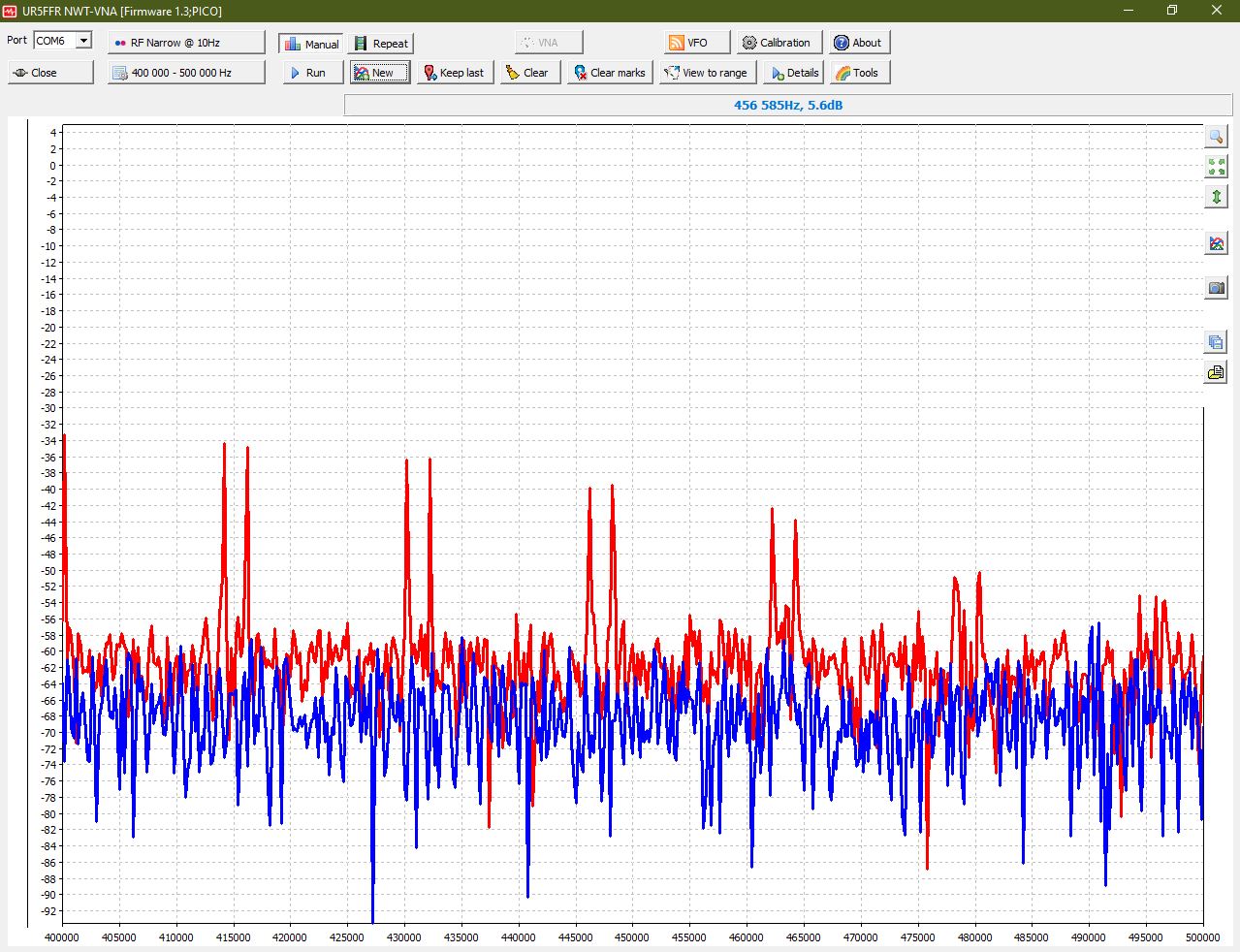

Всем доброго дня. Андрей, выбросы удалось устранить путем установки керамического конденсатора на 0,1 параллельно резистору R10. Синяя шумовая дорожка, это после установки конденсатора, но не знаю как эта установка отражается на общей работе анализатора?
Posts: 2338
Как скажется - не знаю. Ноль калибруется? Померьте что-то, фильтр там какой-то например :)

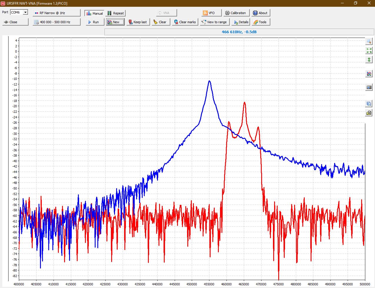

Андрей, ноль калибруется, вот снимок пъезофильтров без никакого согласования по нагрузке, кварцы измеряются и побираются нормально, без изменений . Попробую ещё поэксперементирую и отпишусь по результатам.
Спасибо Вам за помощь.
С Уважением Сергей.
PS. Наверное я уже поднадоел с вопросами.
Posts: 2338
Значит все нормально :)
