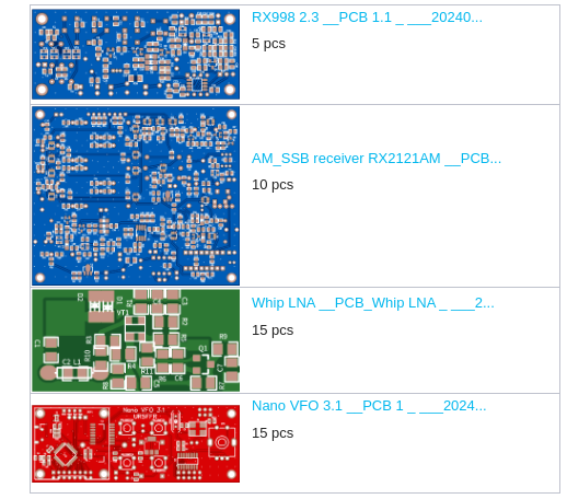

замовив на нашому виробництві і JLCBCB. Ви не проти якщо зайві розпродам. Просто віигідніше було робити декілька а така кілкість особисто мені не потрібна. Віддаю майже за туж саму ціну. Кілька шт можу автору відправити просто так.
В Олександрій замовив 5 шт, з китаю більше.
Снимок экрана от 2024-05-08 23-34-05.png (149.26 KiB) Viewed 38730 times
