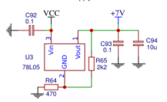

Андрей подскажите пожалуйста.
Напряжение со стабилизатора U3 получилось 7,7 В.
Решил что это много для ключей и запаял R65 на 2,7 Ком. На выходе получил 7,5 В. FSA3157 пока не запаивал.
Как Вы считаете нужно ли ещё уменьшить напряжение (запаять R65 на 3к ... 3,3к) или под нагрузкой (после того как запаяю ключи), напряжение просядет?
