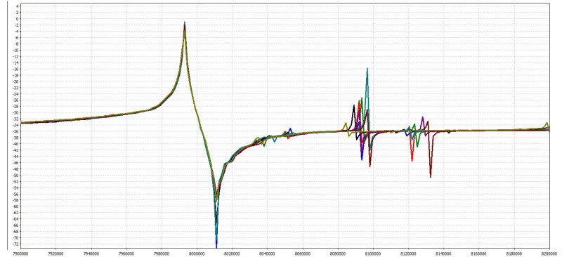

				З кварцами все нормально. Треба розтягнути графіки вправо-вліво, тоді послідовний резонанс в різних кристалів трохи розбіжиться. Або в табличці, по цифрах подивитись. Вибрати дві пари з максимально наближеними частотами, це будуть на кінцях фільтра. Решта - в будь якій послідовності, потім щоб можна було "потасувати" їх, спостерігаючи результат.

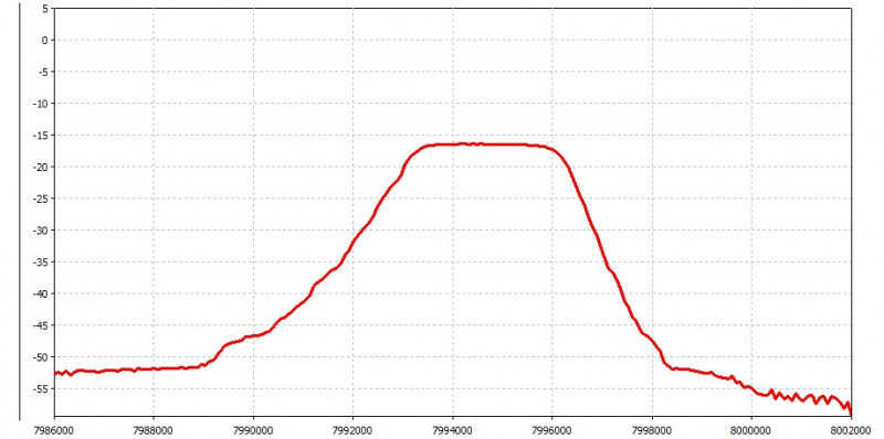

-  6 кристальний фільтр .
  спроба зробити інший фільтр на  4  кристали але вона переросла в 6 кристальний  з цікавим результатом . Резистори 270ом
