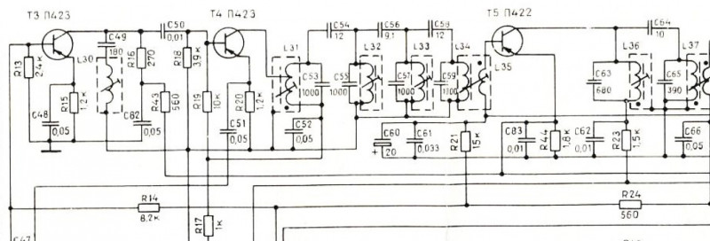

Добрый день Андрей! Извините что беспокою Вас глупыми вопросами, не силен я в теории... Подскажите как согласовать Pico NWT с ФСС приемника VEF-202? Кусочек схемы прилагаю. Также хотел спросить можно ли у Вас купить обжатые провода под SMA или может подскажете где приобрести нормальные?
Posts: 2350
K_Viktor wrote: 14 Feb 2023, 11:09Подскажите как согласовать Pico NWT с ФСС приемника VEF-202? Кусочек схемы прилагаю. Также хотел спросить можно ли у Вас купить обжатые провода под SMA или может подскажете где приобрести нормальные?
Проводов под сма нет и где купить не знаю.
По поводу ФСС - вход/выход NWT низкоомный. Напрямую к ФСС подключать нельзя. Начать можно с подключения через небольшие емкости порядка едениц-десятков пф к коллектору Т4 и базе Т5. Питание приемника при этом выключено
Большое спасибо за помощь! Полоса пропускания при этом должна быть 9кГц правильно?
