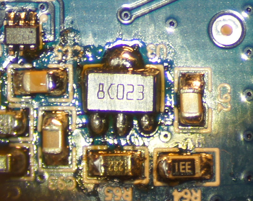

В общем запаял R64 на 330 Ом. R65 - по схеме 2.2 Ком.
На выходе стабилизатора 6.9 В. Ключи запаял.
Re: Трансивер Raisin DX2
Странно, наверное такой экземпляр 78L05 попался. У меня на плате стоят 2к2+470. Напряжение около 7в
криворукий
Posts: 49
Joined: 02 Sep 2020, 20:22
Позывной: none
Post by криворукий »
Покупал в местном магазине. Маркировка какая-та странная, видимо есть разброс параметров.
Да, маркировка странная. На моих с китая так и написано 78L05. С такой как у вас не сталкивался
Relayer wrote:Странно, наверное такой экземпляр 78L05 попался. У меня на плате стоят 2к2+470. Напряжение около 7в
у меня тоже не совсем нормально было с напругой питания, если помните, ключи грелись, чуток понизил питание и все ОК. Видать не все стабилизаторы адекватно реагируют на "подпорку" средней ноги )

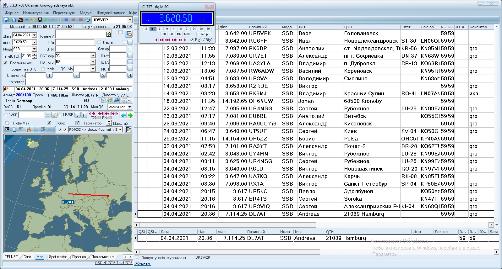

Хвалюсь )) В правой колонке пометка QRP - это Изюминка ДХ 2.0 с отзывом - отличное качество сигнала!
Смотрим на правую колонку, там где пометка QRP - то работа 20 ватт Изюминка. Отзывы - прекрасный сигнал!
