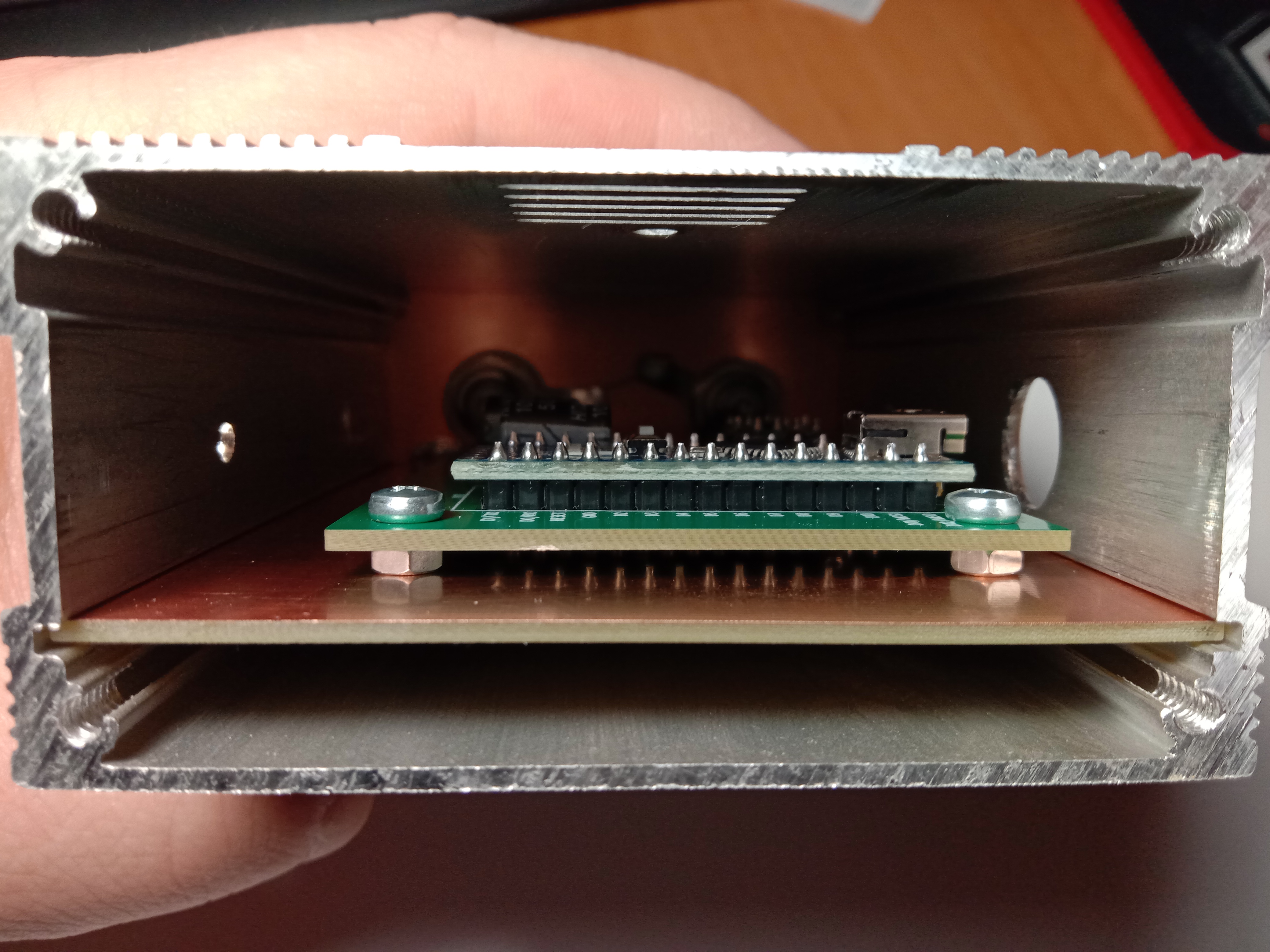

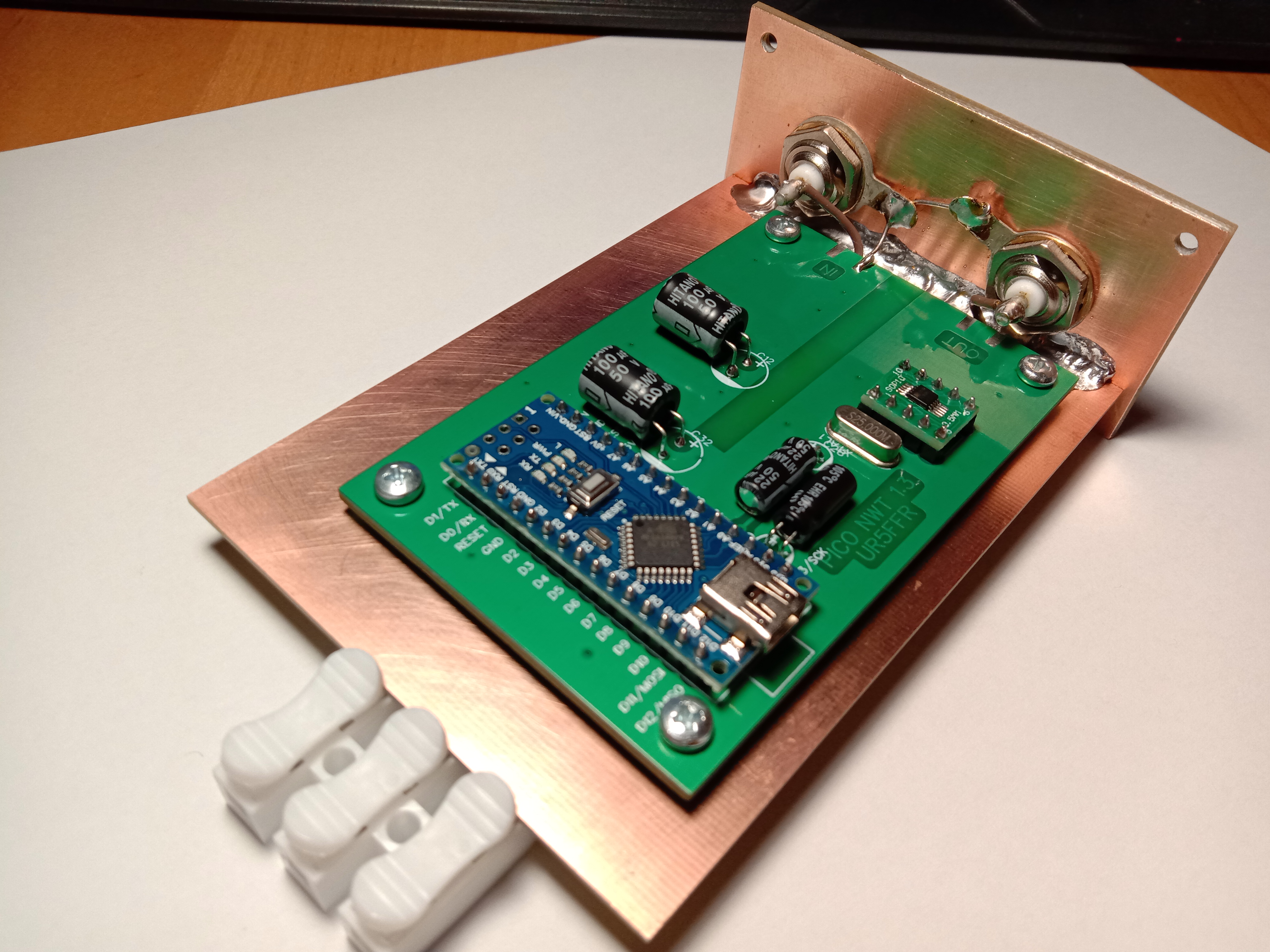

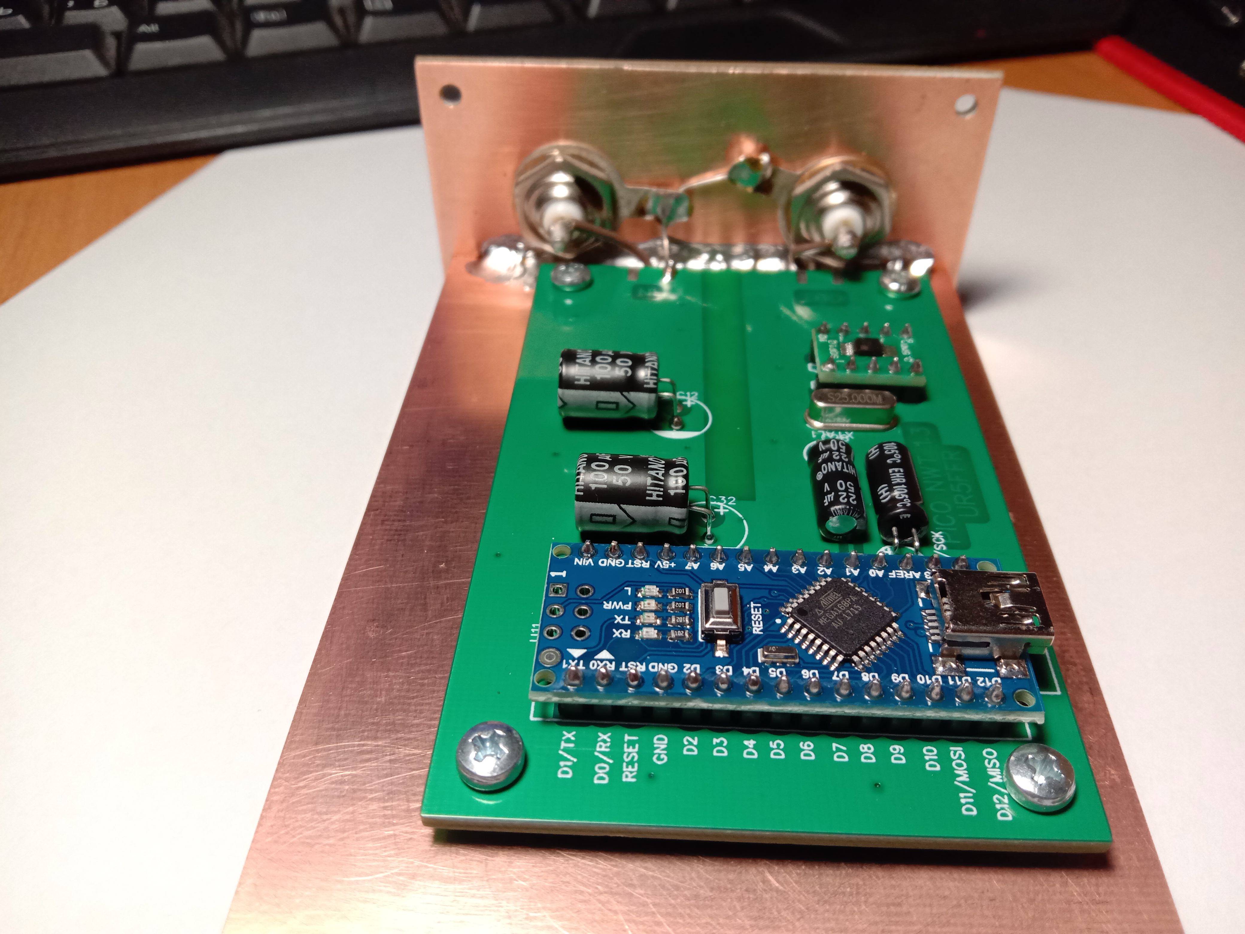

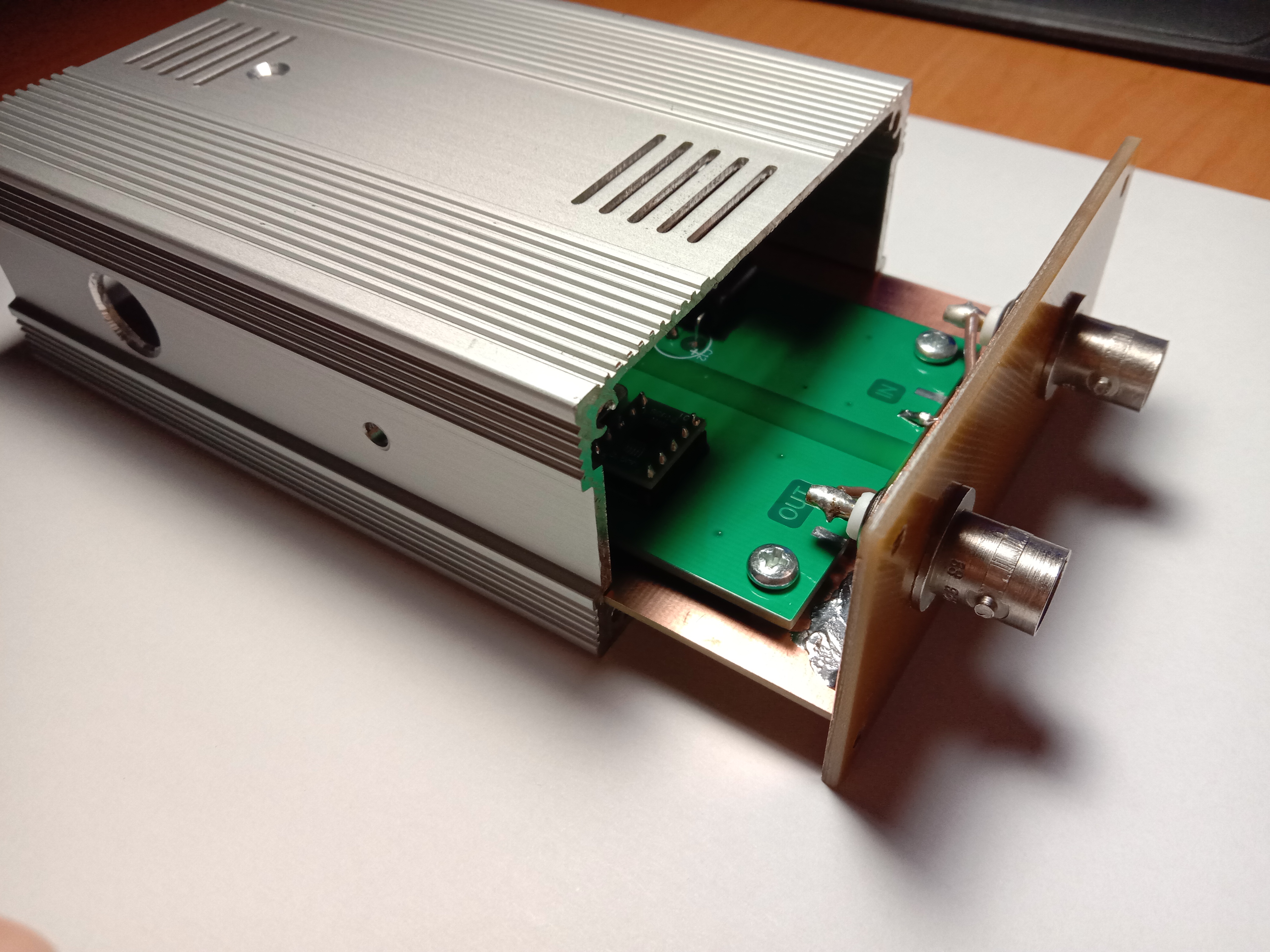

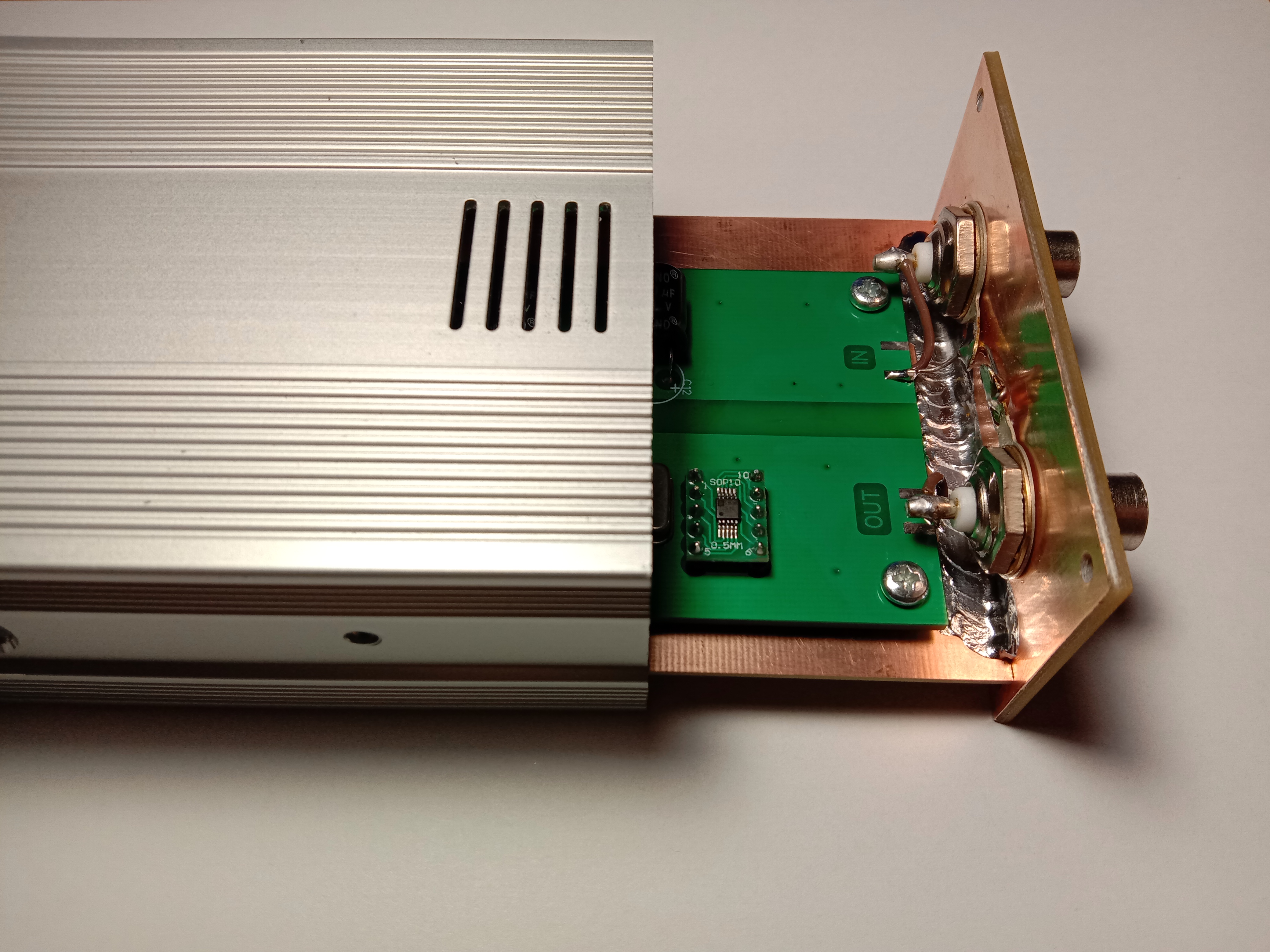

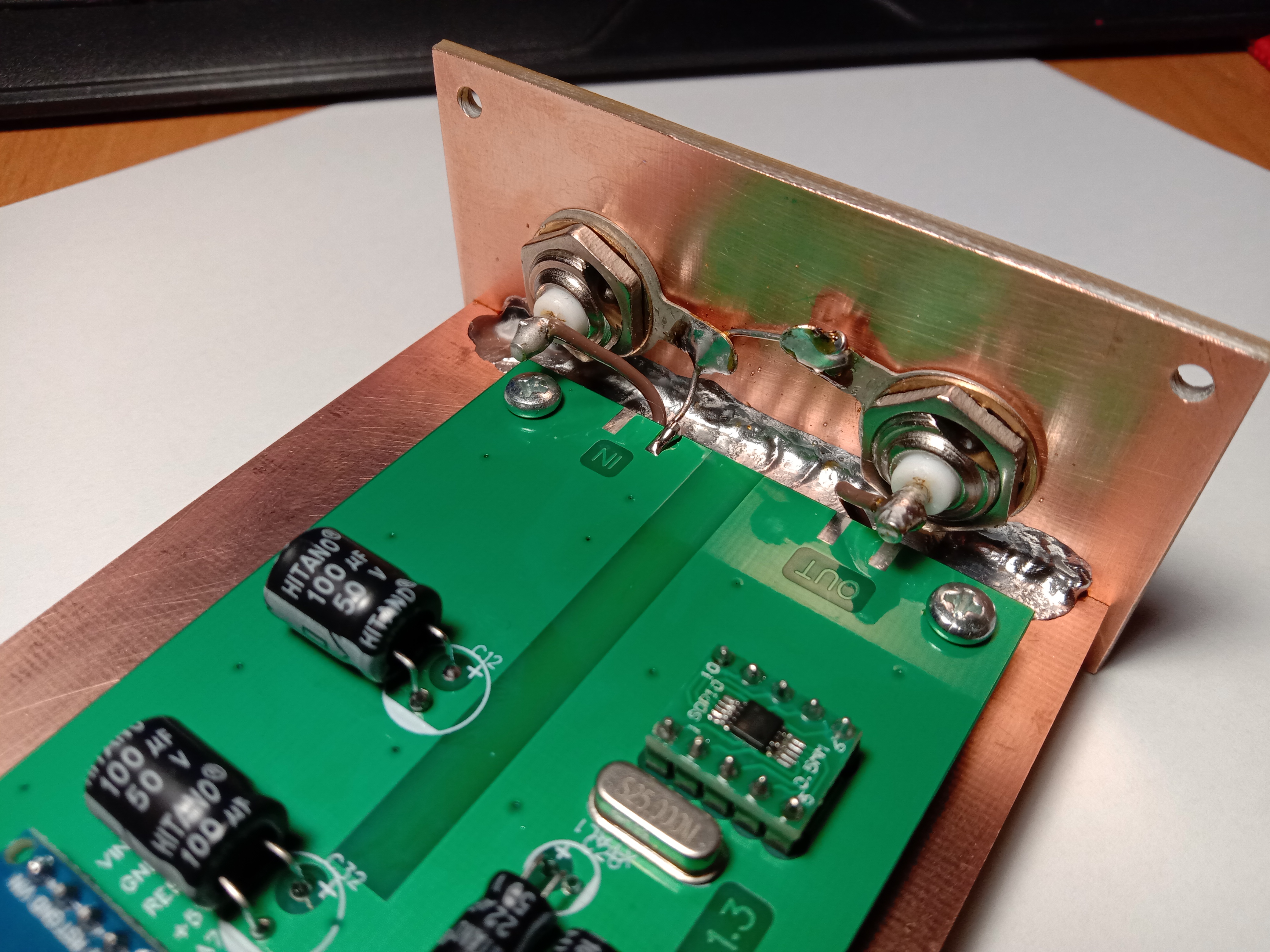

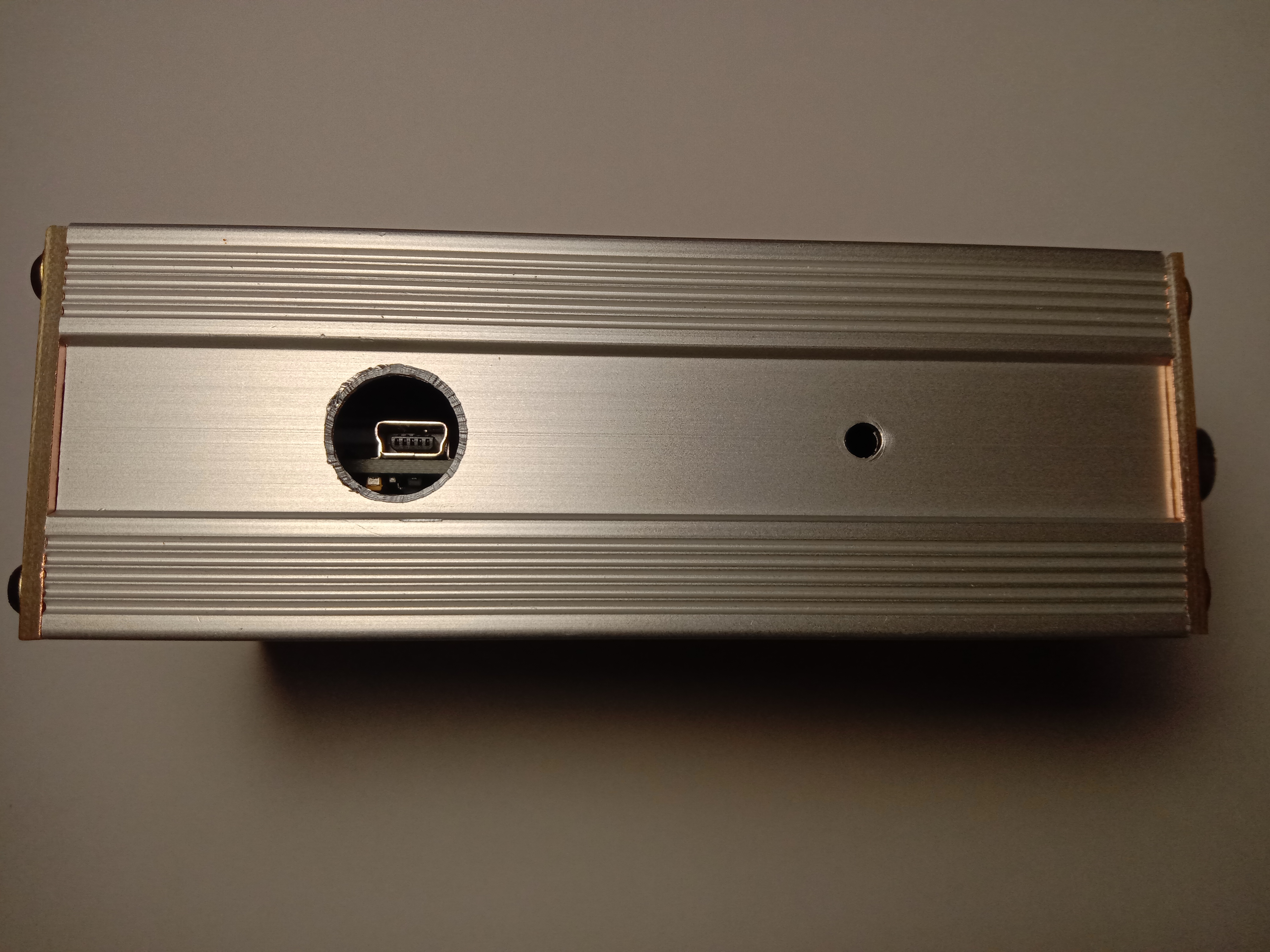

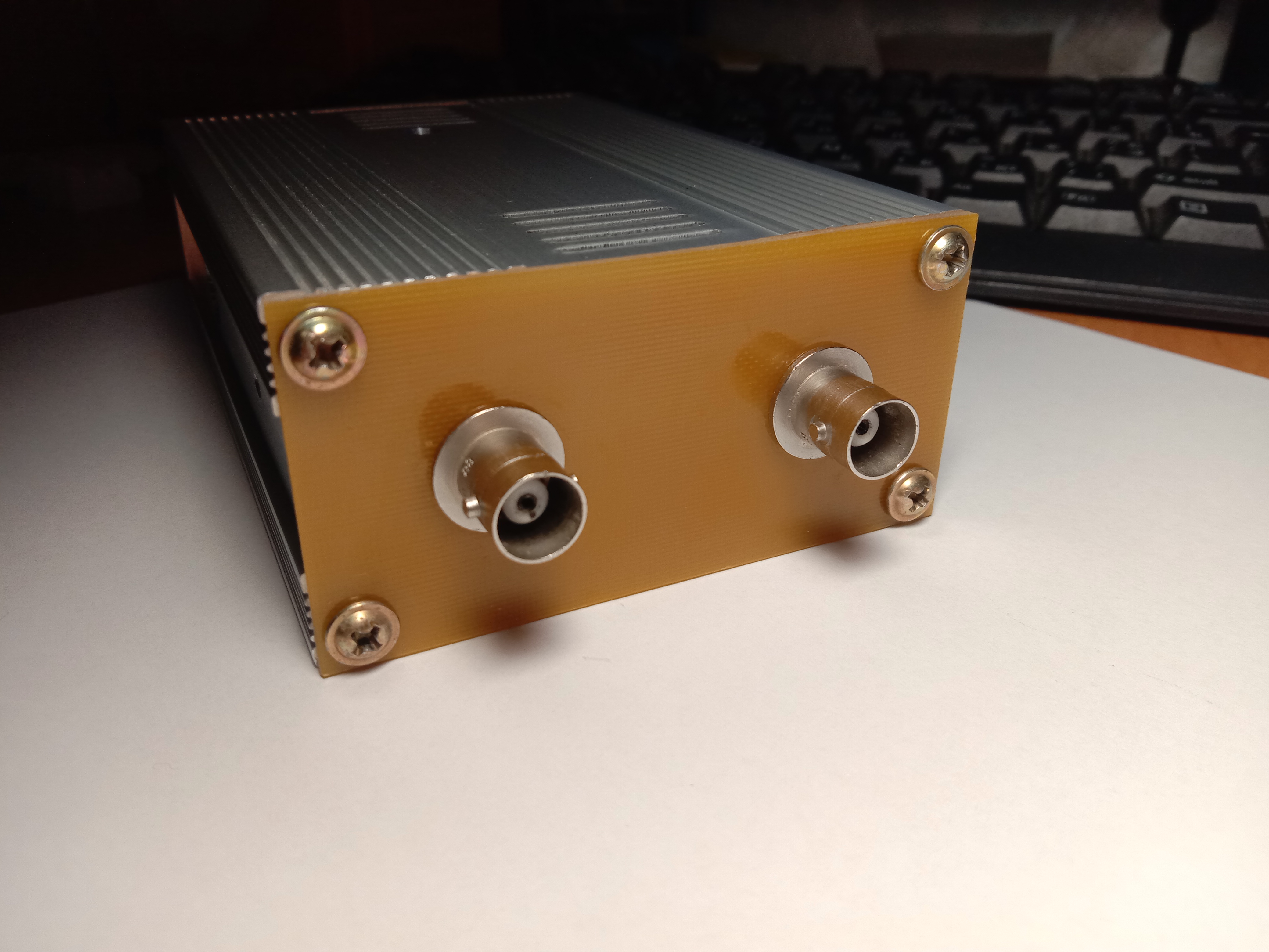

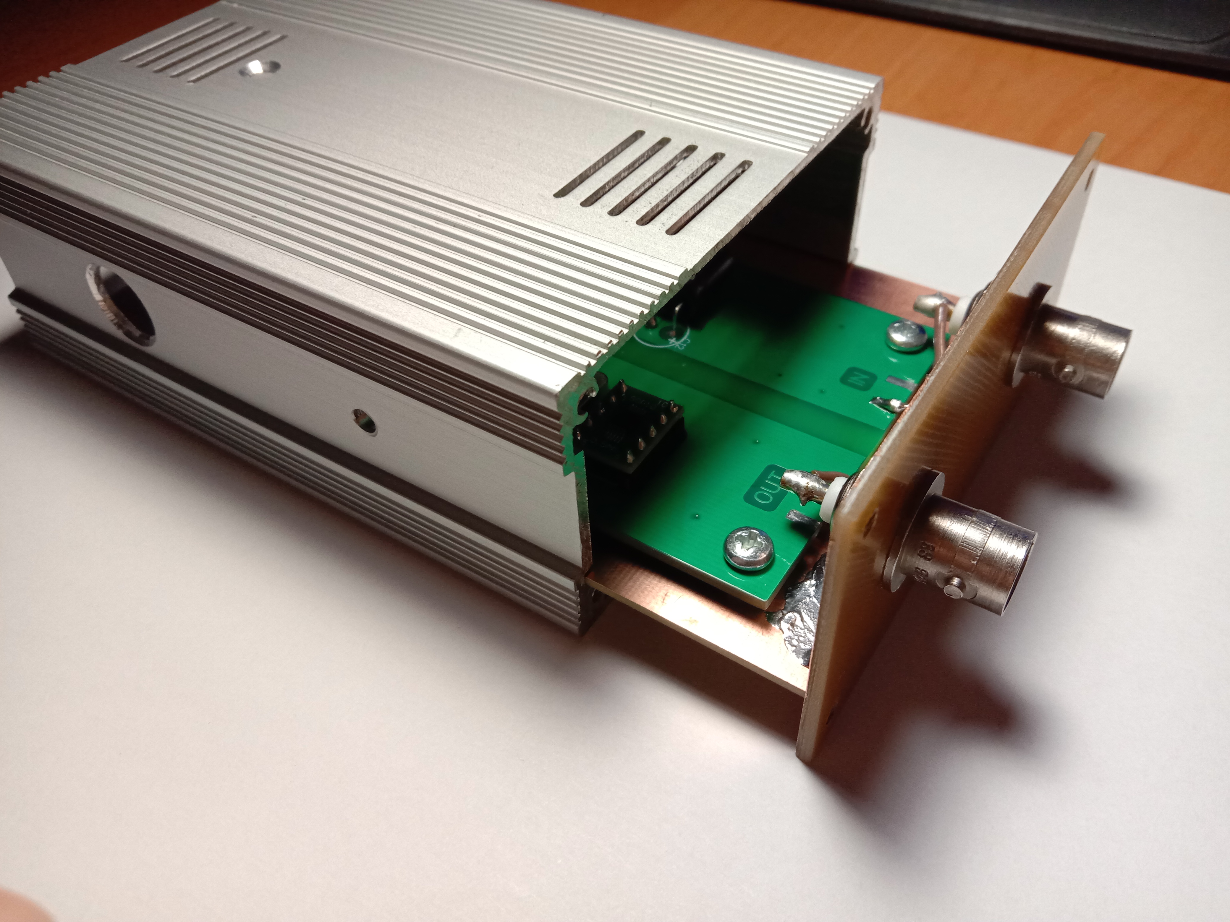

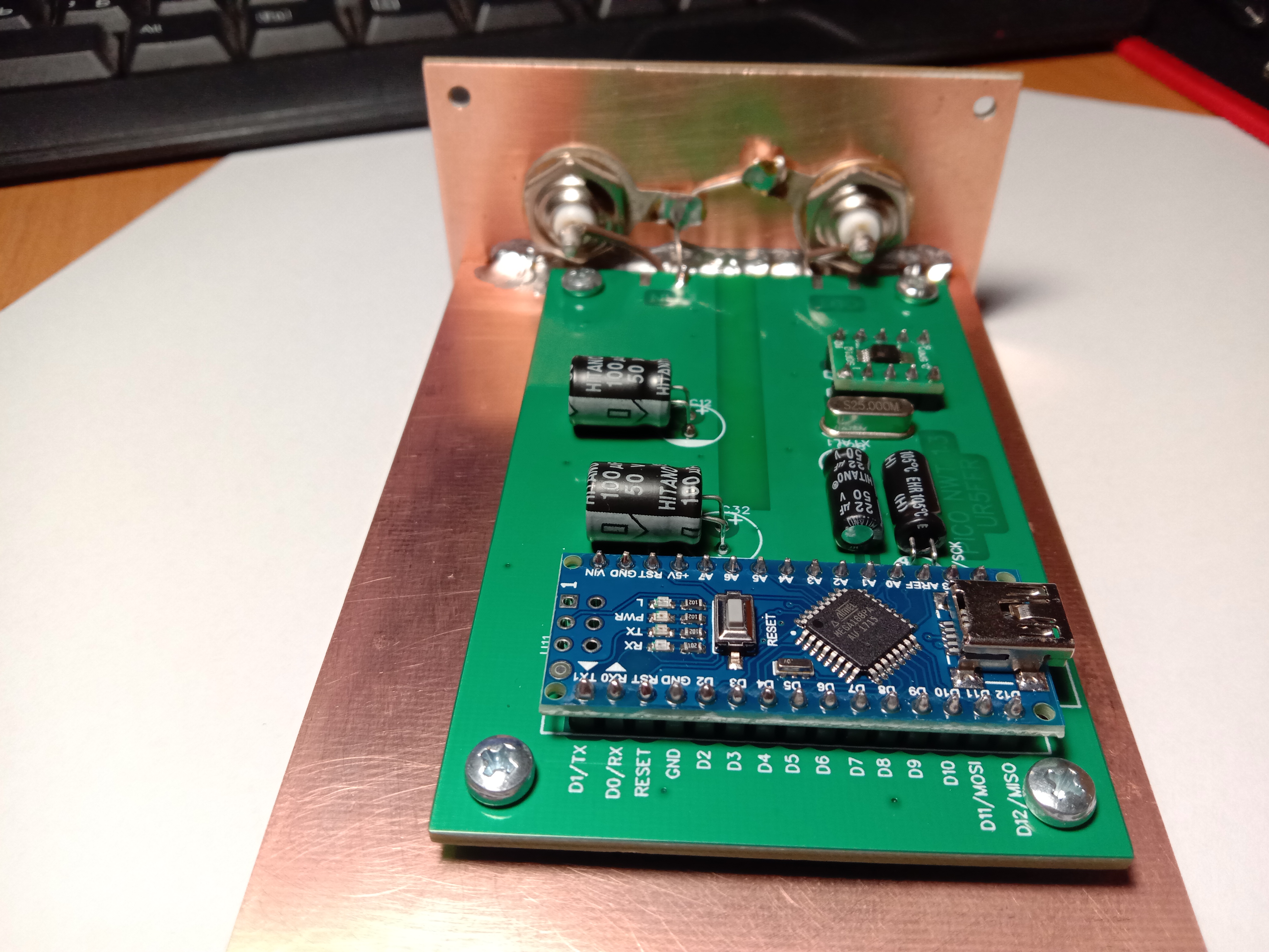

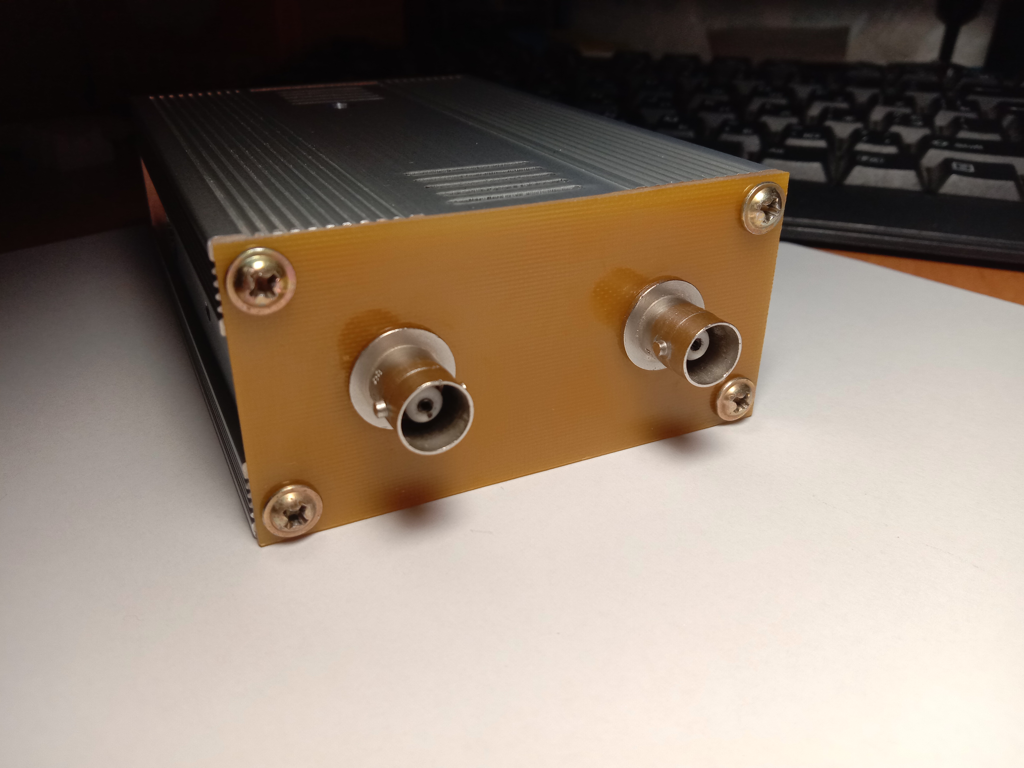

Доробив пристрій, фото додаю! Дякую UR5FFR за чудову схему! Скріни графіків згодом!

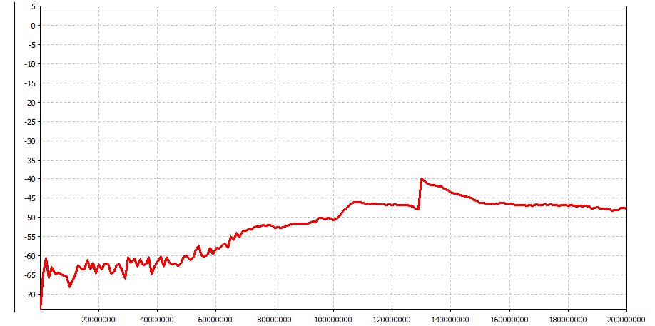

Joined: 06 Oct 2024, 09:39
Post by Freddy »
Запустив прилад , після калібрації показав отакі шуми .
