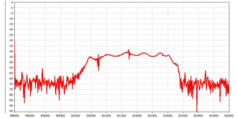

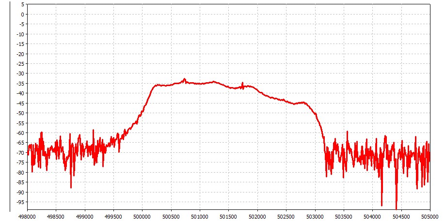

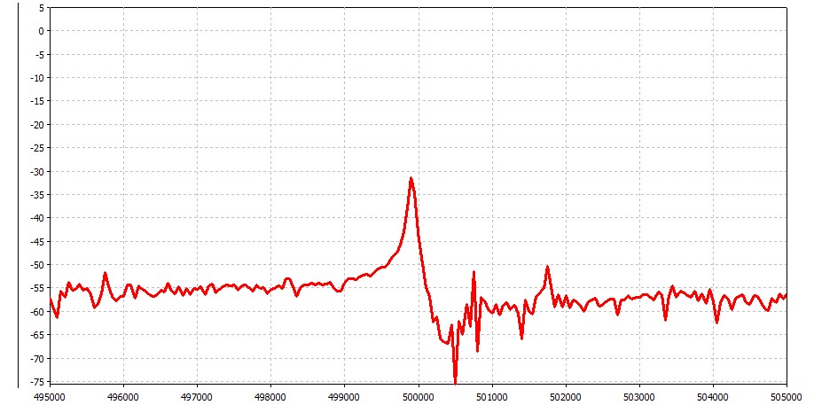

підключив емф 500 кгц , отримав отаке . от і не розумію , чи емф битий чи пристрій не працює правильно чи це через те що не узгоджено емф і сам прилад
Posts: 2365
Після калібровки треба перевірити що усе працює - замикаємо вхід на вихід - на екрані повинна бути рівна лінія 0дб
Freddy
Posts: 39
Joined: 06 Oct 2024, 09:39
Post by Freddy »
Є таке , рівна лінія як струна . ЕМФ підключаю послідовно через конденсатори 68пф

попробуйте будь який кварц, тільки частоти виставіть -10кГц +10 кГц від номіналу, бо нічого не побачите.

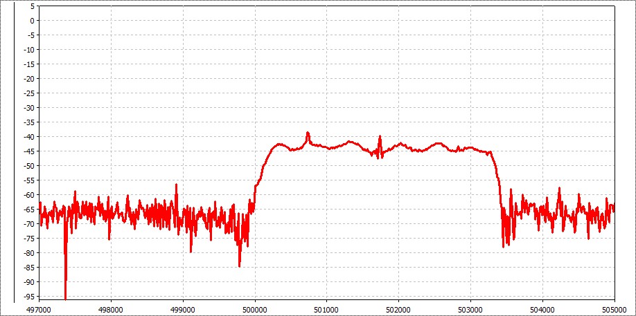

спробував , 500 khz . Наче нормально показує .
Freddy
Posts: 39
Post by Freddy »
розібрався.все працює то була моя помилка. перевірив три емф. як на мене то верхній найгірший .

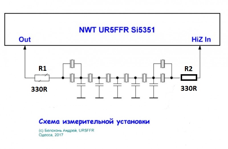

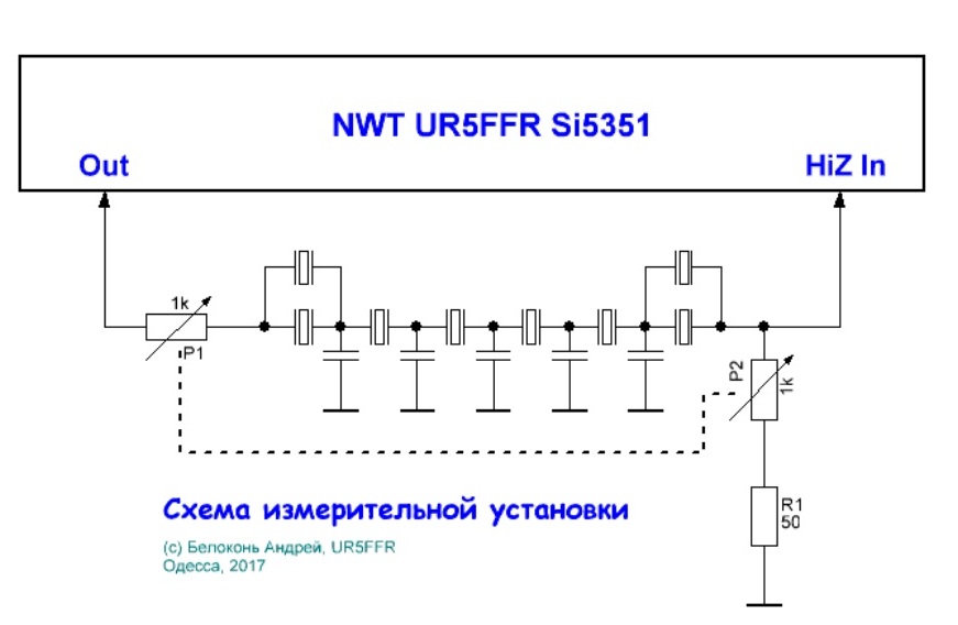

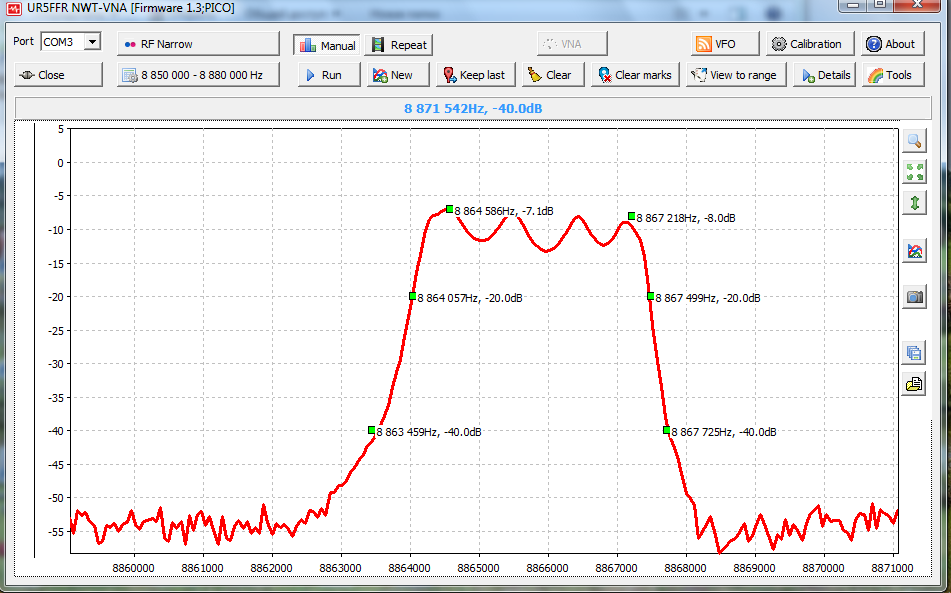

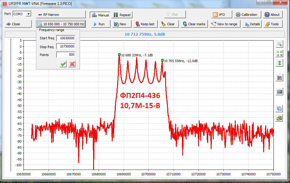

Здравствуйте уважаемый Админ и разработчик замечательного прибора! Использую прибор для измерения и настройки ДПФ. Работой прибора очень доволен. Спасибо большое! Подскажите пожалуйста можно ли при помощи Pico NWT измерять кварцевые фильтры и ЭМФ на прямую подключая к прибору или нужно делать стенд который у Вас есть в соседней ветке форума? А то что то какие то верхушки графиков не совсем красивые получаются. На первом фото это самодельный QER фильтр. ФП2П4-436 10,7М-15-В.png[/attachment]
Posts: 2365
Такие верхушки потому что у вас фильтр несогласован по входу/выходу. Схему, которую вы привели - она не применима к PicoNWT потому что у него нет отдельного высокоомного входа, только 50ом. Можно включить последовательно со входом и выходом резисторы одинакового номинала, но получите ощутимую просадку в амплитуде сигнала. Т.е. например если фильтр требует 400ом согласования то включаете по входу-выходу на 50ом меньше - 350ом. Ставим ближайший номинал 330ом

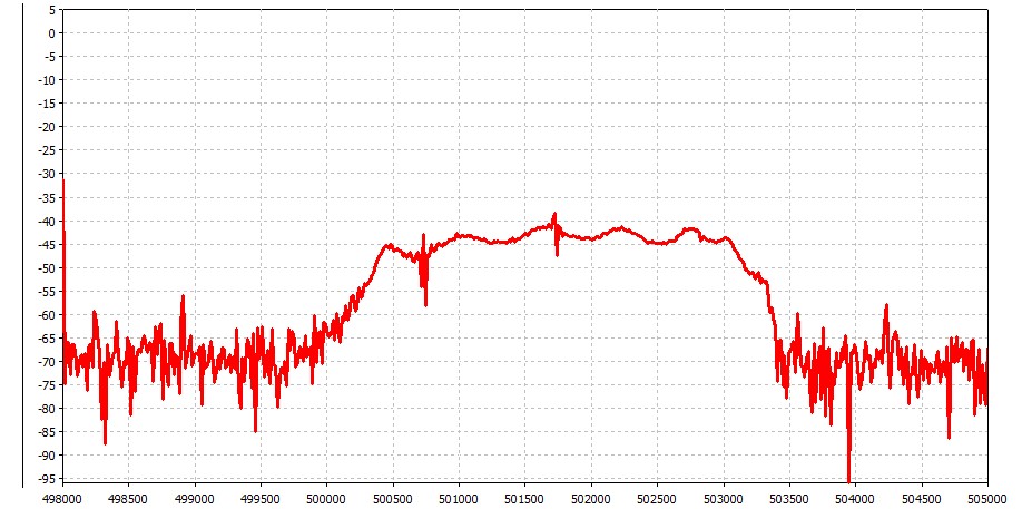

Здравствуйте. Вот что выдала программа Dishal
6 МОЙ ВПАЯН.png (43.52 KiB) Viewed 86013 times
А это подпаял как Вы и сказали по 330 Ом по входу и выходу фильтра.
Вот какой график получается
