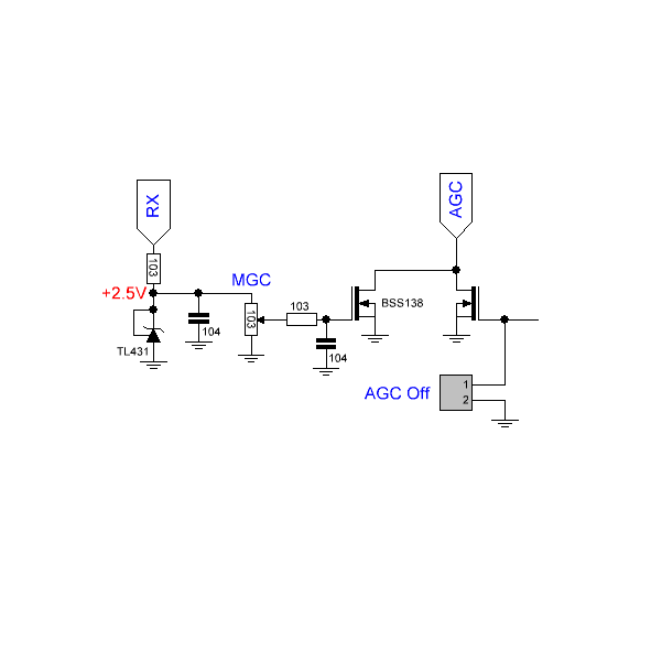

так как мне нужна ручная регулировка усиления я решил добавить такую схемку ;) назвал ее main gain control.
в качестве микрофоного компрессора решил применить недорогую микросхему SSM2165, да можно было применить SSM2167 но там 2 подстроечных резистора и она дороже.
