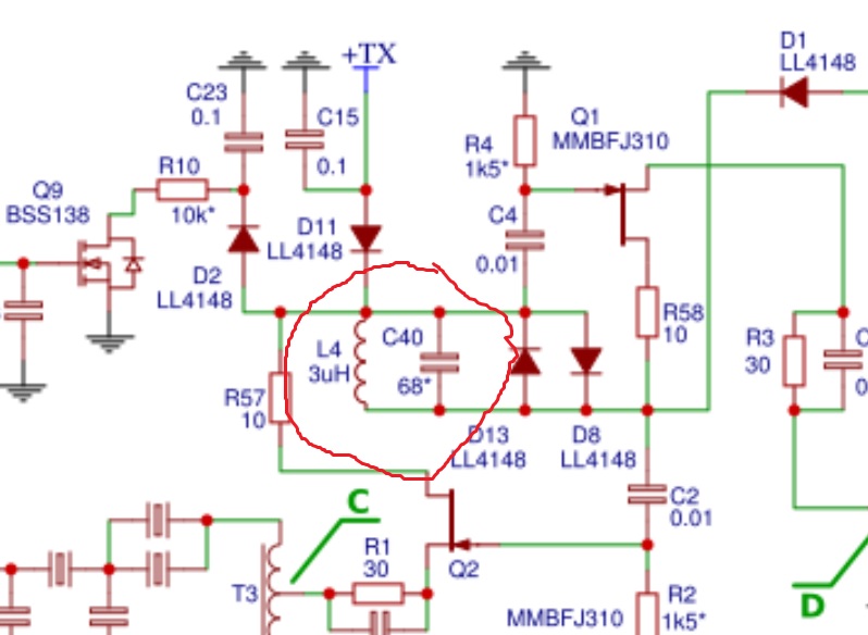

Добрый день!
Андрей, я правильно понимаю, что контур L4, С40 (L1, С51) должен быть настроен на ПЧ?
Если это так, то ёмкость конденсаторов при ПЧ 9,2 МГц должна быть около 100 пФ (если я правильно посчитал), или по схеме 68 пФ это с учётом ёмкости монтажа?
Ещё вопрос по катушкам. В схеме индуктивности L1 и L4 используются кольца "амидон".
Если вместо "амидона" использовать китайские "полосатики", насколько сильно упадут характеристики?

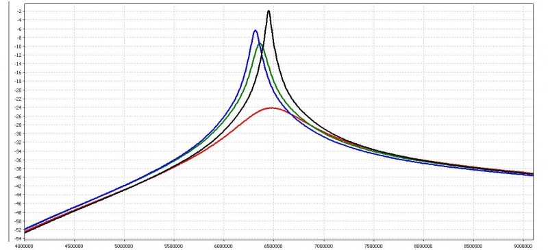

Re: Трансивер Raisin DX2

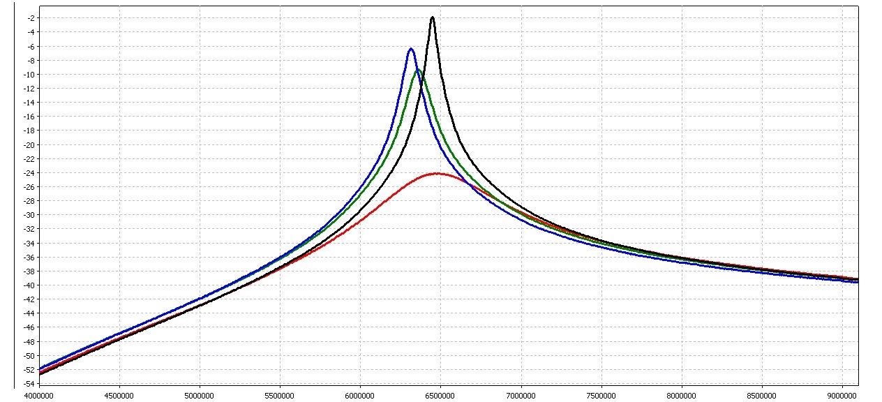

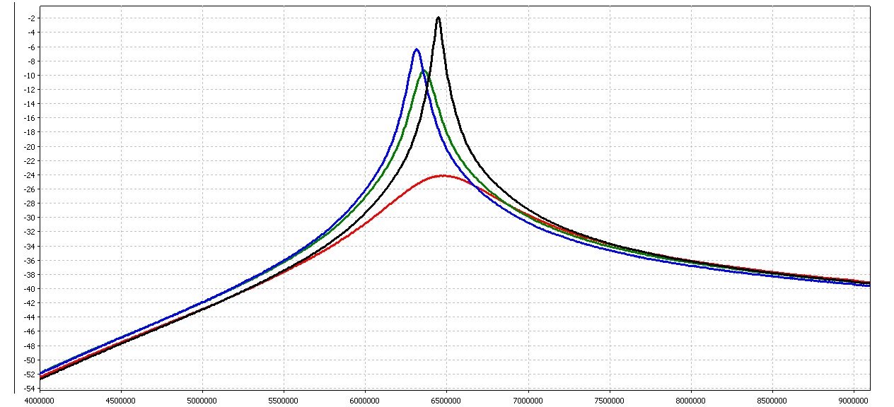

Мне просто иногда везёт на разные подделки.
Вот четыре графика:
Чёрный - кольцо T50-6
Синий - кольцо Т68-2
Зелёный - полосатый дроссель.
Красный - Т37-2
Все кольца с али.
По этим графикам видно, что кольцо Т37-2 подделка, хотя по калькулятору количество витков попадает в нужную индуктивность. Не хочется это кольцо в трансивер ставить.
Вот четыре графика:
Красный - Т37-2
Все кольца с али.
Кстати очень странно. Я брал кольца T37-2 и T37-6 на али, но большим пакованом 100шт типа у надежного продавца. И те и те нормальные. Брал T68-2 уже где подешевле - тоже норм. А вот T50-6 у разных продавцов - мусор.
Сейчас беру в штатах. Не особо дороже, но зато надежно

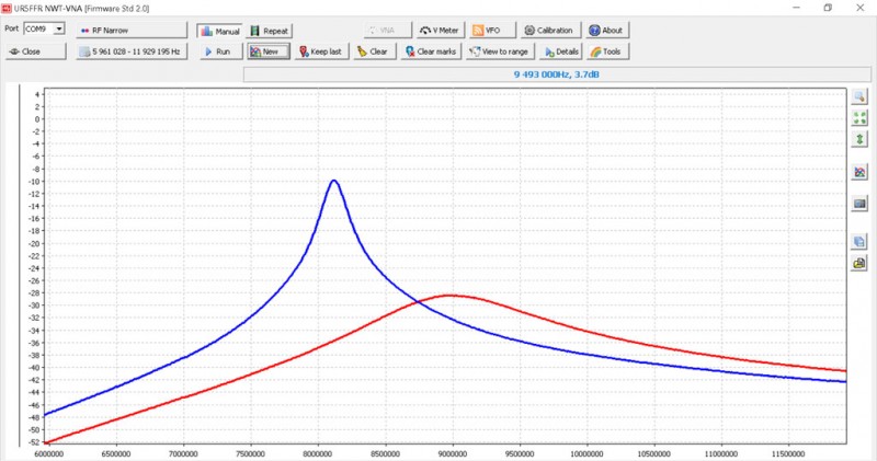

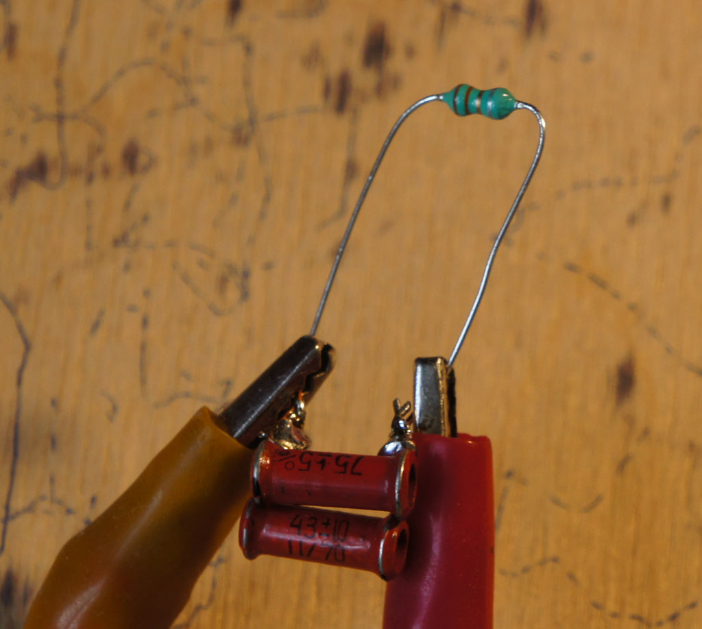

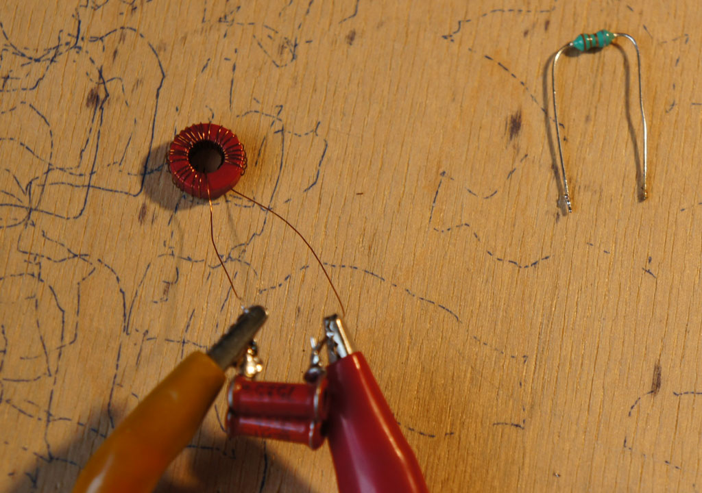

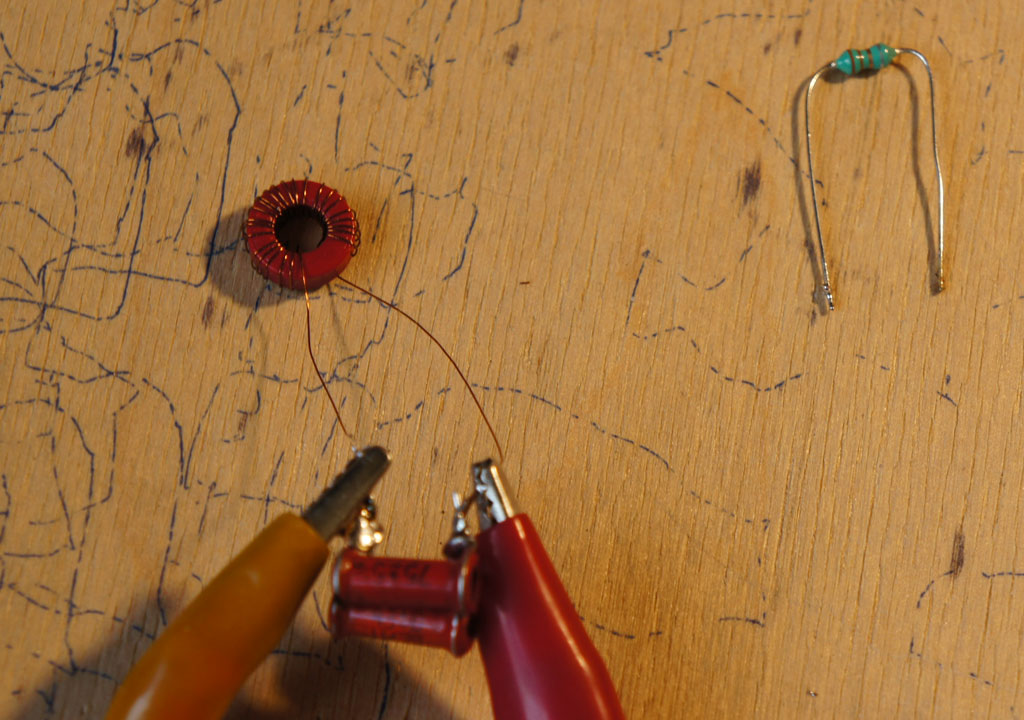

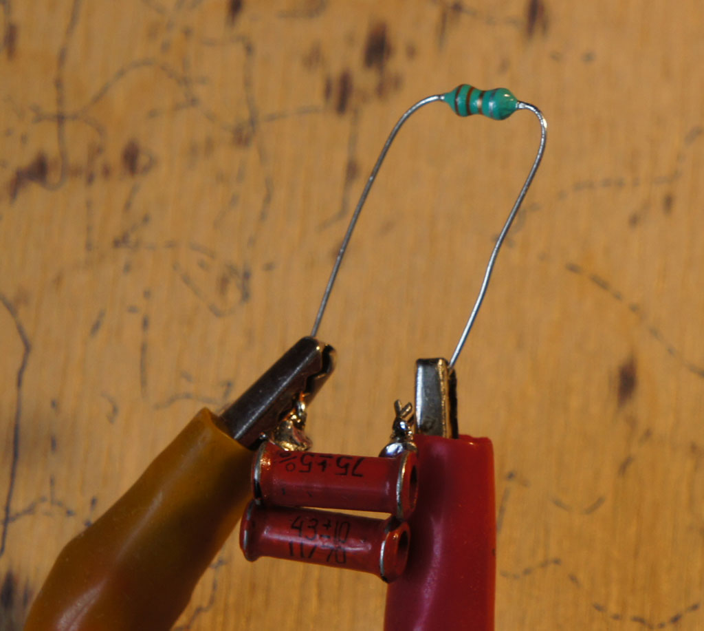

У продавца отзывы были положительные.
Вполне возможно, что я что-то делаю не правильно.
Щуп для контуров сделан по схеме от US5MSQ.
Красный график - кольцо Т37-2, синий - "полосатик".
Индуктивность около 3 мкГн.
Такие вот странности.

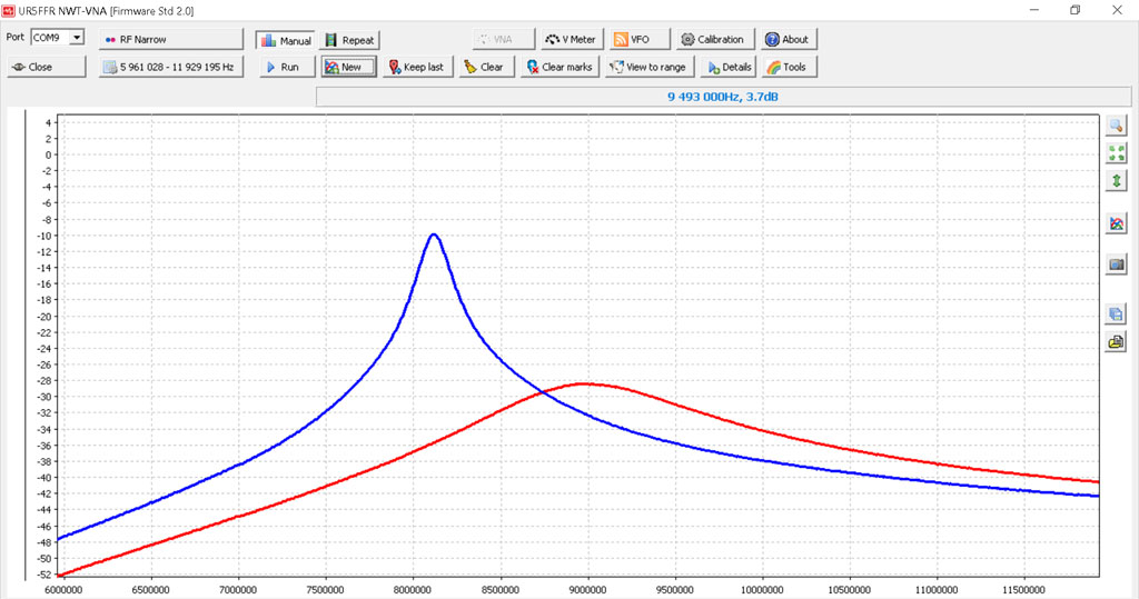

У меня тоже так было, кольца с али никак не работали. Проницаемость около 8, но потери бешеные, поставил полосатик, к него добротность выше. Кольца в мусорку! Т37-6.

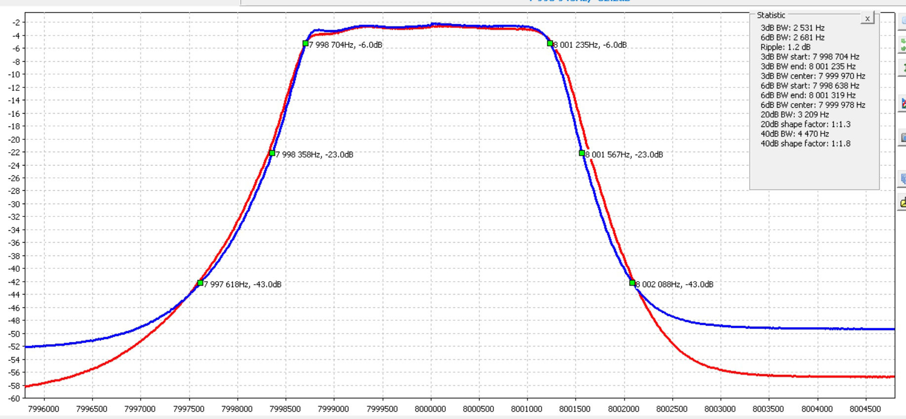

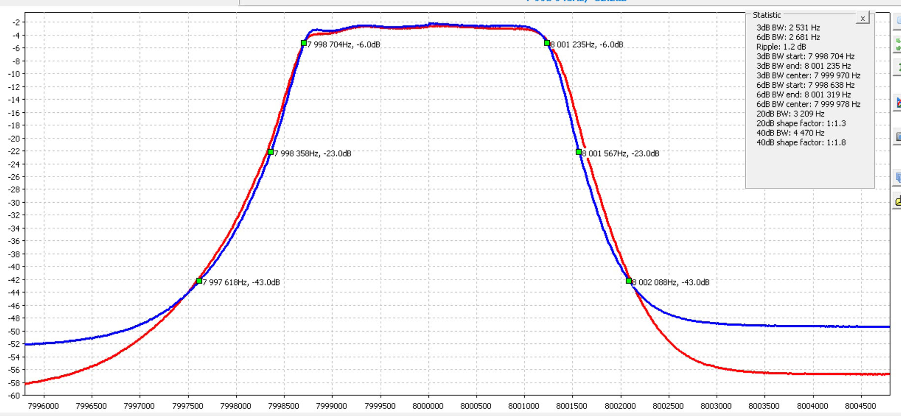

КФ. Кварцы отобраны при помощи NWT Std.
