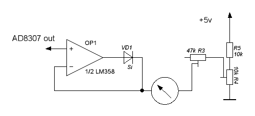

моя простейшая схема для "сдвига" выхода AD8307. позволяет вывести на стрелочный индикатор практически любой диапазон. используя несколько резистивных делителей и переключатель можно сделать несколько шкал с разным диапазоном. в зависимости от кол-ва делений на шкале индикатора можно сделать шкалы с кратным кол-вом dB на деление. например при использовании большой головки на 100uA обычно шкала имеет 50 мелких делений и 5 больших. логично в них "уложить" 50дб и получить 1дб/деление
операционник развязывает выход ADшки и работает выпрямителем чтобы избежать подачи напряжения обратной полярности на измерительную головку
настройка: R4 в среднее положение, подаем макс уровень для калибруемой шкалы, R3 выставляем стрелку на последнее деление. потом аттенюатором ослабляем входной сигнал чтобы на входе получился "ноль" шкалы. R4 выставляем на ноль. итерационно повторяем процедуру несколько раз. потом проверяем промежуточные отсчеты - они должны быть на месте т.е. шкала должна быть линейна в дб.
схему можно применить и для других лог.детекторов у которых есть сдвиг нуля на выходе
