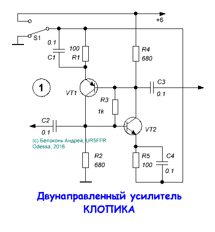

Двунаправленный усилитель рис.1 примененный в трансивере КЛОПИК [4] имеет некоторые недостатки, которые приводят к сложности настройки конструкции и деградации параметров.
клопик 1.GIF (8.07 KiB) Viewed 58111 times
Основная проблема - слабая развязка входа-выхода и, как следствие, зависимость входного сопротивления каскада от сопротивления нагрузки [1,2,3,7]. Если использовать такой каскад между диодным смесителем и кварцевым фильтром то это приведет к снижению ДД и увеличению неравномерности АЧХ.

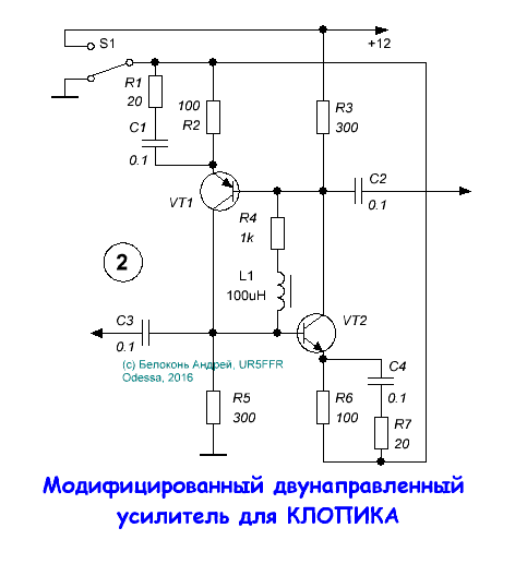

Cхему усилителя можно модифицировать, разорвав ООС коллектор-база по переменному току введением дросселя (при этом ООС по постоянному току остается) и введя ООС в цепи эмитеров. Схема приведена на рис.2
клопик 2.GIF (10.18 KiB) Viewed 58111 times
Усилитель имеет параметры Zin=Zout=300R, G=19dB, Ik=10mA. Важным преимуществом данного решения является более сильная развязка входа-выхода и возможность выбирать различные Кус для прямого/обратного прохождения сигнала.

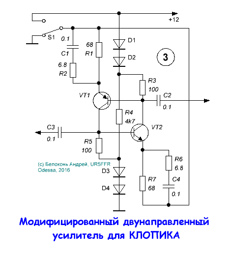

Недостатком усилителя является чрезмерный ток цепи смещения R3R4R5 при попытке уменьшить импедансы входов до 50-100 Ом. Проблему можно решить немного видоизменив схему как показано на рис.3
клопик 3.GIF (10.54 KiB) Viewed 58111 times
Усилитель имеет параметры Zin=Zout=100R, G=18dB, Ik=10mA. При этом ток в цепи смещения всего 2мА
Сопротивление R8 в цепи эмиттера определяется из соотношения
R1*Ik + 0.7 = K*0.7
откуда находим
R1 = 0.7*(K-1)/Ik
где Ik - ток коллектора VT1, K - кол-во диодов в "столбике" D1D2.
Коэффициент усиления справа на лево определяется по следующей формуле:
Кус = R5 / ((R1 || R2) + 0,025/Ik)

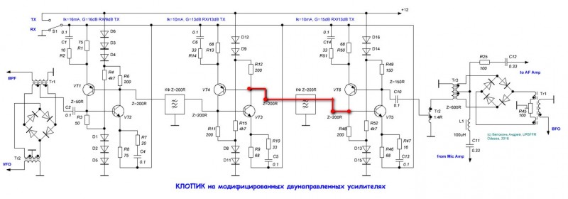

Re: Двунаправленный усилитель для КЛОПИКА

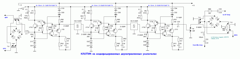

Ниже приведена схема ВЧ-части КЛОПИКА с использованием модифицированных двунаправленных усилителей, расчитанных на применение КФ с импедансом 200 ом. При потерях в фильтрах около 2 dB и в смесителях 6 dB схема имеет коэффичиент усиления -6+16-2+13-2+15-6+6 = 34 dB в режиме RX и -6-6+13-2+13-2+9-6 = 13 dB в режиме TX.
Импеданс входа со стороны BPF - 50 ом, импеданс AF входа - 600 ом
Транзисторы BFR93/BFT93. Диоды 1N4148
Приведенная схема имеет несколько важных преимущества по сравнению с оригинальной:
1) лучшее согласование КФ
2) лучшее согласование смесителей в широкой полосе частот
3) лучшая развязка входа-выхода каждого из каскадов
4) возможность раздельной регулировки Кус в режимах RX/TX

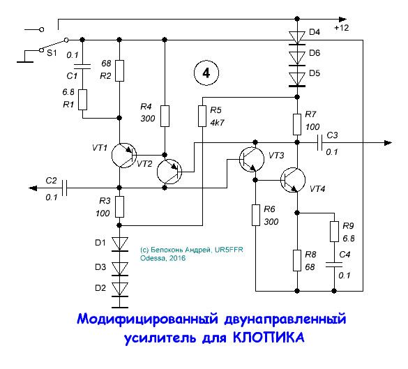

На рис.4 приведена схема каскада с использованием составного транзистора по схеме Дарлингтона
клопик 4.GIF (12.6 KiB) Viewed 57471 times

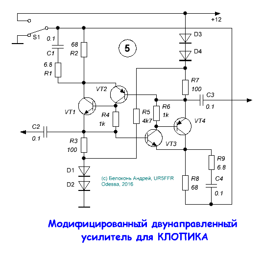

Другой вариант с использованием схемы Шеклаи на рис.5. По результатам моделирования схема несколько более предпочтительная по сравнению со схемой Дарлингтона.
клопик 5.GIF (11.63 KiB) Viewed 57471 times
Важно понимать что применение составных транзисторов увеличивает hfe на рабочей частоте, но не устраняет эффект Миллера. Т.е. требования к проходной емкости транзисторов остаются достаточно жесткие

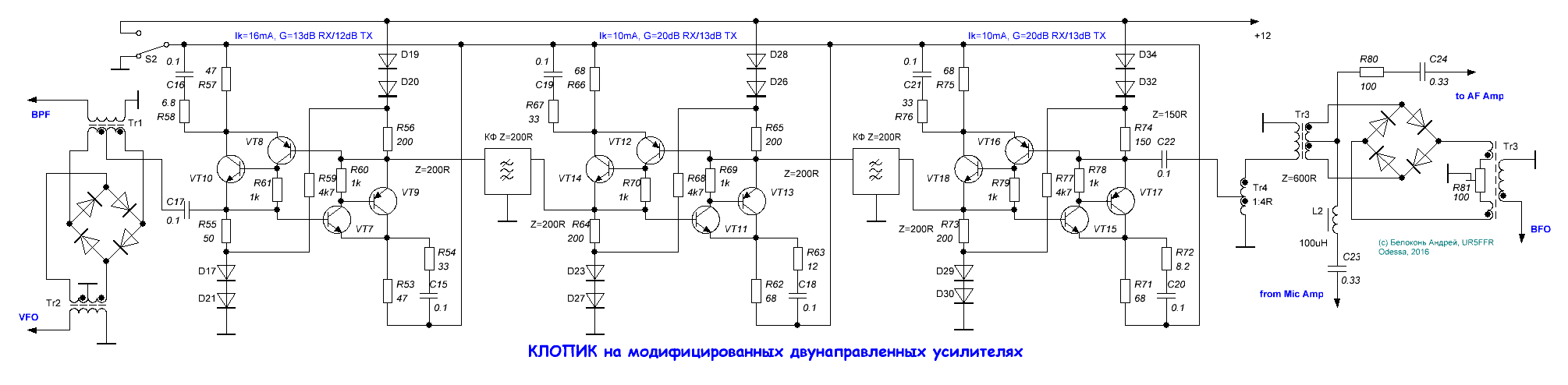

Ниже приведена схема с использованием составных транзисторов Ft~=300MHz по схеме Шеклаи расчитанная на применение КФ с импедансом 200 ом. При потерях в фильтрах около 2 dB и в смесителях 6 dB схема имеет коэффичиент усиления -6+13-2+20-2+20-6+6 = 43 dB в режиме RX и -6-6+13-2+13-2+12-6 = 16 dB в режиме TX.
Транзисторы 2N3904/2N3906, BC546/BC556, BC547/BC557, BC548/BC558. Диоды 1N4148
Post by Sergey »
если использовать в данной схеме (последней) один фильтр
хватит ли усиления ?
или надо будет использовать 2 каскада ?поставив вместо второго фильтра перемычку
Если предположить что будет использоваться УНЧ "Клопика" с АРУ на LM386 с разогнанным до 70dB усилением, то суммарное усиление тракта будет около 113dB. АРУ начинает отрабатывать примерно с 500mV-rms на выходе (или +7dBm). Это соответствует входному сигналу +7-113 = -106dBm или 1uV, что соответствует уровню S3-S4 по шкале S-метра. Если уменьшить усиление ВЧ тракта то его придется компенсировать в УНЧ. А это предъявляет повышенные требования к экранированию и развязке, т.к. при таком усилении УНЧ будет склонен к самовозбуждению и его придется делать многокаскадным с хорошей развязкой. Тоесть схемотехника усложняется.
Либо можно не разгонять усиление в УНЧ и смириться с тем, что АРУ будт отрабатывать начиная с уровня S7-S9. Будет более "объемный" эфир как принято говорить. Но с нормальной громкостью будут слышны станции с уровнем S8-S9, все остальное будет ощутимо тище

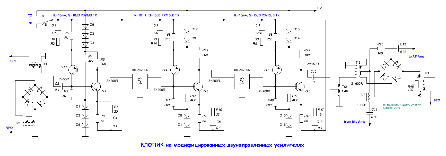

Post by Sergey »
нехочеться разогнанный клоповский унч
думаю чтонибудь типа 174ун7...ун14...2003...2030 или типа модуля с алиэкспресс на PAM8403
если я сделаю вот так будет нормально?
Sergey wrote: думаю чтонибудь типа 174ун7...ун14...2003...2030 или типа модуля с алиэкспресс на PAM8403
Не хватит усиления. PAM8403 может давать помехи
Sergey wrote: если я сделаю вот так будет нормально?
Так схема особенно не упрощается а параметры деградируют. А в чем проблема поставить два фильтра?

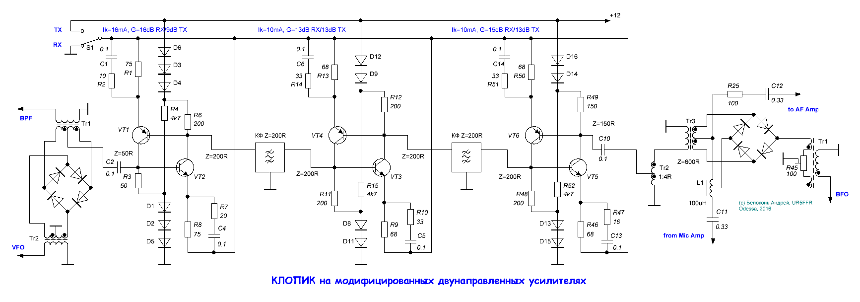

Post by Sergey »
есть один фильтр,хотел попробовать...
в теме форума про фильтры... пока не получаеться сделать два новых боле менее приличных
но как сделаю обязательно поставлю как по вашей схеме
если собрать по вашему оригиналу,усиления выбранных мной унч всёравно не хватит?
какой поставить лучше промежуточный каскад? на транзисторах или оу?
