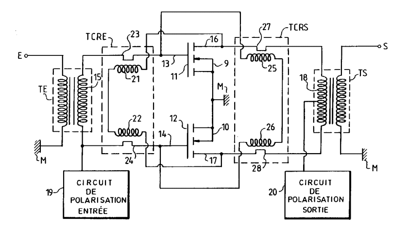

В данной схеме исток транзистора соединен с корпусом, что позволяет использовать ее в усилителях мощности. В частности в патенте приводится следующая схема двух-тактного усилителя:
Аналогичная схема встречается в более позднем патенте [3]. Схема:
1. High-dynamic-range amplifier. Patent US 3624536
2. Push-pull power amplifier with transformer feedback for metric waves. Patent EP 0591032 A1
3. Push-pull amplifier with transformational negative feedback. Patent US7432764
