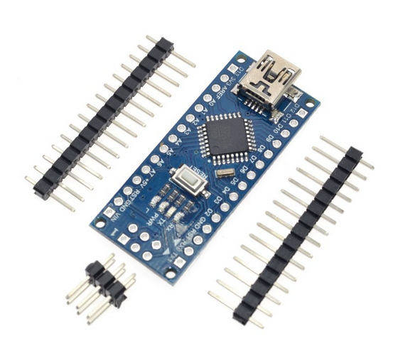

Arduino Nano V3.0, CH340/ATmega328P MicroUSB - 2.15 USD
nano 328.png (260.4 KiB) Viewed 144959 times

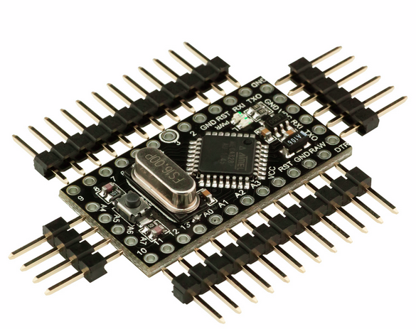

Если критичны габариты, а USB порт в готовом синтезаторе не нужен то можно использовать Arduino Pro Mini ATmega328P 5V - 1.63 USD
pro mini 328.png (324.22 KiB) Viewed 144959 times

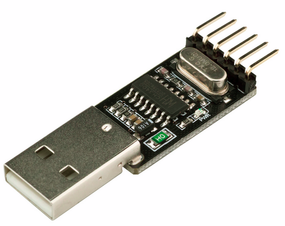

Чтобы запрограммировать Arduino Pro Mini надо подключить его к USB. На Pro Mini нет встроенного USB порта, поэтому нужен внешний переходник USB-UART. Их есть несколько разновидностей. Лучше брать те у которых выведен сигнал DTR - он используется для сброса контроллера при программировании. Без этого сигнала прийдется при программировании вручную нажимать кнопку ресет на плате Pro Mini. Переходники на основе PL2303 глючные. У меня стабильно валили 7ку х64 в BSOD пока не поставил старые драйвера. Не рекомендую.

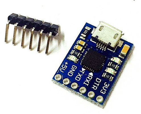

Вот дешевый USB-UART на чипе CH340 - 0.79 USD
ch340 usb uart.png (211.16 KiB) Viewed 144959 times

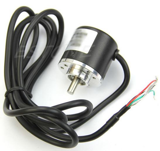

Оптический энкодер, 360-400 импульсов на оборот - 10 USD
На энкодере не экономим и всякие трещетки на 10 импульсов не покупаем

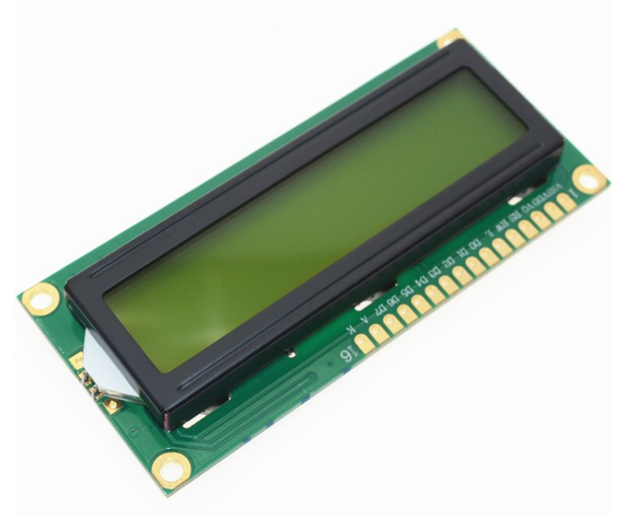

Дисплей LCD 1602 - 1.22 USD
lcd 1602.png (199.21 KiB) Viewed 144959 times

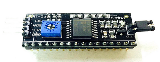

Переходник LCD 1602 на шину I2C - 0.47 USD
Он нам понадобится не только для подключения дисплея, но мы так же подключим через него клавиатуру и выведем управляющие сигналы для трансивера (управления полосовыми фильтрами, аттенюатором, УВЧ и тп). Сделан такой модуль на чипе PCF8574, но отличается тем что на выходные пины разведены только 7 из 8ми выходов чипа. Но зато и стоит такой модуль в 3 раза дешевле чем аналогичный у которого выведены все 8 ног. Для наших задач отсутствие одной ноги - не принципиально

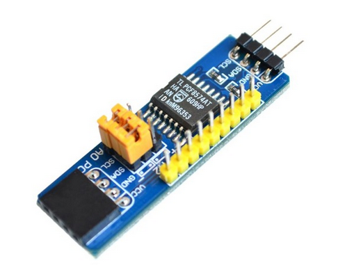

Модуль расширителя I2C на PCF8574 у которого выведены все 8 ног - 1.40 USD
Или на том же али можно купить PCF8574 по цене 2.00 USD за 10шт и распаять их - так будет еще дешевле, а обвязки у PCF8574 никакой не требуется.

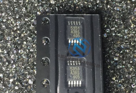

Собственно сам Si5351 - 2.40 USD (продается партиями по 5 штук за 12 USD)

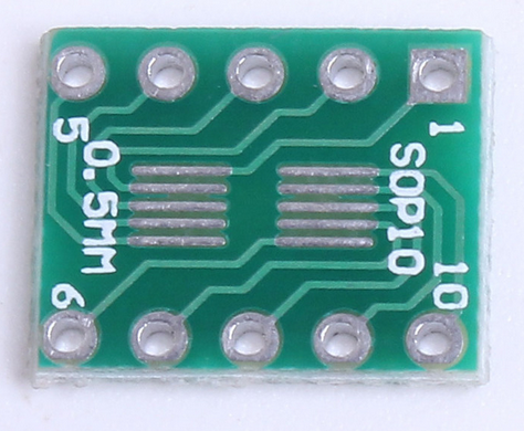

Для распайки Si5351 можно использовать переходник SOP10-DIP - 0.99 USD за 10 штук

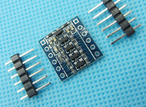

Так как Si5351 у нас требует 3.3в, а ардуина запитана от 5в то нам потребуется преобразователь уровней. Можно конечно спаять самому на двух транзисторах, но проще купить готовый всего за 0.25 USD
Он 4х канальный - мы будем использовать только два канала
level converter.png (351.4 KiB) Viewed 144959 times

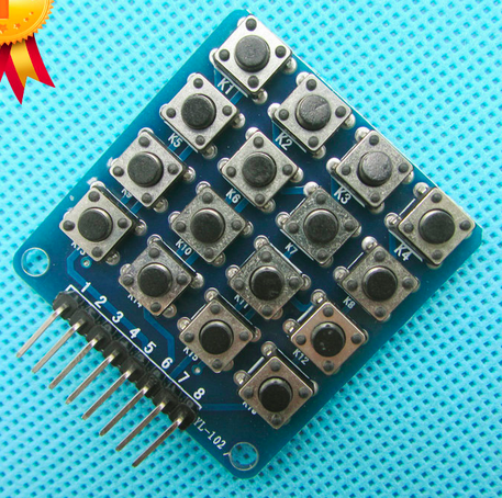

Матричную клавиатуру можно купить готовую в сборе всего за 0.69 USD

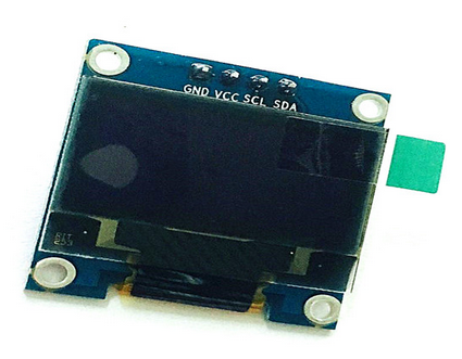

Для любителей больших красивых экранов замечу что перечень деталей в предыдущем посте - это минимальная комплектация которая нужна для запуска синтезатора. Кроме LCD 1602 планируется поддержка следующих дисплеев
0,96" OLED 128X64 - 2.60 USD

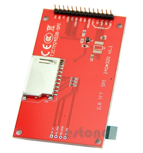

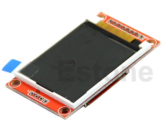

TFT дисплеев с SPI размерами 1.8" 128X160 и 2.8" 240x320 по 3.40 и 6.20 USD
tft spi 3.png (168.75 KiB) Viewed 144958 times
tft spi 2.png (233 KiB) Viewed 144958 times

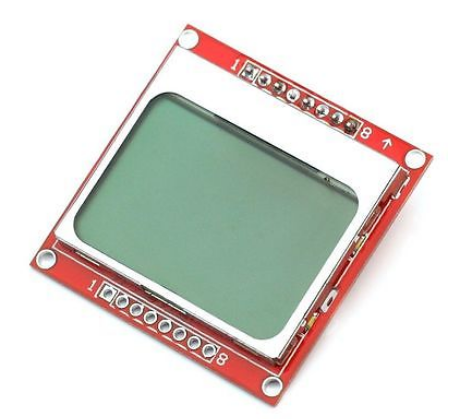

Nokia 5110 84*48 - 1.90 USD
nokia 5110.png (149.96 KiB) Viewed 144958 times
Изменения в программе синтезатора при смене типа дисплея будут минимальные - раскоментировать нужную строчку кода

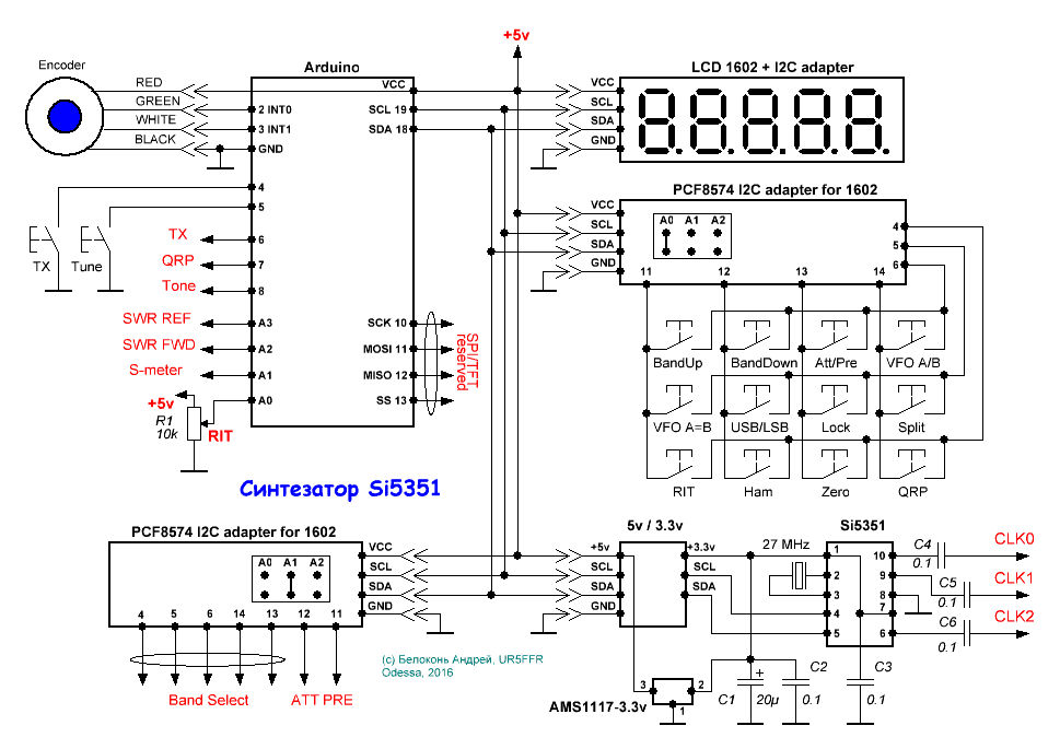

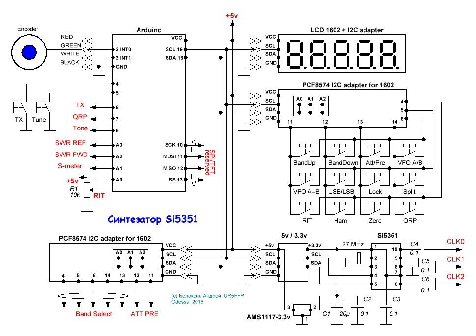

Схема синтезатора
Нумерация пинов соответствует нумерации, используемой в Arduino-IDE. Для некоторых пинов так же указано их мнемоническое имя.
I2C модуль управления ДПФ, аттенюатором и УВЧ может меняться в зависимости от конструкции трансивера. Например если у вас 5ти диапазонный трансивер, то можно обойтись без дешифратора и сигналы с выхода PCF8574 подавать непосредственно на на ключи выбора диапазона. Если диапазонов больше то можно либо поставить дешифратор кода, либо поставить второй аналогичный модуль, что даст нам в сумме 14 линий вывода - более чем предостаточно для для управления входной частью трансивера.

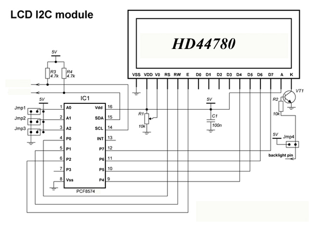

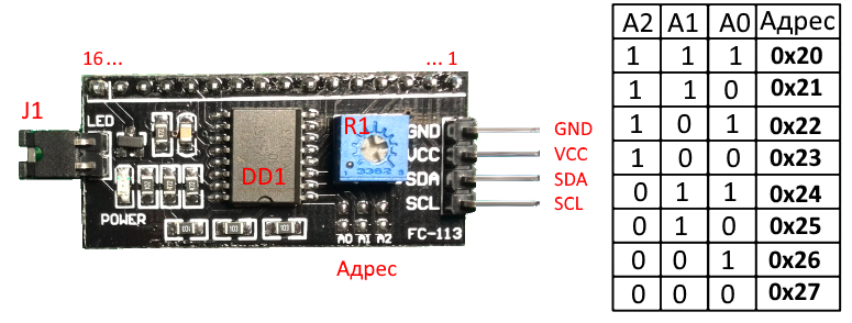

Платы-переходники с I2C на LCD 1602 имеют 16 контактов - по числу контактов модуля 1602. Контакты на переходнике не пронумерованы. На схеме нумерация начинается с пина, который ближе к разъему I2C.
Джампер J1 включает подсветку и нужен только на модуле к которому подключен LCD 1602. Подстроечным резистором R1 управляем контрастом дисплея.
На плате есть 3 перемычки обозначенные A0,A1,A2. Они управляют адресом модуля на I2C-шине. По умолчанию все перемычки разомкнуты и модуль имеет адрес 0x27. В схеме синтезатора на модуле дисплея перемычки разомкнуты, на модуле клавиатуры замкнуты A0 (адрес 0x26), на модуле вывода сигналов управления декодером диапазонов замкнуты A1 (адрес 0x25). Ниже приведена таблица выбора адресе (0 - разомкнуто, 1 - замкнуто)
Внутренности платы-переходника I2C для LCD 1602 (нумерация выводов: 1 - VSS, 2 - VDD, 3 - V0, ... 16 - K)

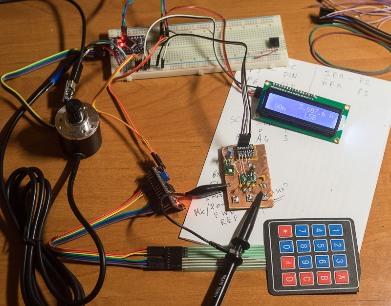

В собранном виде на макетке выглядит вот так
Отдельно хочу остановиться на запуске Si5351. Кварцы на частоты 25-27 MHz гармониковые. Но встроенный генератор на кварцах в корпусах HC-49 не запускается на 3й гармонике - кварц резонирует на основной частоте (8-9MHz). Интересно что Si5351 при этом работает и частоты на выходе генерирует, но они в три раза меньше. Никакими танцами с бубном завести генератор на гармонике с такими кварцами не удалось. Для нормального запуска надо брать мелкие кварцы-лодочки. С ними запуск идет без проблем.
Частота кварца может быть любой в диапазоне 10-40MHz. Производитель в аппноутах пишет что можно так же подавать и внешнее тактирование частотой (не пробовал). Естественно что при инициализации библиотеки работы с Si5351 необходимо выставить правильную частоту тактирования.
Теперь о калибровке. В библиотеке которую я использую подразумевается что ее будут производить на частоте 10MHz (зашиты константы в коде). Но при создании синтеза для up-conversion первый гетеродин работает на частотах 50 MHz и выше, и появляется погрешность установки частоты.
Поэтому калибровку лучше производить на максимальной частоте. Я делаю ее на 30 MHz. Но если позволяют возможности частотомера то лучше ее производить на 50-70MHz. Частота калибровки изменяется константой в программе
