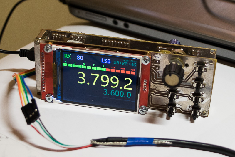

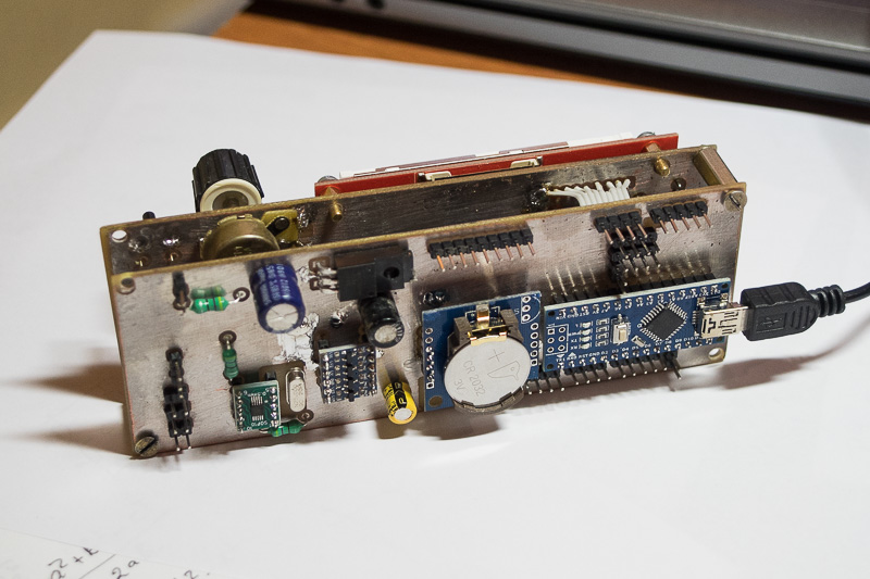

Внешний вид конструкции:
Синтезатор собран на двух печатных платах с односторонним монтажем (вторая сторона "залита" землей) выполненых ЛУТом в домашних условиях. Платы собраны "этажеркой" и соединены между собой 9ти контактным шлейфом. На передней панели установлены кнопки управления и переменный резистор расстройки RIT.
Общие размеры конструкции - 140мм*50мм*45мм

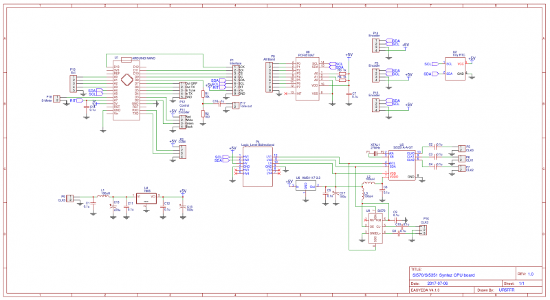

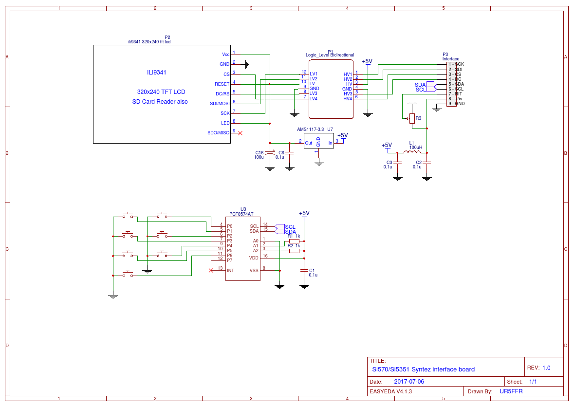

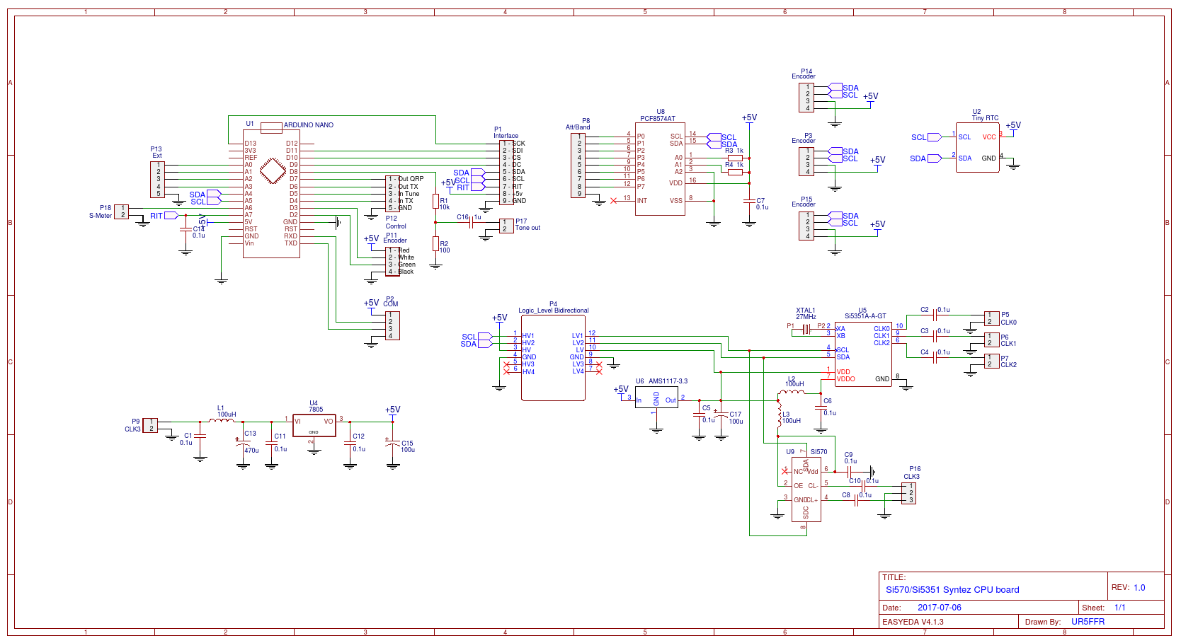

Схемы процессорной и интерфейсной плат
Страницы проектов на сайте EasyEDA:
Si570/Si5351 CPU board
Si570/Si5351 interface board

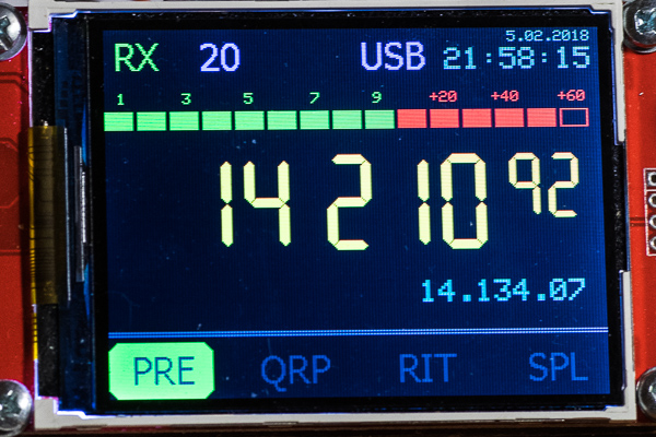

- change frequency display to 7-segment led-style digits. Show 10x Hz. (ILI9341 only)

Немного изменился внешний вид:

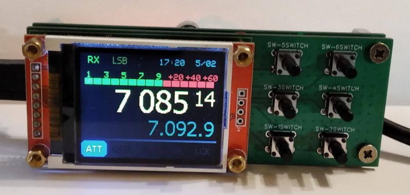

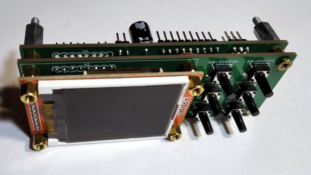

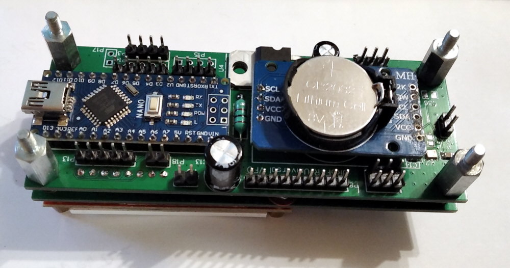

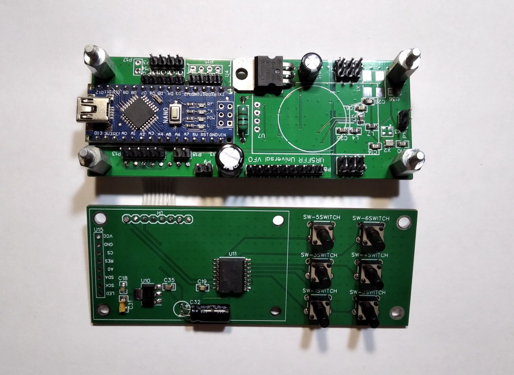

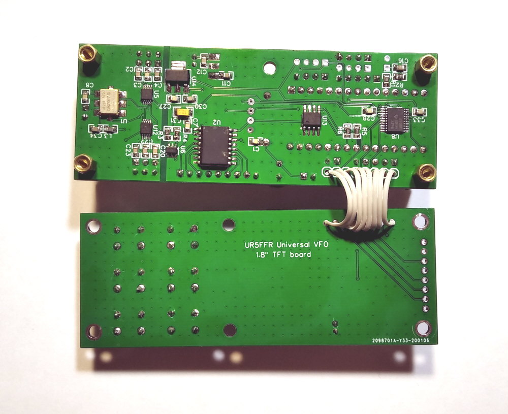

Синтезатор на TFT ST7735 реализован на двух платах собранных по принципу бутерброда.
Сверху - плата процессора, снизу - плата дисплейного модуля. Между собой платы соеденены гибким шлейфом (использован ленточный шлейф от старых HDD)

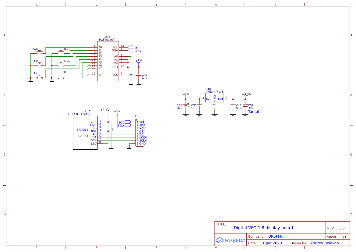

Схема дисплейного модуля не нуждается в пояснениях. Применена сокращенная 6-ти кнопочная клавиатура.

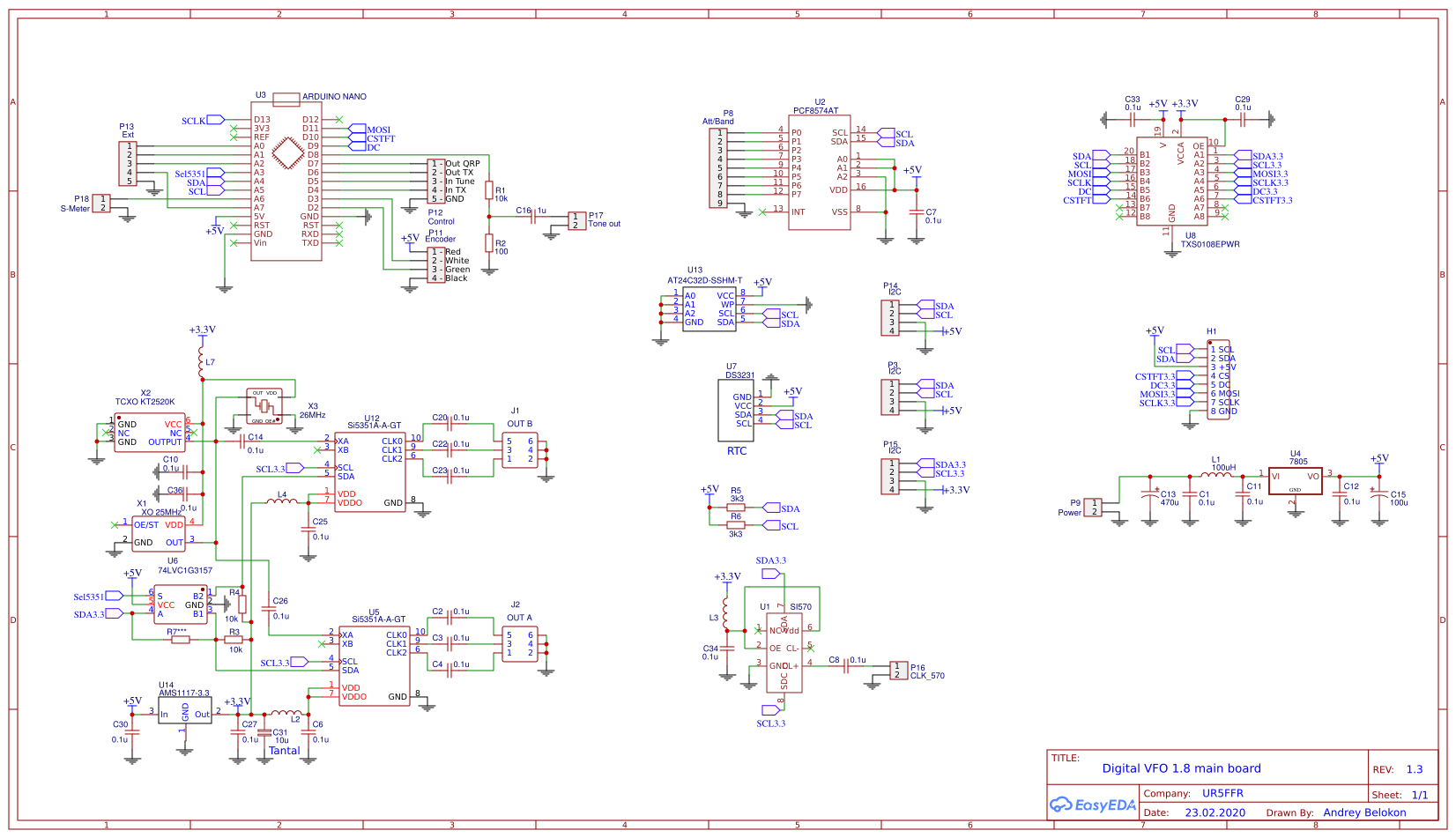

Схема платы процессора
Для работы с двумя SI5351 имеющими одинаковый адресс на шине I2C применено решение на основе коммутатора U6 типа 74LVC1G3157.
Плата рассчитана на установку двух SI5351, что позволяет разнести первый и второй гетеродина и устранить взаимопроникновение. Опционально может быть установлена SI570. В случае установки одной SI5351 или пары SI5351+SI570 микросхема U12 работающая на выход "Out B" совместно с обвязкой L4C25C14C20C22C23J1 не устанавливается. Так же не устанавливается коммутатор U6 и R3R4. При этом устанавливается перемычка R7.
При использовании двух SI5351 они тактируются от одного TCXO. На плате предусмотрены посадочные места под различные типоразмеры TCXO (X1,X2,X3). Устанавливается только один.
Для преобразования уровней 5в/3.3в использован U8 TXS0108. На плате есть три разъема для подключения периферии по I2C шине - два пятивольтовых (P3,P14) и один трехвольтовый P15.
Плата рассчитана на установку модуля часов реального времени DS3231. Так же могут быть подлючены модули на PCF8563 и DS1307(TinyRTC), но их придется установить вне платы и подключить шлейфом. Модуль часов опционален и выбирается в конфиге прошивки.
В случае использования модулей часов DS3231 или DS1307 в них уже установлен чип EEPROM. В этом случае микросхему памяти U13 AT24C32 не устанавливают. Синтезатор может работать и без установленной микросхемы EEPROM но в таком случае не будет сохраняться его состояние при выключении питания.
На плате процессора земля под SI5351/SI570 отдельная. Во избежании различных помех ее не стоит соединять с землей платы дисплея - необходимо использовать пластиковые изолирующие стойки.

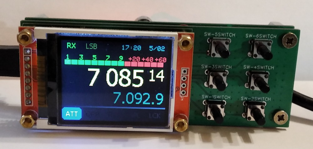

В последней версии синтезатора примена сокращенная 6-ти кнопочная клавиатура.
2020-02-22 at 20-48-39.png (9.36 KiB) Viewed 80534 times
Все кнопки на клавиатуре имеют несколько функций. Основная – вызывается просто нажатием кнопки. Вторичная – вызывается при длительном нажатии (Long) и дополнительная - нажатии кнопки с одновременным нажатием кнопки Fn (вначале нажимаем кнопку Fn а потом требуемую кнопку не отпуская Fn).

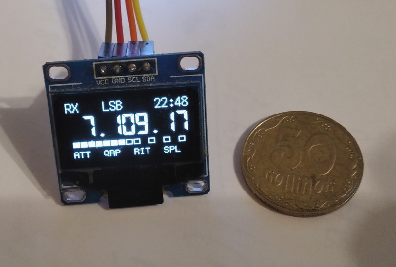

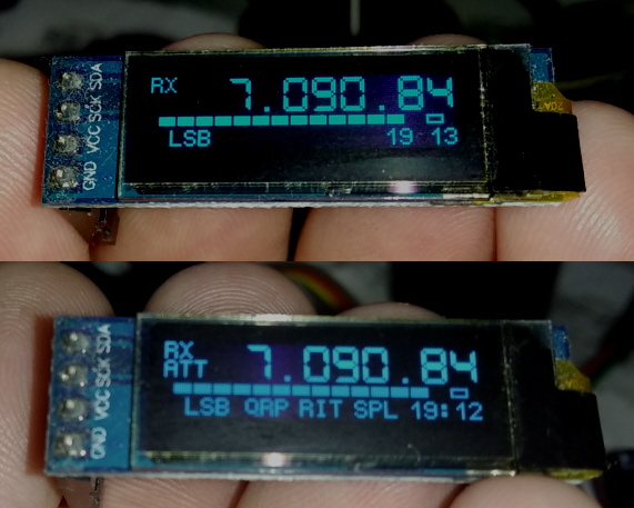

Добавлена поддержка OLED 0.91" 128x32, OLED 0.96" 128x64, OLED 1.3" 128/132x64. Требуется установка библиотеки SSD1306Ascii. Часы показывает если установлены. Величину расстройки не показывает. S-метр полный. В меню на 128x32 не отображаются подсказки т.к. не хватает места
Выглядит вот так:
