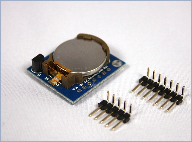

Есть такой китайский модуль TinyRTC
И есть с ним небольшая проблема, т.к. он рассчитан на использование батареи LIR2032 которую можно подзаряжать. Гораздо проще купить обычную литиевую CR2032. Но ее нельзя заряжать.

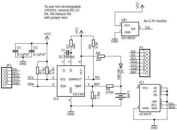

Посмотрим на схему модуля

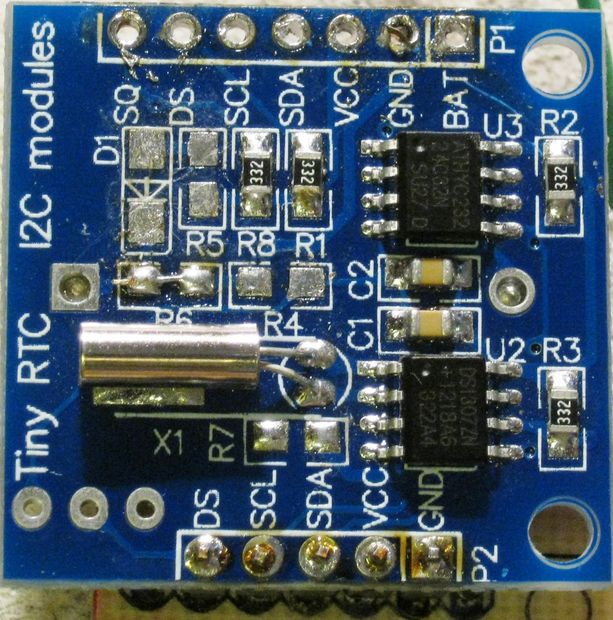

Переделка очень простая - выпаиваем R4,R5,R6,D1. Вместо R6 устанавливаем перемычку.
На плате это выглядит вот так:
