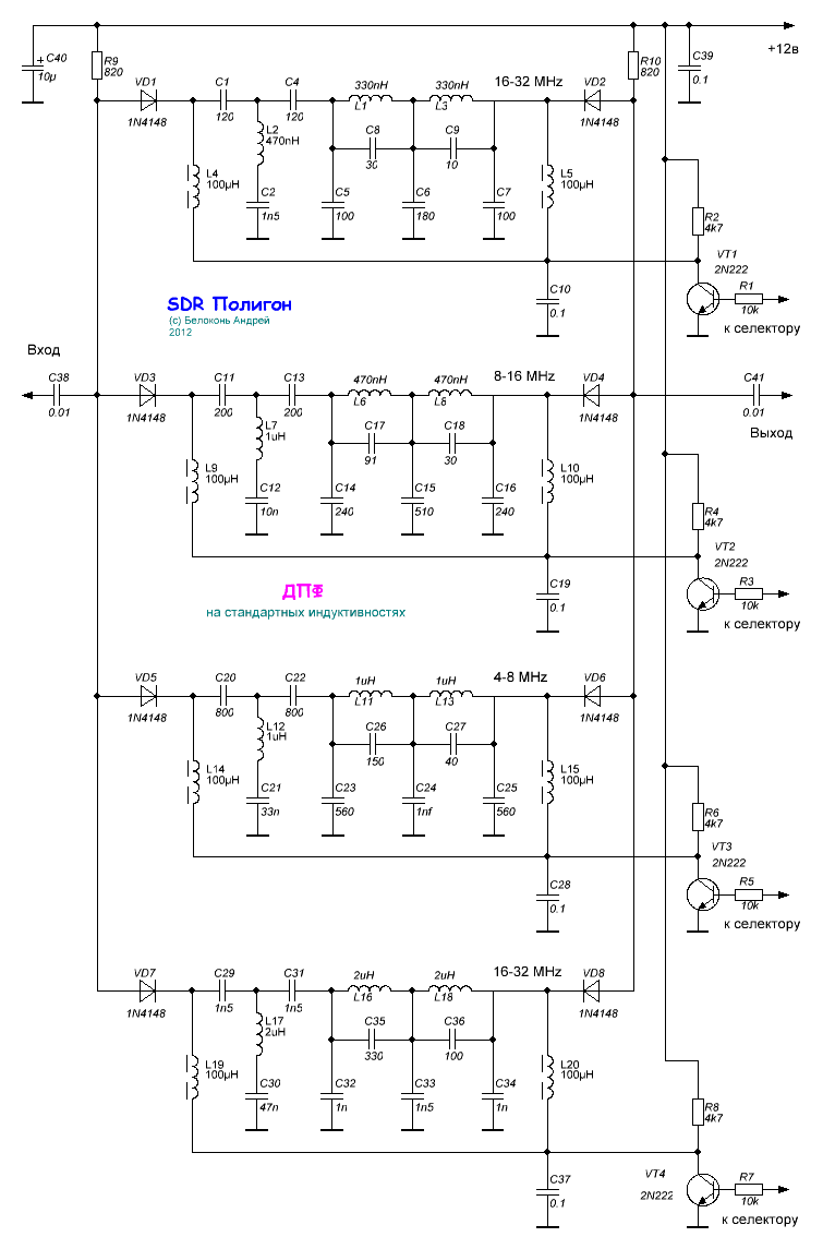

Блок ДПФ для SDR
Posts: 2365
Блок ДПФ для SDR

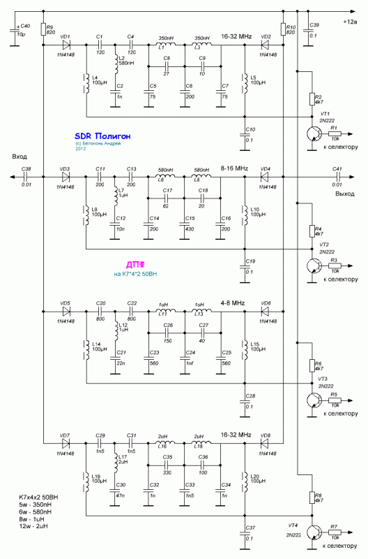

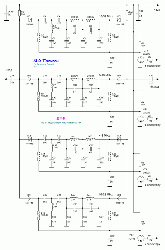

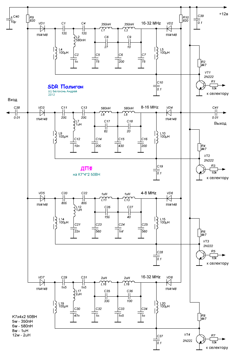

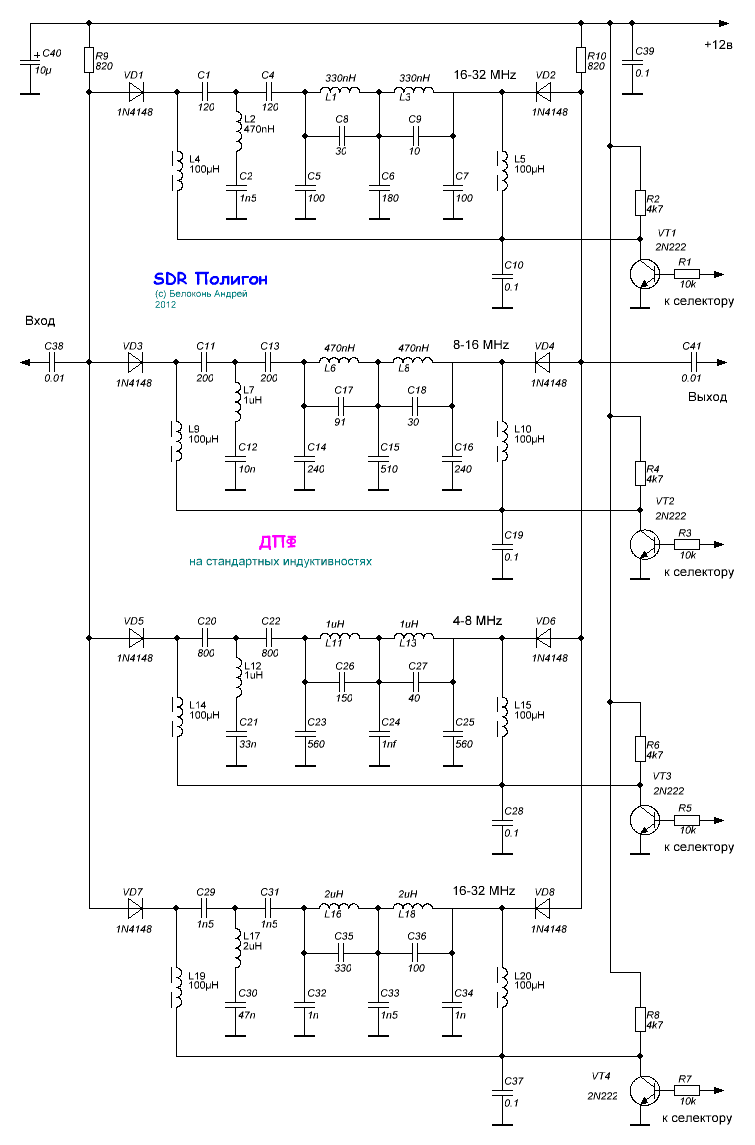

ДПФ были расчитаны из условия максимального подавления паразитного канала приема на третьей гармонике гетеродина.
Вариант для стандартных индуктивностей
Вариант под колечки К7*4*2 50ВН
применение 1N4148 ограничивает динамику. лучше их заменить на любые коммутационные. я применил отечественные КД409
Posts: 2365
Re: Блок ДПФ для SDR

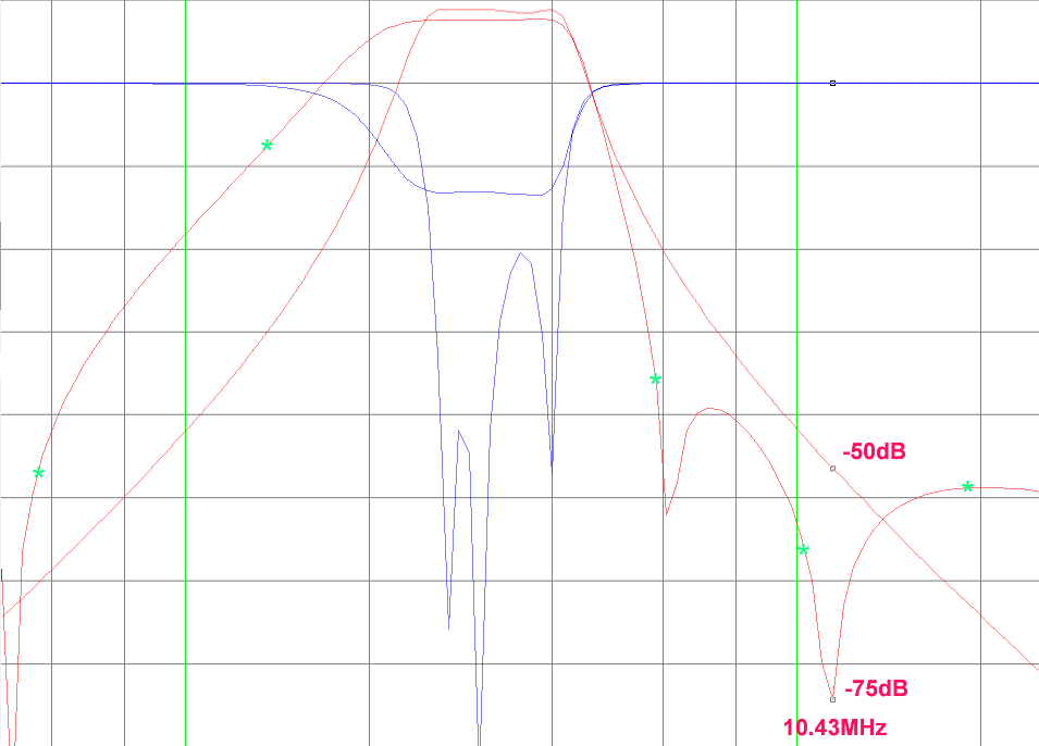

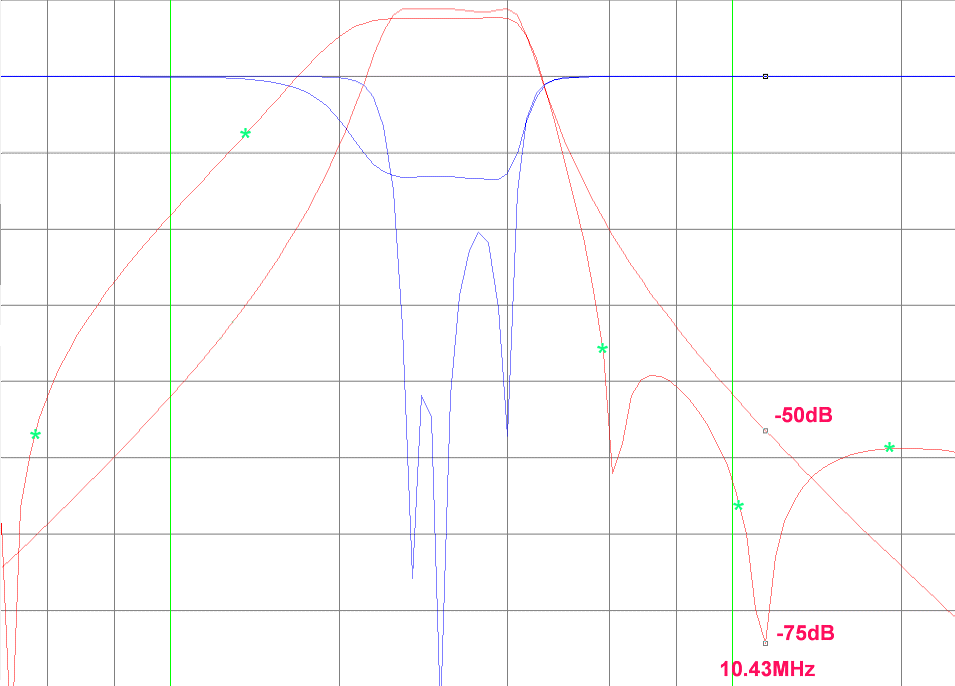

ниже АЧХ моего фильтра 2-4мгц и 2.5-4мгц из схемы http://ur4qbp.ucoz.ua/_pu/0/31309.jpg
АЧХ моего фильтра помечена зелеными звездочками. маркер на частоте 10,43МГц - это 3я гармоника от 3,8МГц. разница в подавлении паразитного канала приема - 25дб

Доброго времени суток!
Разводилась ли печатка под ДПФ на дросселях?
Заранее спасибо.
Posts: 2365
Печатки нет - делалось все навесным монтажом на пятачках

Спасибо. Хочу себе для ADTRX повторить. Есть какие-то рекомендации, советы по повторению?
Posts: 2365
АЧХ желательно контролировать по прибору, особенно если на стандартных дросселях делать т.к. у них высокая собственная емкость обмотки. Как следствие конденсаторы которые в эллиптических звеньях включены параллельно индуктивностям скорее всего придется корректировать в меньшую сторону
