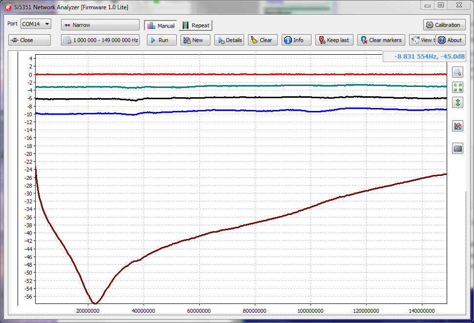

На графике сверху вниз:
Красная - нет нагрузки
Зеленая - 275 ом
Черная - 150 ом
Синяя - 100 ом
Коричневая - 50 ом

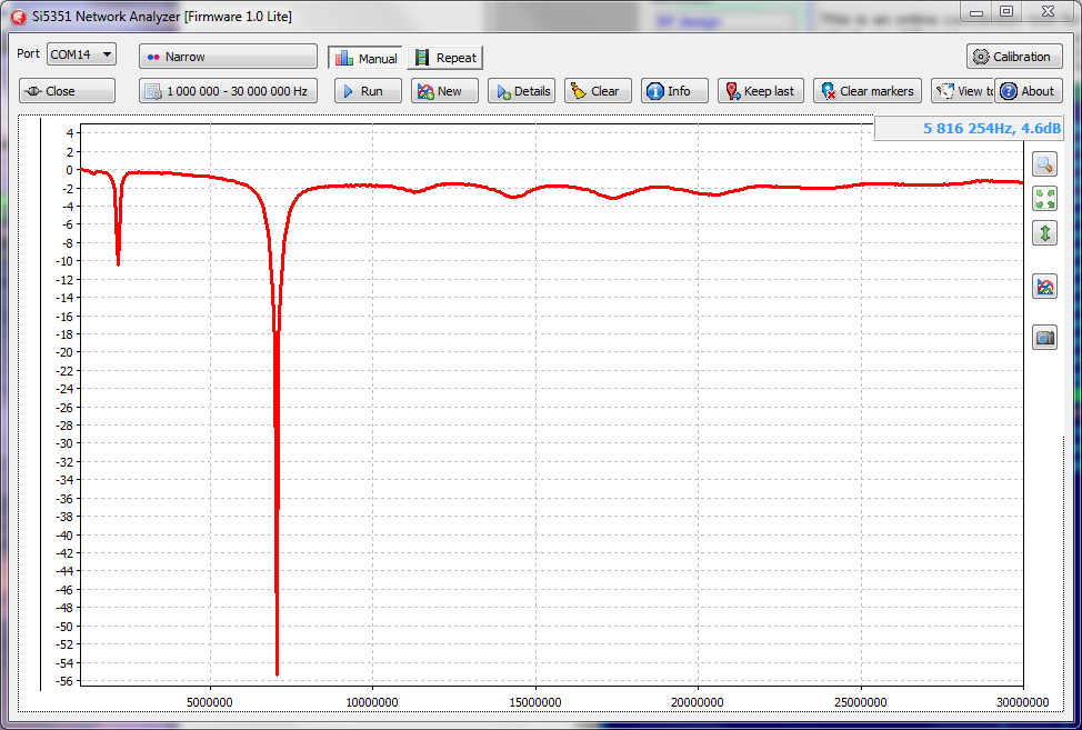

А вот график для веревки подключенной через Z-match тюнер и настроенной на 40м
Для отображения графика в более привычных единицах КСВ включаем «Convert to SWR» в окне выбора детектора
Максимальное измеряемое значение КСВ – 10
