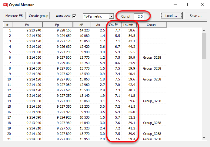

Posted: 15 May 2020, 23:05
Версия 3.2.0 от 15.05.2020
- в окне измерения параметров кварцев добавлен автоматический расчет Ls/Cs резонатора. Параллельная емкость кварца должна быть измерена вручную и введена в поле Cp. Обычно для лодочек можно принять Cp=2..3pF, для обычного корпуса HC49U - 5..6pF.
