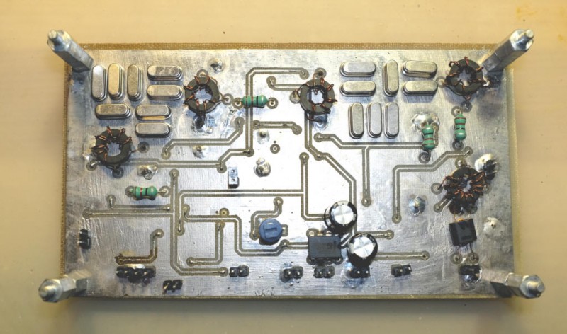

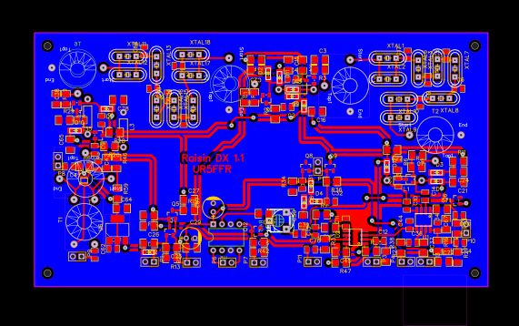

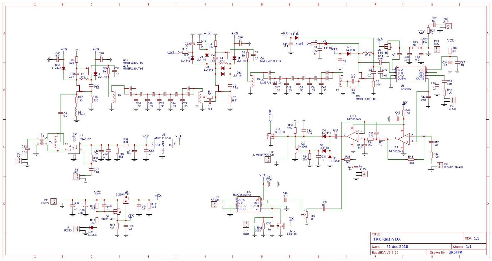

Дальнейшее развитие проекта трансивера Raisin. Основная проблема которая присутствует в 1й версии - слабая избирательность по соседнему каналу. Примененный 10ти кристальный QER-фильтр обеспечивает подавление нерабочей боковой в режиме LSB - 65db, в режиме USB - 50dB. В DX версии применено два 8ми кристальных кварцевых фильтра, что существенно повысило подавление и позволило без ухудшения параметров реализовать режим "гетеродин всегда сверху", который более предпочтителен в плане минимизации пораженных точек.
Между фильтрами был установлен дополнительный двунаправленный каскад УПЧ Q1Q2, аналогичный используемым. Нагрузка этого каскада шунтирована диодами D8D13 которые работают в ограничителе при передаче. Уровень ограничения выбран сравнительно небольшой, при котором еще не возникает значительных искажений тембра.
От резонансной нагрузки в УПЧ решено было отказаться в пользу дросселей.

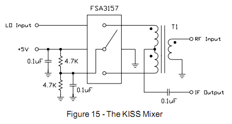

Смеситель был переработан и заменен на схему с коммутацией ключами "на землю". Обычно используют схему т.н. "kiss mixer" с трехобмоточным трансформатором.
Легко заметить что при любом положении ключа одна из обмоток трансформатора "висит" в воздухе и по сути вносит дополнительную реактивность. В примененном смесителе этого недостатка нет - все обмотки трансформатора T4 всегда подключены. Такой смеситель имеет симметричный вход и трансформирует сопротивление 1:4. Для его согласования с несиметричным 50ти омным входом применен трансформатор T1, который симметрирует сигнал и трансформирует сопротивление до требуемого. Входной импеданс был измерен векторным анализатором и равен 50 ом в широкой полосе частот.
Чувствительность тракта получилась не хуже 0.5uV (MDS = -123dBm/3kHz). При подаче на вход двухтонового сигнала уровнем каждого тона 0dBm приведенный ко входу продукт интермодуляции третьего порядка составил -54dBm что дает значение параметра IP3=+27dBm. Динамический диапазон в режиме приема SSB составит
DR3 = (IP3-MDS)*2/3 = (27+123)*2/3 = 100dB
Конструкция
Трансформатор T1 намотан на бинокле BN43-2402. Первичная обмотка - 3 витка, вторичная - 6 витков. Все остальные трансформаторы однотипны и намотаны на кольцах К10 проницаемостью 1000-2000 скруткой 6 витков.
Дроссели 22uH - стандартные аксиальные. Номинал некритичен и может быть 22uH-47uH.

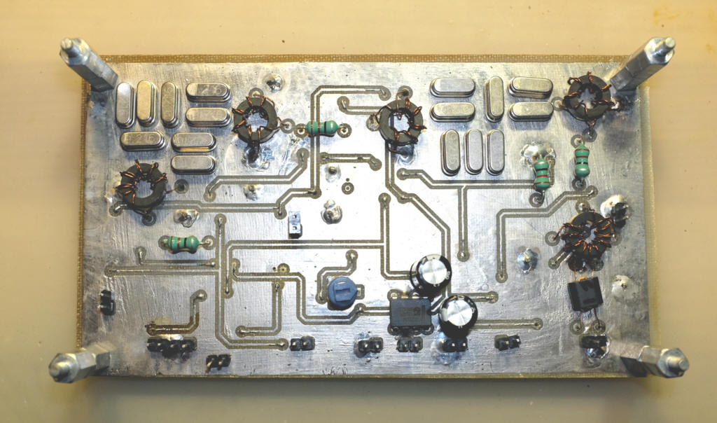

Кварцевый фильтр применен на частоту 9.216MHz из кварцев-лодочек. Кварцы были отобраны из одной партии по минимальному разбросу с помощью NWT. Могут быть применены фильтры на другую ПЧ с импедансом 200-300ом. Моя практика показывает что QER-фильтры собранные из современных "китайских" лодочек (HC-49s) на частоту 8-11MHz попадают в вилку импеданса 200-300ом. У фильтров из кварцев в больших корпусах HC-49U импеданс будет ниже в диапазоне 100-130ом и их необходимо будет дополнительно согласовывать
Входы гетеродина рассчитаны на непосредственное подключение синтезатора на Si570/Si5351
К разъему P3 необъодимо подключить переменный резистор номиналом 1кОм. Его назначение - регулировка порога срабатывания АРУ. При нулевом сопротивлении порог срабатывания составляет около 10uV. Увеличивая сопротивление можно повысить этот порог до требуемого.
При правильном монтаже схема запускается сразу и наладки не требует.
В атаче комплект печатных плат для ЛУТ. Платы двухсторонние. Если нет опыта двухстороннего ЛУТа то второй слой можно залить землей и сделать перемычками.
Так же проект открыт для клонирования/модификации/заказа плат на сервисе EasyEDA https://easyeda.com/ban.relayer/trx-raisin-dx-1-1

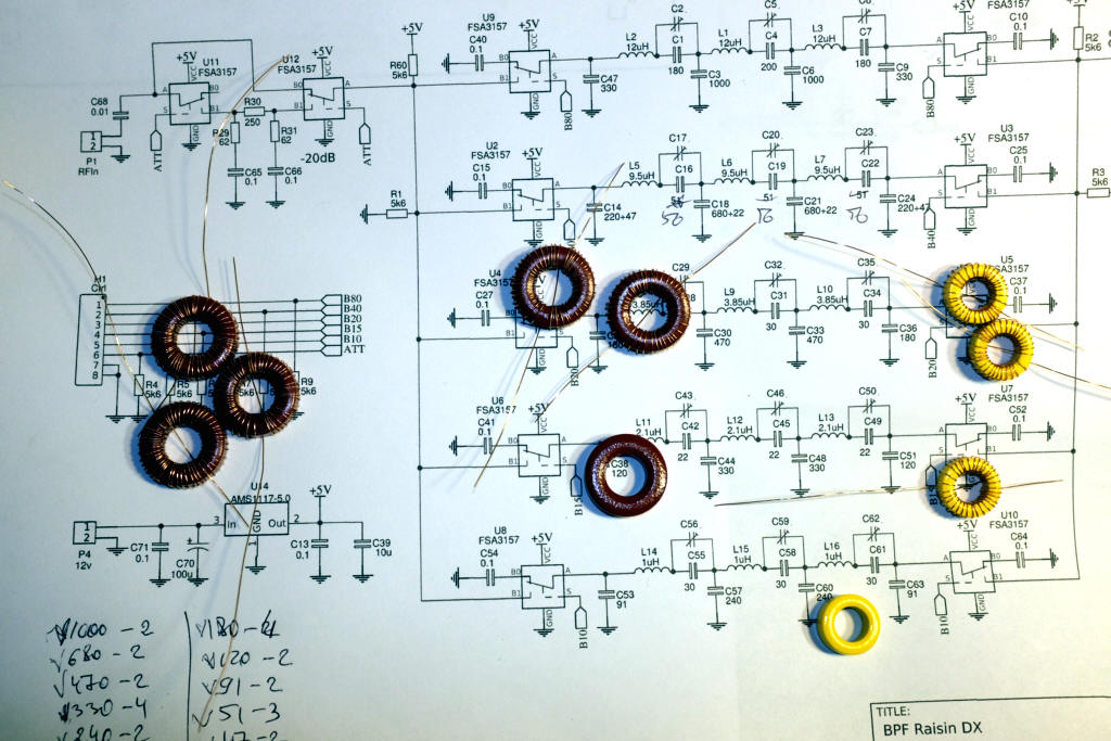

Потихоньку движемся дальше. Плата ДПФ для Изюминки в процессе намотки и запуска
5 основных диапазонов - 80/40/20/15/10. Коммутация на FSA3157. Аттенюатор на 20дб. УВЧ нет, т.к. на мой взгляд смысла в нем нет - чувствительности тракта и так хватает

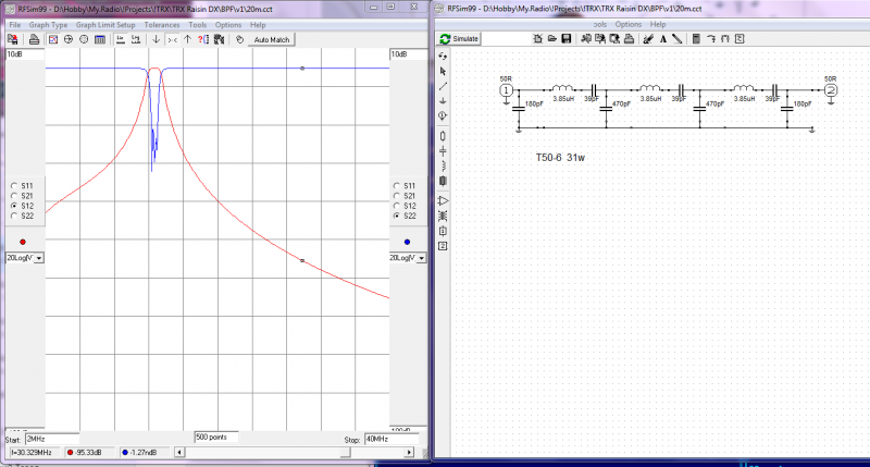

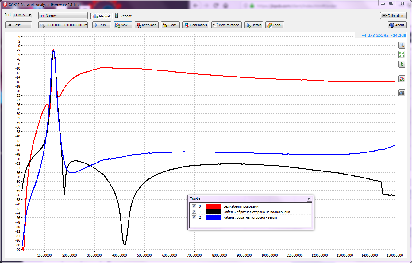

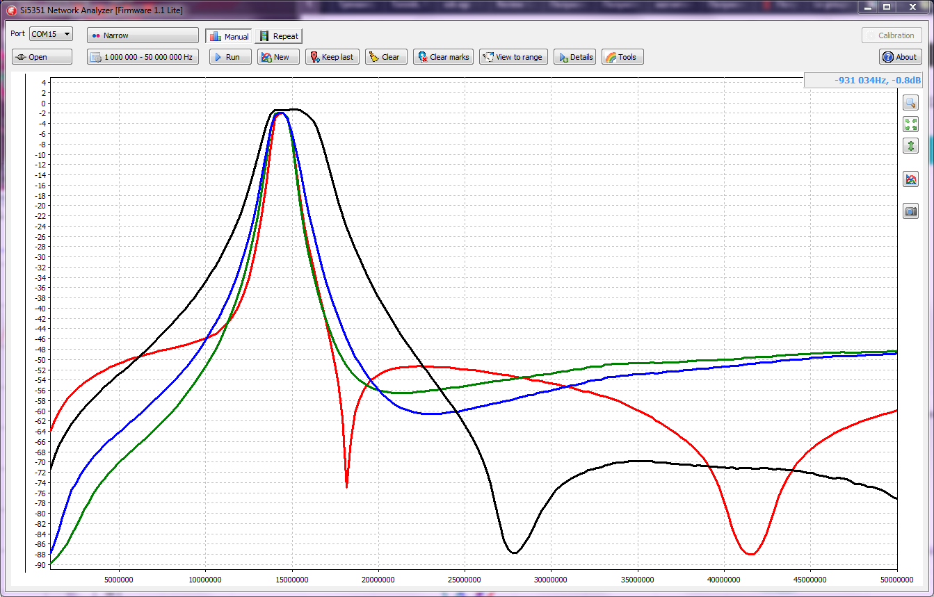

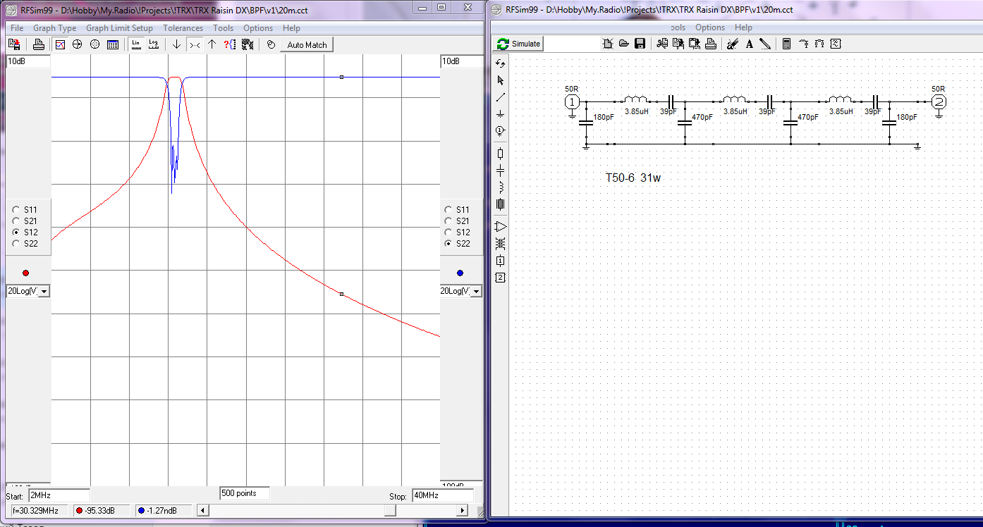

Во многих знаниях многие печали. Имея вольтметр и ГСС ты радуешся что ДПФ пропускают полезный сигнал. Имея NWT с динамикой в 60дб ты радуешся что твои ДПФ таки полосовые. Но имея NWT с динамикой под 80дб ты понимаешь что с подавлением за полосой пропускания не всегда так все радужно как тебе рисует RFSimm :)
Изначально планировались достаточно "узкие" трехзвенные ДПФ. Типовая схема и результат симуляции в RFSim для фильтра на 14МГц
А вот реальная АЧХ фильтра собранного на макетке
Внчале фильтр был подключен к NWT просто короткими проводами по 10см длиной. АЧХ красного цвета. Жесть. Не вопрос, взял два кусочка коаксиала и подключил фильтр как положено. На макетке обратная сторона - цельная фольга. В зависимости от того подключать ли ее к земле или оставить висеть в воздухе АЧХ получается существенно разная - черный и синий графики. Если удалить фользу с обратной стороны то ситуация особо не улучшается - зеленый и синий графики на АЧХ чуть ниже. Еще немного подолбавшись с этой топологией я пришел к выводу что она существенно зависит от конструктивных емкостей.

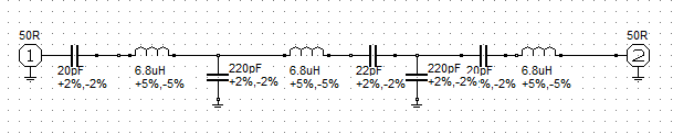

Так как печатка была уже сделана и существенно ее переделывать не хотелось, то пораскинув мозгами решено было использовать достаточно близкую по схемотехнике топологию
2019-03-03 at 20-02-58.png (2.89 KiB) Viewed 78787 times
Использовав те же самые индуктивности на 3.85uH на той же макетке была сходу получена следующая АЧХ (черная линия)
Видно что полоса пропускания увеличилась, но подавление в районе зеркального канала (14+2*9=32МГц) существенно улучшилось. Данная топология оказалась гораздо более "дуракоустойчивая" к реализации и конструктивным емкостям.
Так как никакой информации по расчету подобных фильтров найти не удалось (хотя есть примеры двухзвенных фильтров) то пришлось выдумывать свою [1]. Данная топология достаточно легко настраивается просто по максимуму на центральной частоте полосы пропускания - при этом форма АЧХ получается приемлемая. Это позволяет рекомендовать ее к повторению в случае отсутствия измерительных приборов типа NWT.

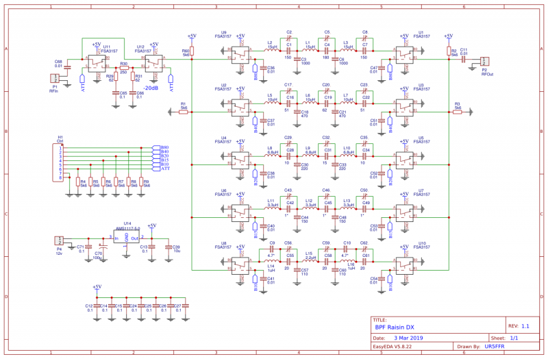

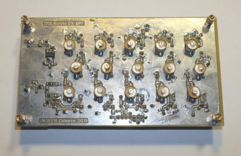

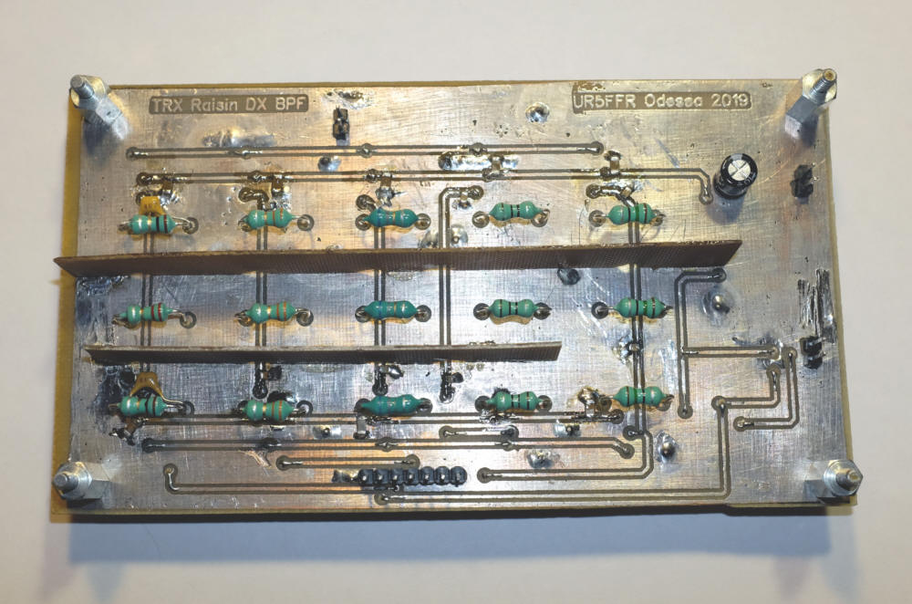

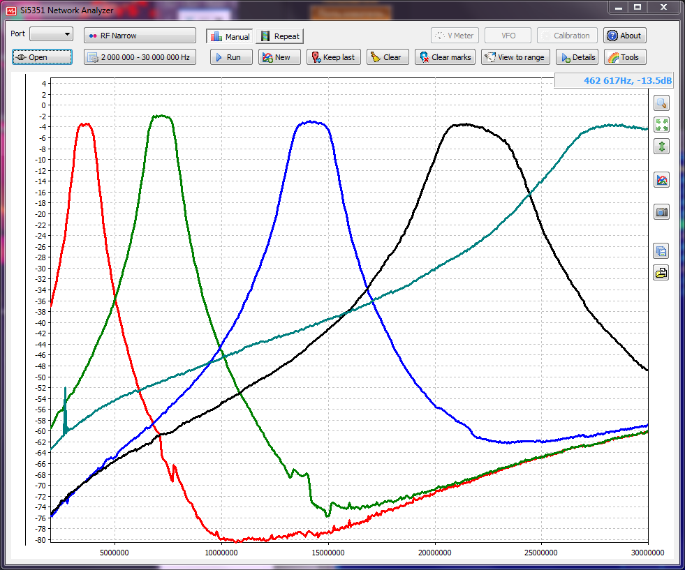

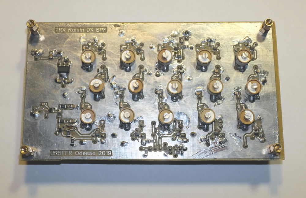

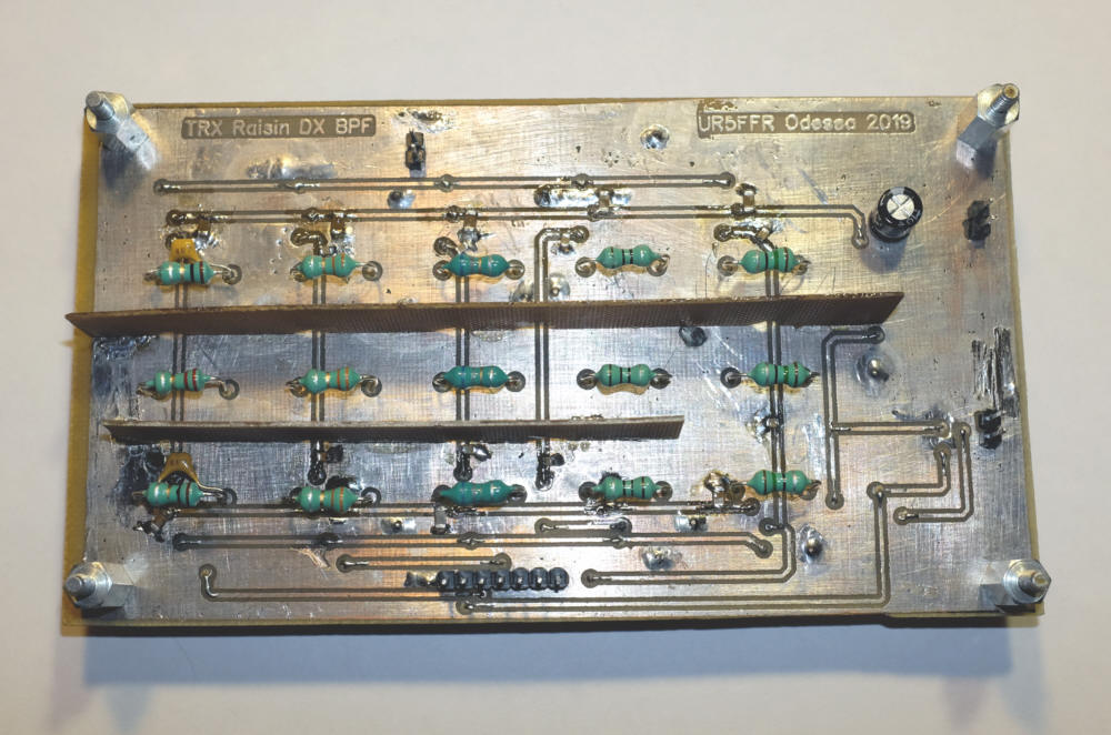

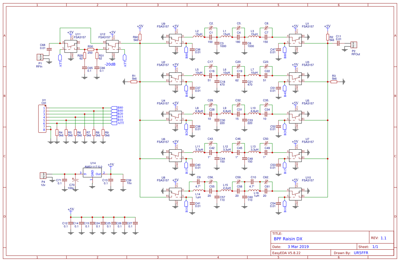

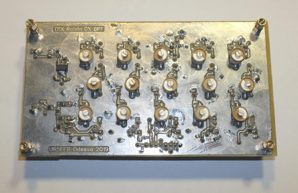

ДПФ собран на стандартных "полосатых" дросселях. Для коммутации используются FSA3157. Фильтры рассчитаны на 5 основных диапазонов: 80/40/20/15/10м. Есть аттенюатор на 20дб. УВЧ нет.
Фото собранной платы
Подстроечные конденсаторы - отечественная керамика КТ4-23 4/15пф. Можно применить импортные или любые другие которые есть в наличии. Индуктивности - стандартные дросселя или самодельные на кольцах/каркасах.
Чтобы устранить "пролаз" между индуктивностями установлены экранирующие перегородки.
Настройка фильтров производится по максимуму коэффициента передачи на центральной частоте каждого диапазона.
Получившееся затухание не превышает 3-4дб. При этом сами коммутаторы вносят 1дб (по 0.3дб на ключ) и фильтры имеют 2-3дб. АЧХ фильтров:

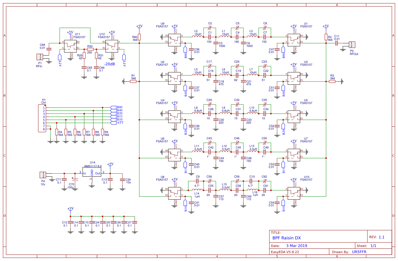

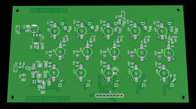

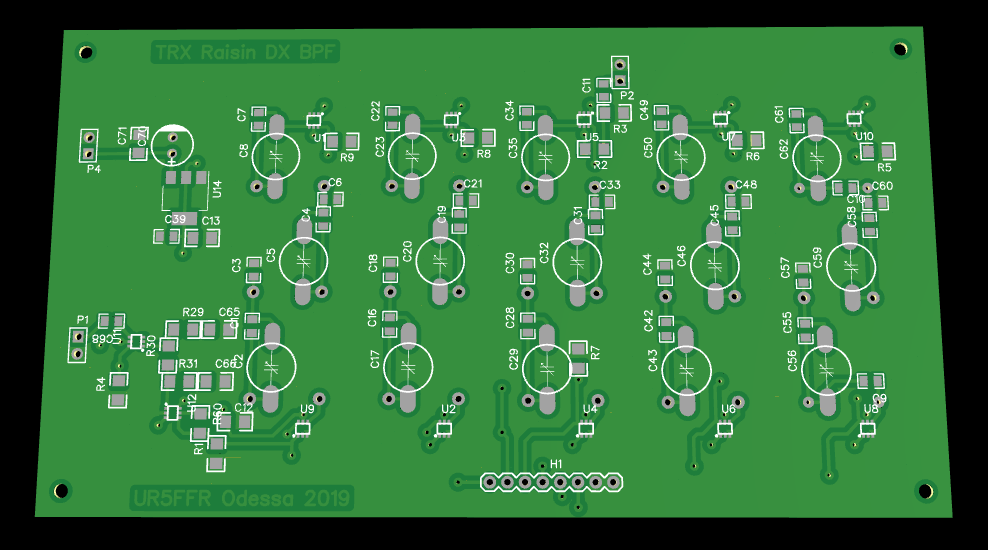

Печатка разрабатывалась под ЛУТ и доступна для модификации на сервисе EasyEDA: BPF Raisin DX 1.0. Так же комплект для изготовления печаток в архиве
BPF Raisin DX 1.0.zip
(672.69 KiB) Downloaded 2224 times
Re: Трансивер Raisin DX
На выложенной печатке отсутствует дорожка между C62 и T1. Обновил печатку в первом посте темы
