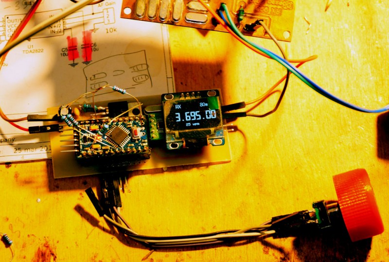

У меня не получается выйти из меню, думаю что это скорее всего из-за питания ардуины 3.3 В.(она пятивольтовая). Т.е. захожу в меню настроек, настройки меняются и сохраняются а выход только через RESET.
Синтезатор по схеме от PA0RWE. Попробовал залить в него Вашу прошивку. СW KEY (4 и 5 пины) подтянул через резисторы 10 к. на +3.3. В целом всё заработало, частоту кварца замерил частотомером и прописал в скетче.

Re: Вопросы по NanoVFO
Да нет, это не питание. Вход/выход в меню происходит по первой/второй кнопке клавиатуры. Или по точке (вход) / тире (выход) ключа. Вам надо несколько раз нажать на выход пока не йвыйдите из меню
Post by криворукий »
Всё работает, спасибо!
Просто у меня пока всё в состоянии макета, резистором переключал настройки.
