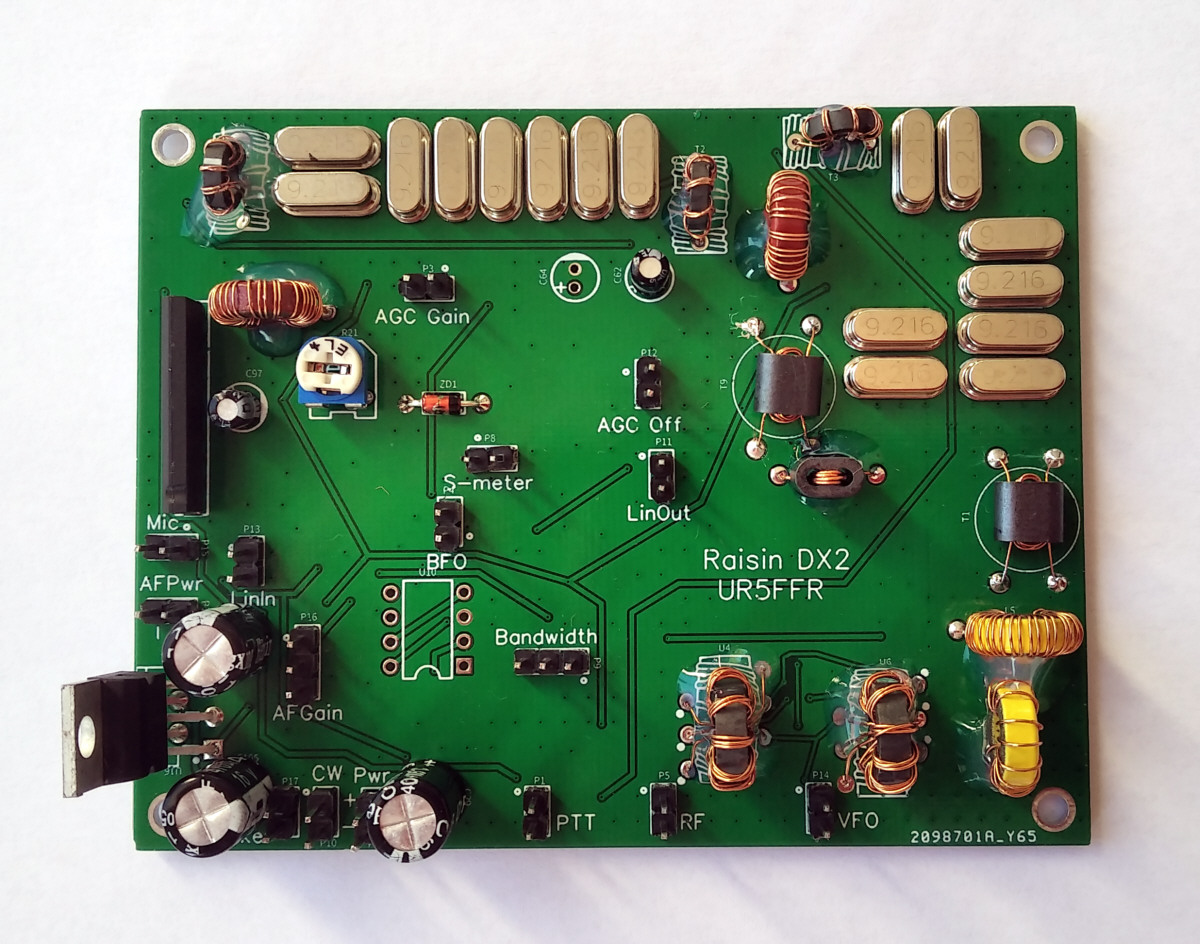

Плата полностью переработана и переведена на SMD типоразмера 0805. Размер платы был уменьшен и доведен до 8х10см.
Трансивер Raisin DX2 плата в сборе
