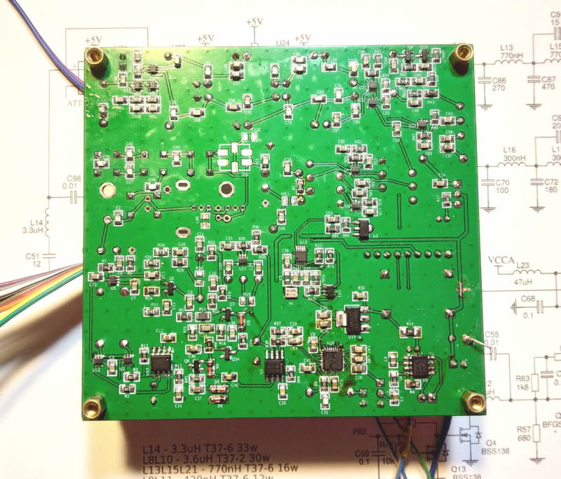

Сигнальные процессоры стали не только доступны и дешевы, но и сравнительно просты в программировании. Уже есть примеры использования их в любительских конструкциях (например Белка-DSP). Но хотелось чего-то более функционального и с передачей конечно же.
Данный проект изначально задумывался как гибридный тракт с цифровой обработкой сигнала. Поэтому искать схему Altair'а без DSP безсмысленно :) По структуре это супергетеродин с ПЧ 24.573MHz. Выбор такой высокой ПЧ позволил существенно упростить входные фильтры и свести их к двум полосовым фильтрам которые перекрывают 2-14MHz и 14-30MHz.
Применен модифицированный смеситель Брагина RZ4HK. Впервые этот вариант смесителя был описан в моей статье "Пассивные смесители" в 2013. После смесителя сигнал через диплексер поступает на кварцевый QER фильтр шириной 10kHz. Выбор такой широкой полосы обусловлен желанием иметь не только SSB, но и АМ. Согласование фильтра выполнено с помощью Г-цепочек. Фильтр собран из купленных на али кварцев на частоту 24.573MHz в корпусе "лодочка". Отбор и замер производился с помощью NWT.
После фильтра сигнал усиливается двухкаскадным УПЧ и подается на второй смеситель на FSA3157. В УПЧ работают транзисторы BFR93 при токе коллектора 20мА. На плате предусмотрена возможность для установки BFG541. Вторая ПЧ ультразвуковая 15кГц. Сигнал второй ПЧ подается на процессор цифровой обработки сигнала ADAU1761. Для защиты от перегрузок и расширения динамического диапазона в тракте работает контур АРУ D3D4D5D6Q14. Срабатывает он при уровне сигнала на входе DSP выше 500мв и защищает DSP от перегрузки.
Блок фильтров имеет отключаемый аттенюатор и УВЧ. Режекторный контур L14C51 настроен на частоту ПЧ
Модуль управления собран на процессоре Atmega128. Применен 1.8" TFT со встроенным конвертором уровней, что упростило схемотехнику. На борту так же есть энергонезависимые часы и EEPROM. Управление - 6ти кнопочная клавиатура и валкодер
Вся конструкция уместилась на двух платах. Плата управления 10*4см и основная плата с BPF размерами 10*9см.
Энергопотребление - 200мА от 12в

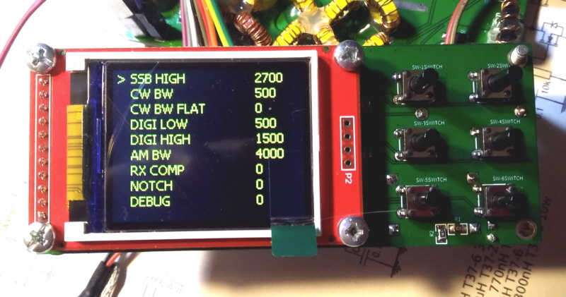

Характеристики по модам
SSB полоса пропускания 300Гц...1500-3500Гц с шагом 100Гц
CW центральная частота 700Гц. Полоса пропускания 100-500Гц с шагом 100Гц. в полосе пропускания вершина плоская или выпуклая с завалом 6-10дб по краям
DIGI полоса пропускания 300-600Гц...1000-3500Гц с шагом 100Гц
AM полоса пропускания 100Гц...3000-5000Гц с шагом 500Гц
Изменение фильтров в меню реалтаймовое - то есть меняем валкодером полосу и сразу слышим как меняется сигнал.

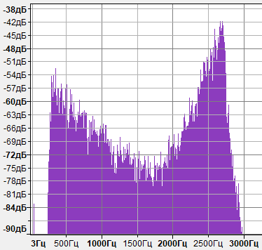

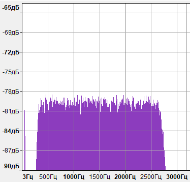

Разбирался с подчеркнуто-высокочастотным звучанием. Архитектура тракта исключительно фильтровая, используются фильтры Чебышева максимального 20го порядка. И вот выяснилось что Чебышев тип I совершенно не совместим с моими ушами при таком порядке. Вот спектр белого шума прошедшего через LPF+HPF

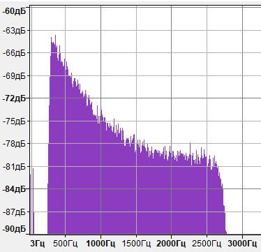

Эти "уши" на частотах среза - артефакты которые выдает Чебышев I. Первым делом заменил LPF на Чебышев II - стало лучше справа. Но слева все еще торчит одно "ухо"
Замена HPF так же на Чебышев II полностью выровняла спектр

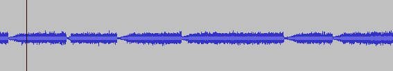

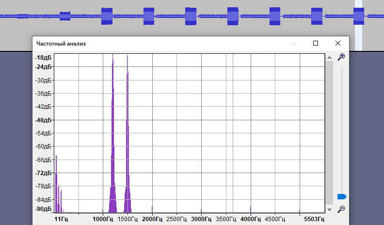

Синтетический тест работы АРУ.

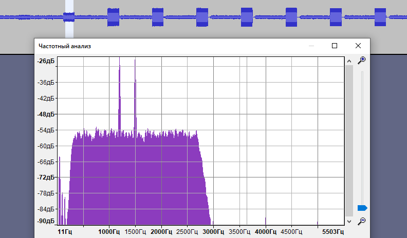

Оценивалась работа самого алгоритма АРУ в цифре. Поэтому сетап был такой - в самой ADAU был сделан источник тестового сигнала который включал в себя генератор белого шума и двухтональный генератор на частоты 1.2кГц и 1.5кГц. Двухтональный генератор модулировался по амплитуде и формировал посылки длительностью 1сек с паузой между посылками 3сек. Амплитуда каждой посылки увеличивалась на 10дб по отношению к предыдущей.
Первые две посылки не приводят к срабатыванию АРУ.

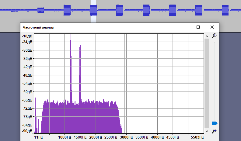

Треться выше уровня срабатывания АРУ на 5дб, четвертая посылка соответственно выше на 15дб
Последняя посылка выше порога срабатывания АРУ на 65дб
