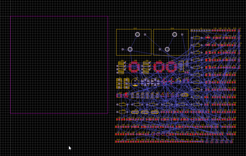

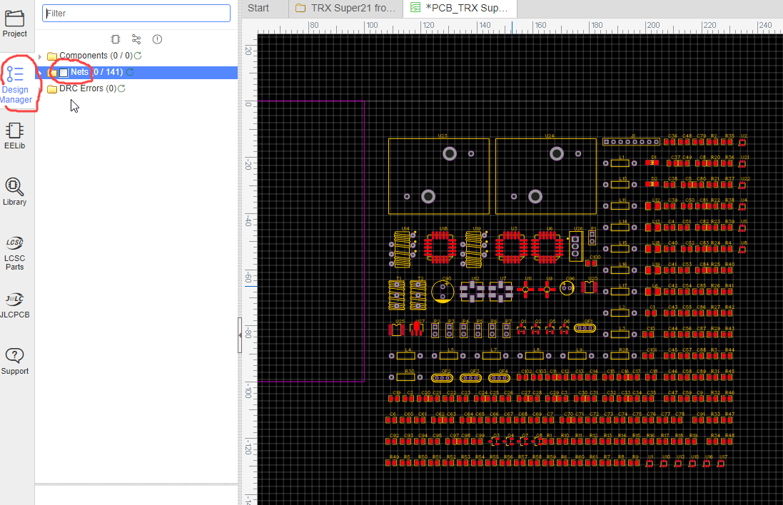

Итак вы нарисовали схему. Достаточно сложную схему. Начинаем с того, что автоматически генерируем ПП.

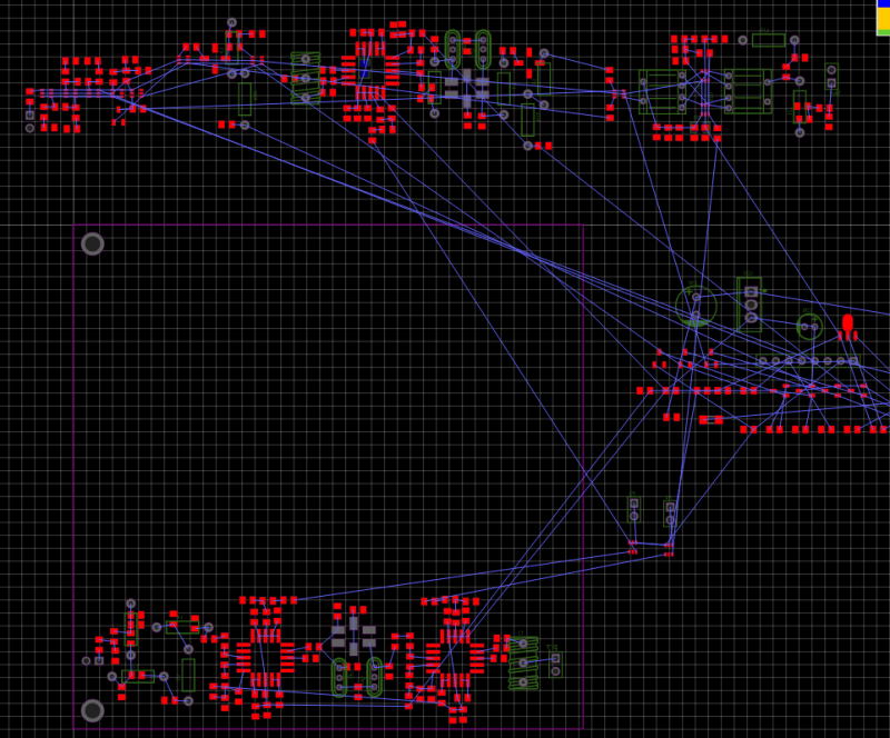

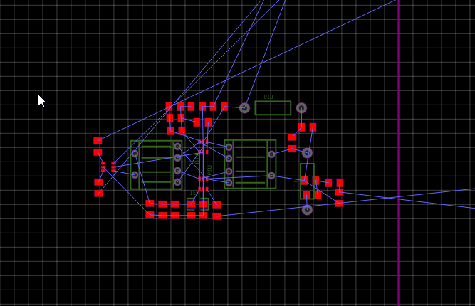

EasyEDA спросит нас о размерах платы и сгенерирует нечто вот такое
Прежде чем рисовать дорожки займемся размещением. Это самая важная часть работы в проектировании ПП и отнимает она почти 90% времени. Ее цель - разместить элементы так, чтобы связи между ними (дорожки) были минимальной длины. После правильного размещения компонент трассировка тривиальна.
Размер платы на данном этапе не критичен. Разве что вам надо вписаться в некоторые заранее известные размеры. Если таковых нет, то размеры могут быть произвольные и мы их уточним позднее, когда поймем насколько много места нам потребуется. При выборе размеров следует учитывать что если плата по длинной стороне превышает 10см то цена изготовления ее на JLCPCB начинает расти.

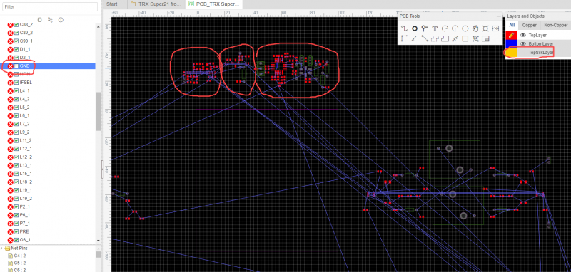

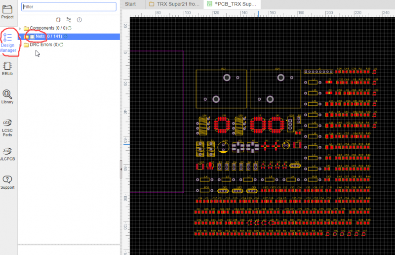

Для начала немного уберем "мусор" с экрана и ускорим нашу работу. EasyEDA рисует линии-связи между элементами схему. Они нам сейчас не нужны. Отключим их сняв галочку с "Nets"

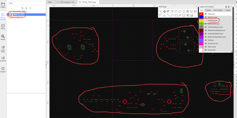

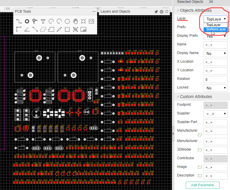

Сразу же переместим нужные компоненты на другую сторону платы. Для этого выделим их кликая мышкой (левая кнопка) при нажатой клавише Ctrl (мультиселект). После чего сменим Layer на BottomLayer
Компоненты на нижней стороне стали зеленого цвета

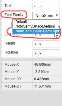

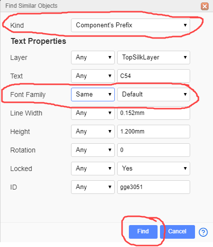

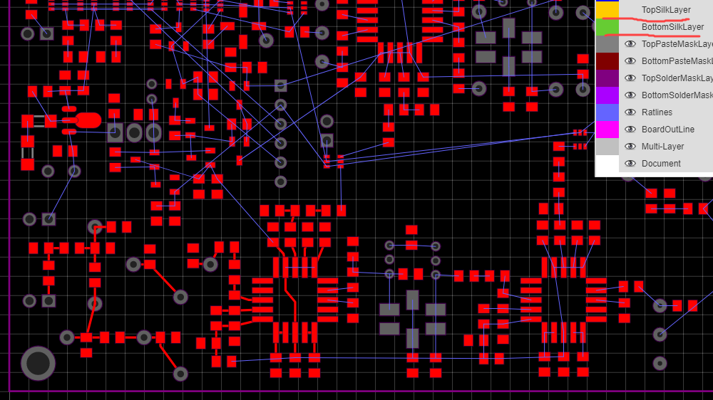

По умолчанию для обозначения компонент используется достаточно большой шрифт Default. При плотном размещении для надписей не остается места. Я уменьшаю шрифт до минимального. Для этого нажимаем правую кнопку мыши, выбираем Find Similar Objects
В появившемся окне выбираем пункты выделенные на следующем скриншоте красным. Жмем кнопку Find.
Будут найдены и подсвечены все надписи. Справа изменяем для них Font Family на последний в списке - он самый мелкий

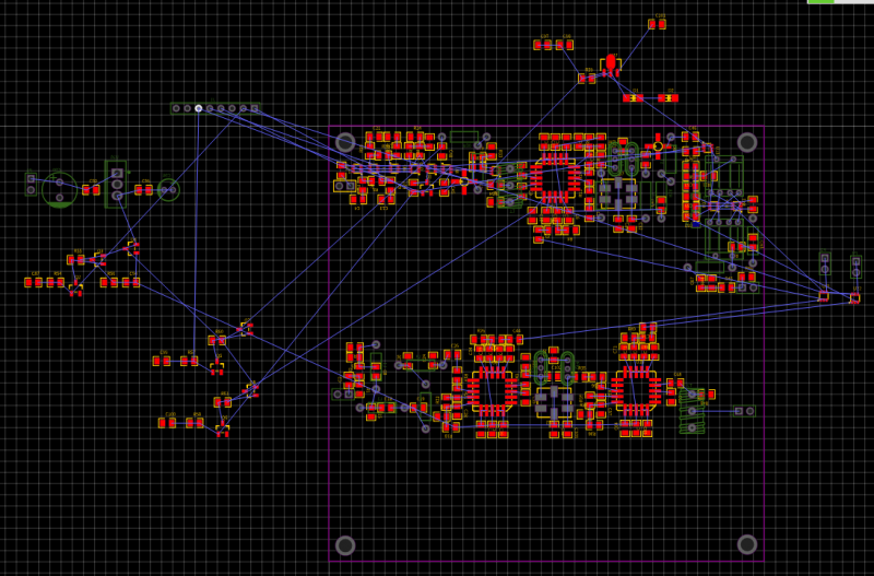

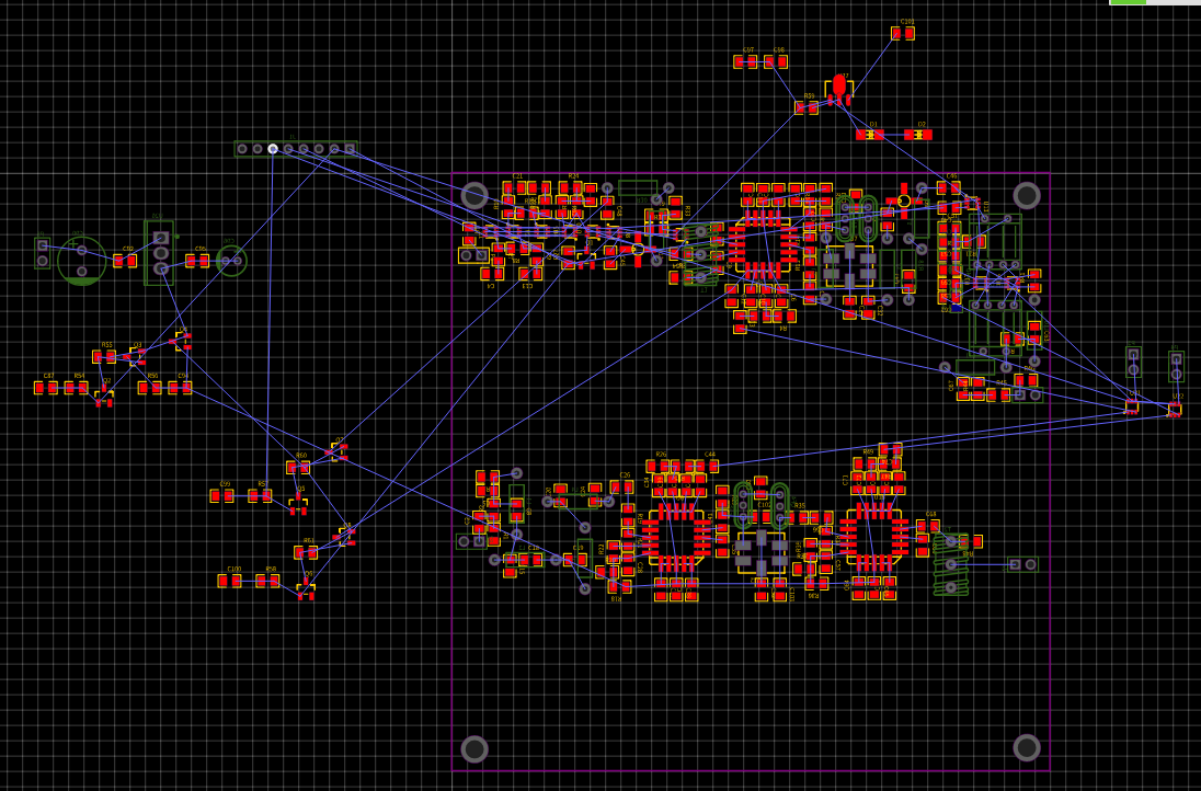

Теперь займемся непосредственно компоновкой и размещением. EasyEDA предоставляет для этого великолепный инструмент - Cross probe and Place. Для этого у нас должна быть открыта схема и ее печатка. Переключимся в схему и выделим функциональный фрагмент схемы мышкой с нажатой левой кнопкой - он станет красного цвета
После этого нажимаем комбинацию клавиш Ctrl+Shift+X. EasyEDA переключит нас в редактор платы, выделит и разместит все элементы фрагмента в порядке близкому к нарисованному на схеме. Двигая курсор мыши переместим их в нужное место и бросим там нажав левую кнопку мыши
Hint
В EasyEDA реализовано "сквозное выделение". Если одновременно открыта схема и печатка, то выделив один или несколько элементов на схеме и переключившись в редактор печатной платы мы увидим что там тоже эти элементы выделены. Их можно, например, взять мышкой и перетащить в нужное место. И наоборот - выделяя элементы на печатке, переключаемся в редактор схемы и видим те же элементы выделенные.

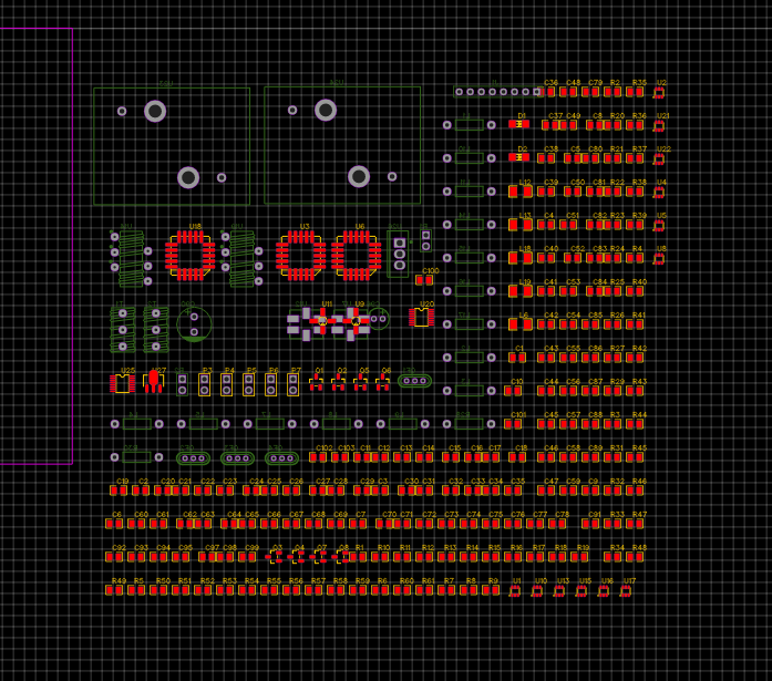

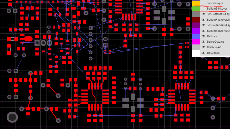

Для ускорения работы отключим отображение TopSilkLayer и связей. Выполним размещение для всех фрагментов нашей схемы

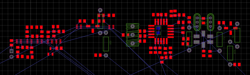

На этом этап предварительной компоновки можно считать завершенным. Далее начинается ручная работа по плотному размещени. компонент внутри каждого функционального блока. Для этого нам потребуется информация о связаях между элементами - включим "Nets" в Design Manager. Но так как землю мы разводить не будем, то она нам не нужна - отключим ее - снимем галочку с Nets->GND. Мышкой двигаем элементы, нажимая пробел поворачиваем их на 90 градусов и компонуем ориентируясь на кратчайший путь. При проектировании ВЧ схем уделяем основное внимание сигнальным цепям, при этом шины питания и управляющие сигналы могут иметь гораздо большую протяженность

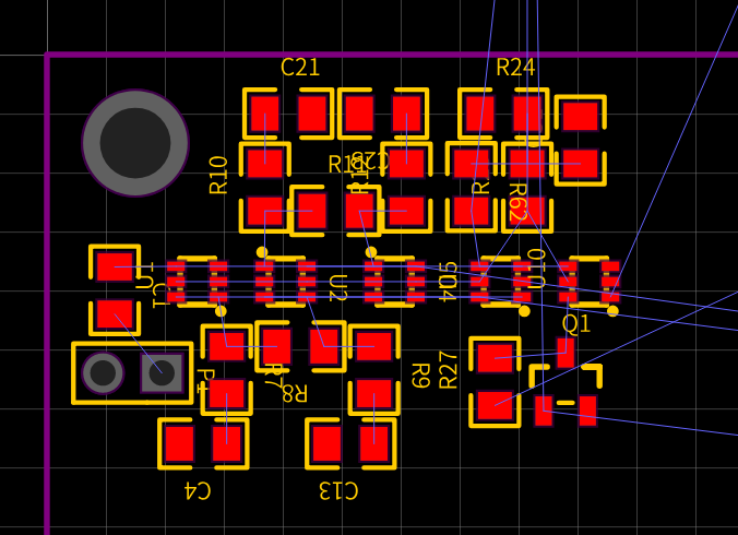

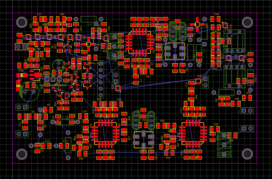

После того как функциолнальные блоки нашей схемы скомпонованы вчерновую начинаем их размещать на плате и по мере размещения "уплотняем" компоненты. При необходимости переносим часть из них на другую сторону платы. Дорожки все еще не рисуем
В процессе "уплотнения" и создания окончательной компоновки включаем отображение TopSilkLayer (желтый) и контролируем чтобы компоненты не перекрывались на плате

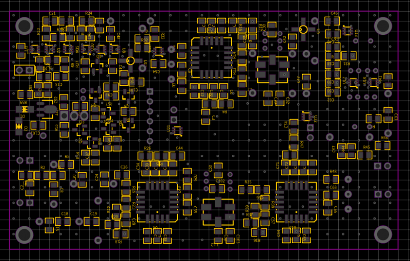

Результат компоновки
Не факт что это будет окончательный вариант - возможно что при трассировке какие-то компоненты придется немного подвинуть или изменить ориентацию. Но таких изменений будет сравнительно немного.

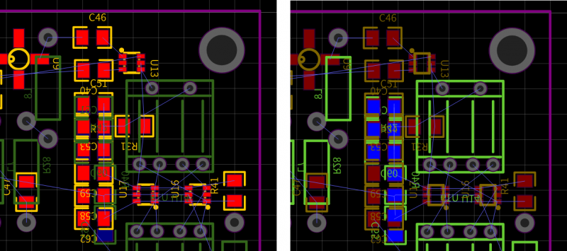

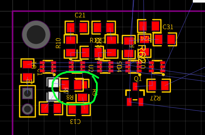

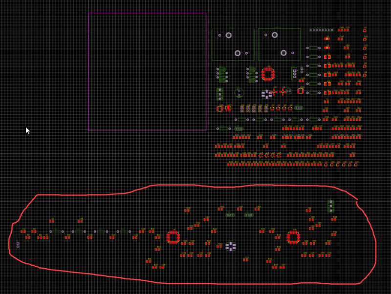

Обычно при разводке ВЧ схем (и не только) одну сторону заливают землей и располагают на ней треки-перемычки которые не смогли уложить на основную сторону платы. Но ничто нам не запрещает размещать планарные компоненты с двух сторон. Например в следующем случае не получилось разместить часть схемы в границах платы, поэтому часть компонент была перенесена на другую сторону

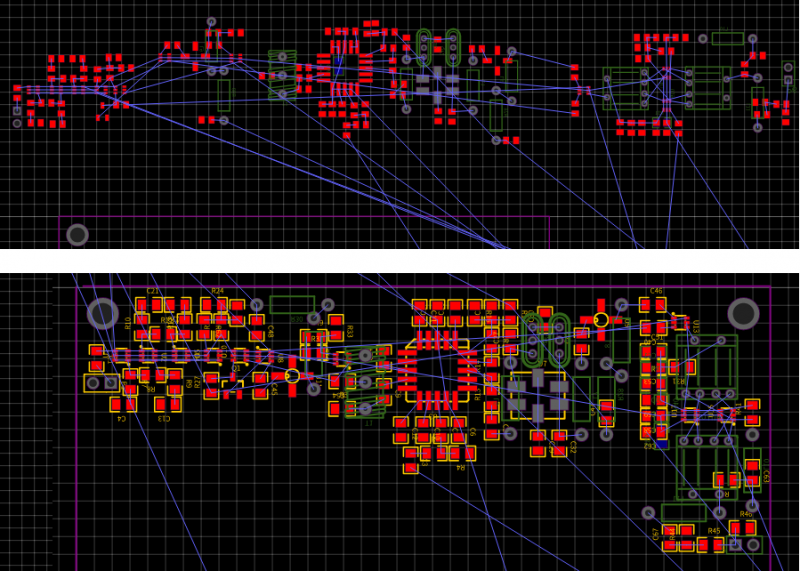

Результат "уплотнения" - сверху то что было после первоначальной черновой компоновки, снизу - то что стало

Компоновка постепенно приближается к финишу. Изначально я ориентировался на размер 10*10см, но видно что плата получается меньше.
Размещение компонент завершено. Итоговый размер платы 6*10см

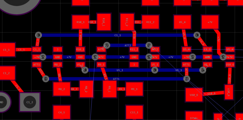

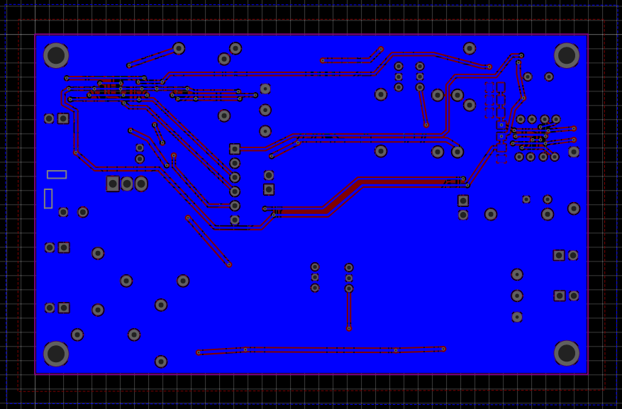

Теперь можно переходить к трассировке. В EasyEDA есть автороутер, но он кривой до безобразия, поэтому я не рекомендую им пользоваться. Трассируем все руками. Вначале установим Routing Angle в Free Angle, а Routing Width равным 0,3мм так как у нас слабосигнальная схема. Далее рисуем треки в первую очередь соединяя самые близкие пины. Треки которые требуют большой длины (обычно это питание и сигналы управления) пока не рисуем. Разводку выполняем на верхнем уровне (TopLayer). При этом отключаем отображение слоев TopSilk/BottomSilk и отключаем подсветку земли - Nets->GND
Если мы не можем провести дорожку - переходим на другую сторону. Для этого начинаем мышкой вести дорожку, кликаем там где должен быть переход (Via), нажимаем на клавиатуре B или T в зависимости от того на какую сторону надо перейти (B = Bottom, T = Top). Нажатие клавиши W переводит редактор в режим построения трека. Клик по правой кнопке мыши - отменяет этот режим.
Используя переходы между сторонами можно разрешить достаточно сложные ситуации
При разводке питания я увеличиваю ширину дорожки до 0,4-0,5мм в зависимости от того какая нагрузка на шину.

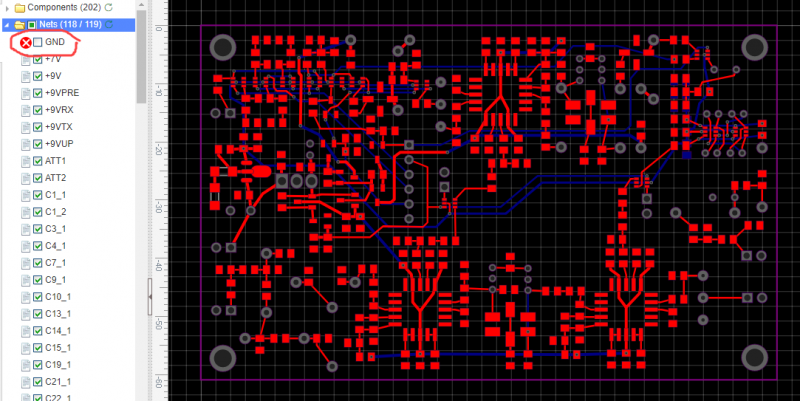

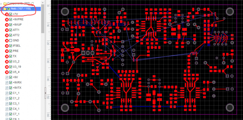

Разведено 90% дорожек. Слева отображается информация о количестве (107 разведено из 119) и какие именно дорожки не разведены.
Теперь начинается самый трудный этап - доразвести оставшиеся дорожки. Обычно они достаточно длинные и могут тянуться через всю плату, поэтому придется "прыгать" между слоями.
Все дорожки кроме земли разведены

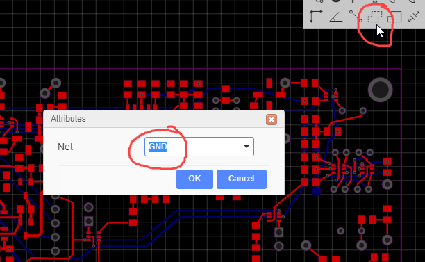

Добавляем землю - кликаем по инструменту Cupper Area

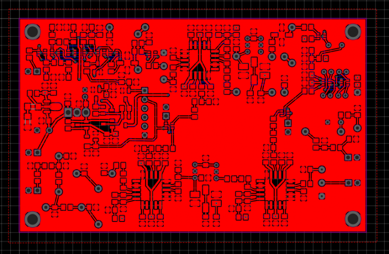

Получаем земляной слой на TopLayer

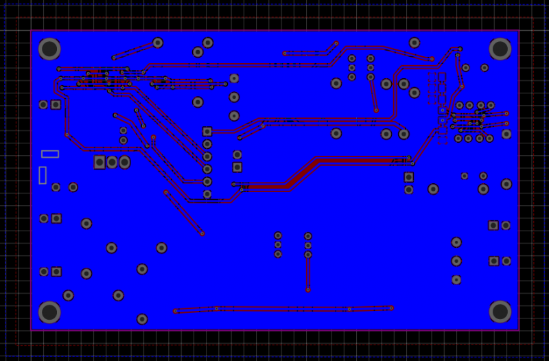

Переключаемся на другую сторону (BottomLayer) и аналогично создаем землю

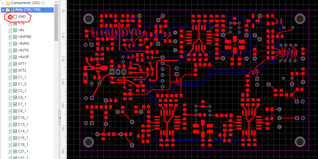

Добавляем переходные отверстия для земли - соединяем землю на обеих сторонах платы. Выделяем Cupper Area расположенную на TopLayer и нажимаем кнопку Add/Remove Vias

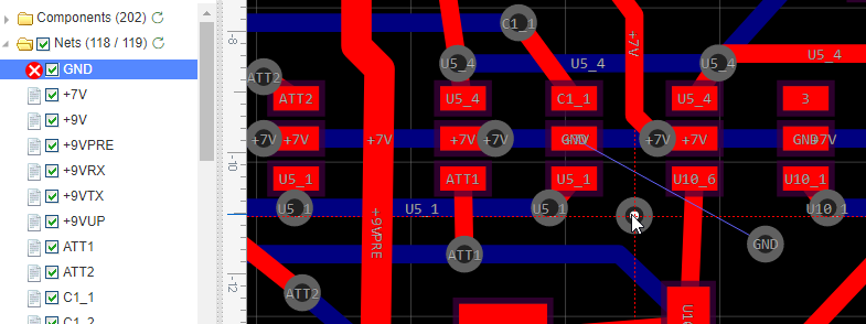

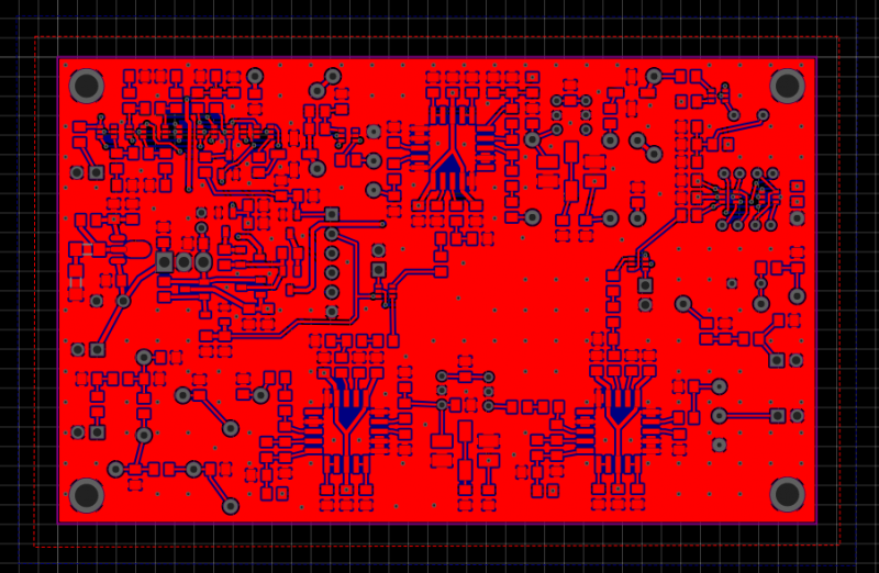

Обновляем информацию о разведенных дорожках. Видим что с землей все еще есть проблемы - не все соединено. Редактор подсветит проблемные места на плате. Добавим там переходных отверстий и перепостроим Cupper Area

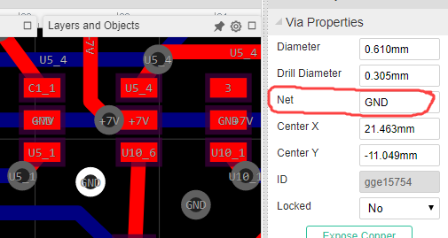

Для добавляемых переходных отверстий не забываем указывать сеть GND. После добавления переходных отверстий и перемещения дорожен нужно вызывать перепостроение Cupper Area, причем для каждой стороны - автоматом он не перестраивается.
Вручную добавляем еще переходных отверстий там где редактор не добавил. Не забываем перестраивать Cupper Area

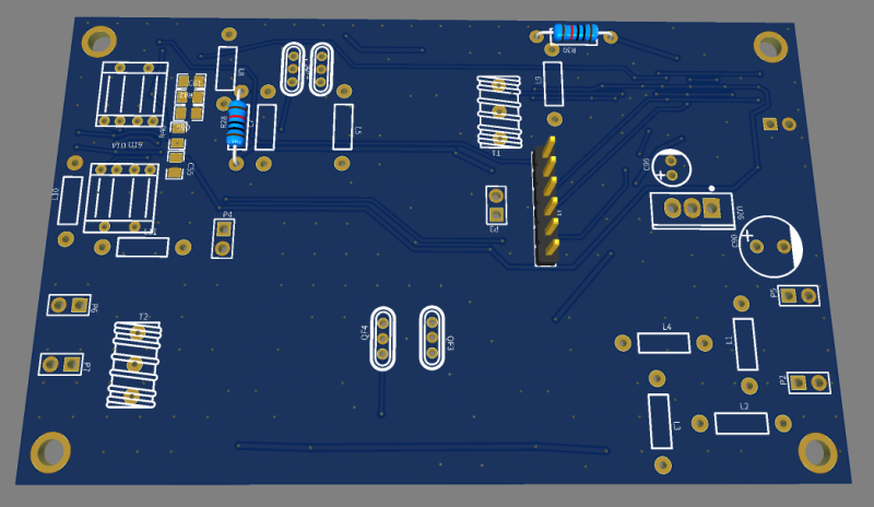

Финально вызываем Check DRC - редактор проверит нет ли проблем с расстоянием между дорожками и если они есть - подсветит проблемные места. Это важный момент, т.к. гербер с проблемами DRC могут не взять в производство. Слева в Design Manager не должно быть красных пунктов - все дорожки разведены и конфликтов нет.

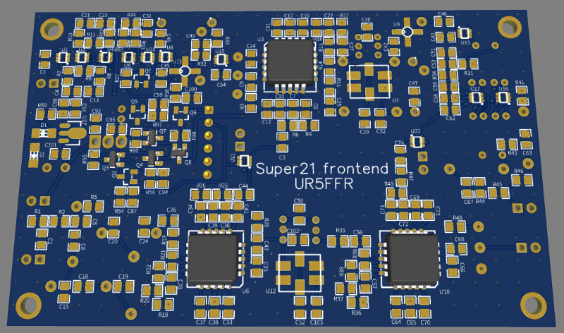

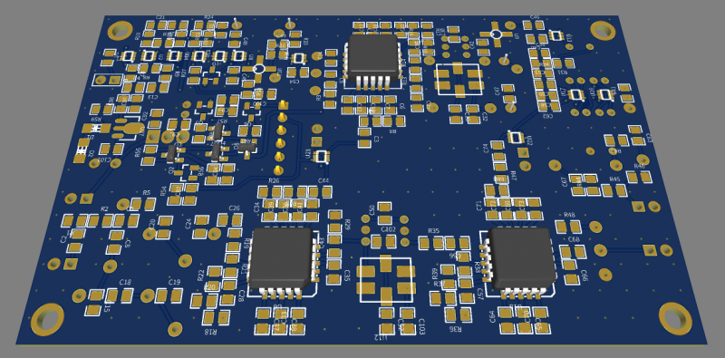

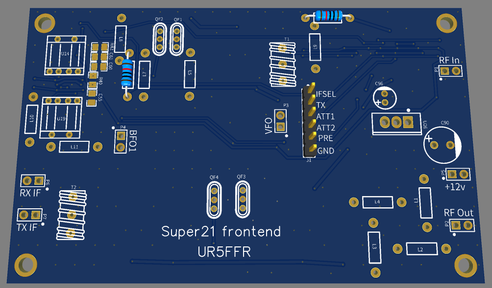

Окончательную инспекцию удобно проводить в 3D просмотре

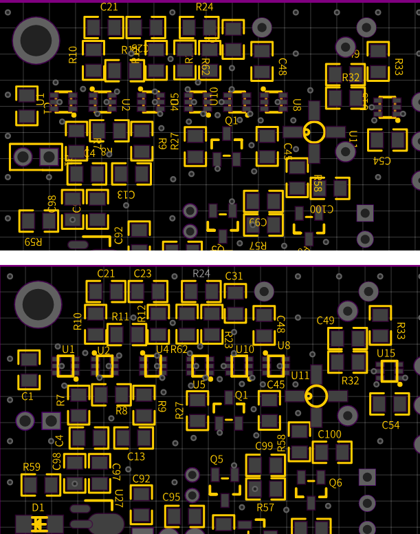

Мышкой берем название компонента и переносим его в нужное место. Не отпуская мышь можно нажать пробел - это приведет к вращению надписи. Наша задача - сделать надписи читаемыми. Делаем все аккуратно чтобы не сдвинуть компоненты. Если случайно что-то задели и подвинули то вернуть на место можно с помощью команды отмены последнего действия Ctrl+Z. Учтите что серые контактные площадки луженые и надписи на них в реальности не наносятся, хотя программа отображает текст.
На следующем скриншоте сверху - то что было, внизу - после размещения надписей

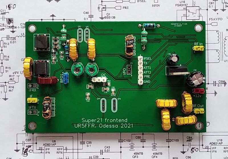

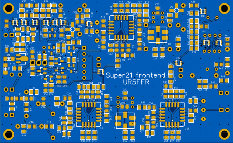

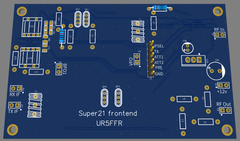

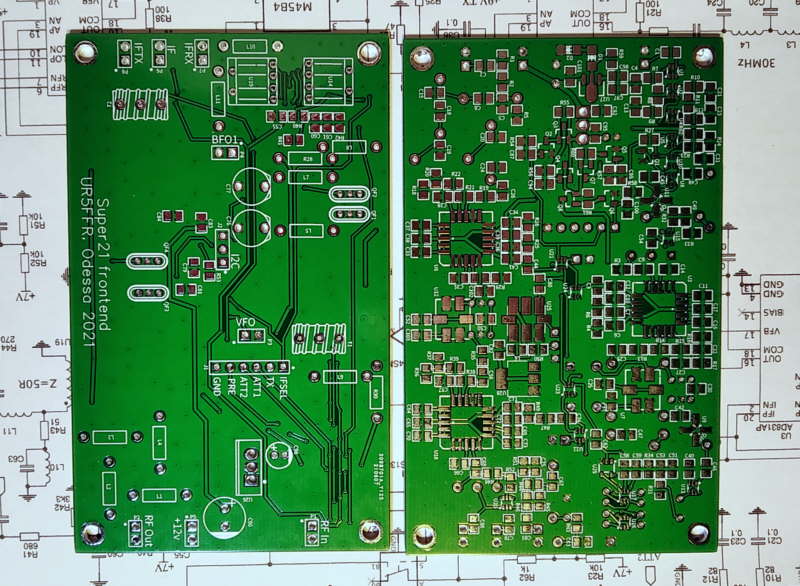

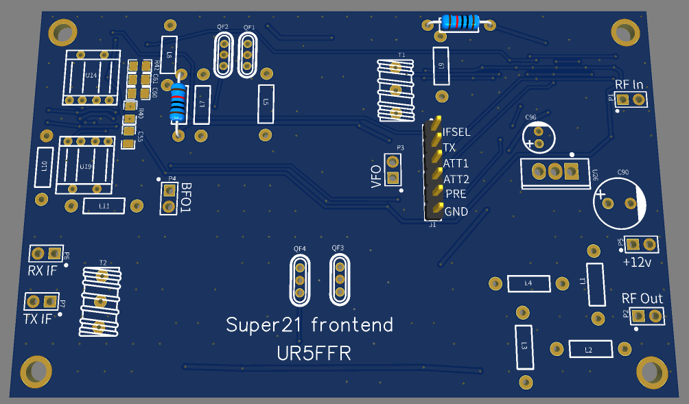

А вот и готовые платки приехали
Posts: 2365
Re: Как проектировать печатные платы в EasyEDA

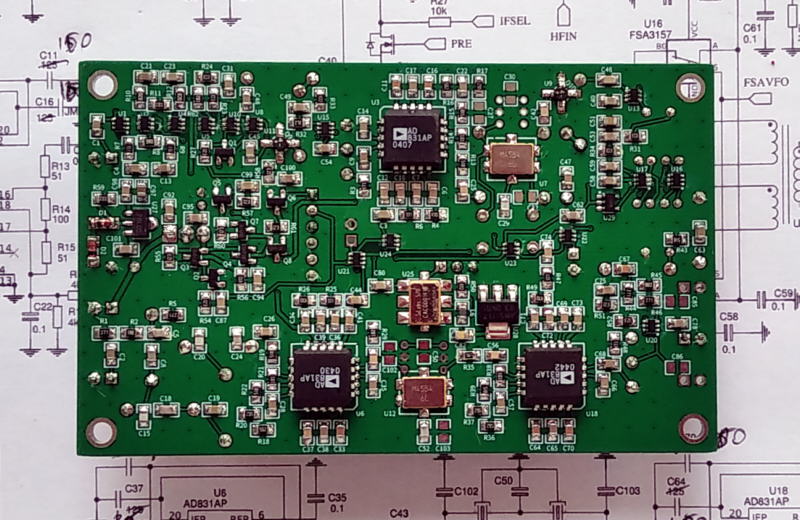

Платы в сборе. В процессе запуска никаких проблемных мест в разводке не выявлено. И это благодаря сквозному проектированию и автоматическогму отслеживанию соответствия схемы и проектируемой платы
