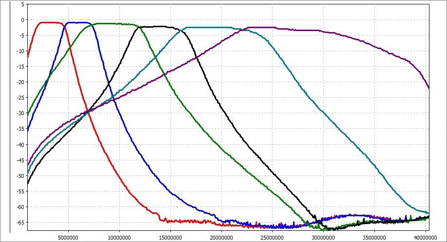

Для колец T37 количество витков указано на сноске в схеме. Полученная АЧХ фильтров

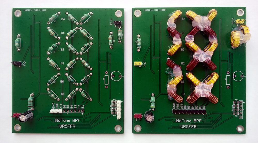

ДПФ собран на плате размером 90мм*80мм. Использованы SMD компоненты типоразмера 0805. Никаких особенностей в сборке нет. Настройка требуется только если установлен фильтр-пробка на частоту ПЧ L3C7C8. Необходимо подать на вход сигнал с частотой ПЧ, включить диапазон в который эта частота попадает и подстроечным конденсатором C7 выставить максимальное затухание.
При выполнении на стандартных индуктивностях были получены следующие полосы пропускания по уровню 3дб: 1.8-5.2/5.2-8.4/7.5-14.0/12.9-18.5/17.1-26/24.8-35.2
Для колечек T37 соответственно: 1.7-4.8/4.4-7.6/6.1-12.4/11.3-16.5/15.3-24/20.8-32.3
