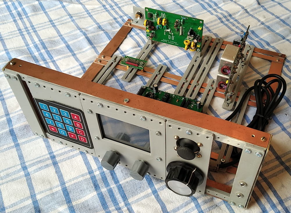

Все наверное сталкивались с ситуацией когда собираемое устройство лежит на столе в наладке. Если оно на одной плате - то тут еще куда ни шло. А если на нескольких? Еще и какое-то количество переменных резисторов, разъемов и дисплеев/индикаторов. Раскладывание этого всего на столе чревато всякими неприятностями типа коротких замыканий. Если надо быстро освободить стол для чего-то внеочередного (например у жены утюг поломался :) ) то тут вообще тоска все это убирать а потом доставать заново
Делать сразу в корпусе тоже не удобно. При наладке важно иметь легкий доступ к обеим сторонам платы - что-то подрегулировать, что-то перепаять. Функционал и элементы управления устройством могут быть еще не окончательные, а это влияет на дизайн лицевой панели.

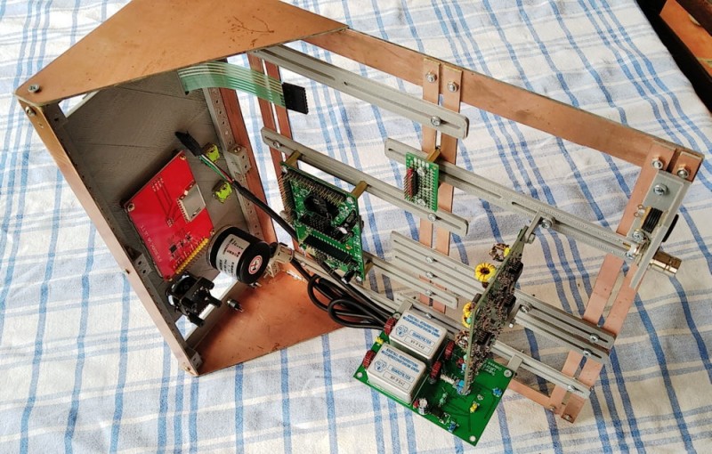

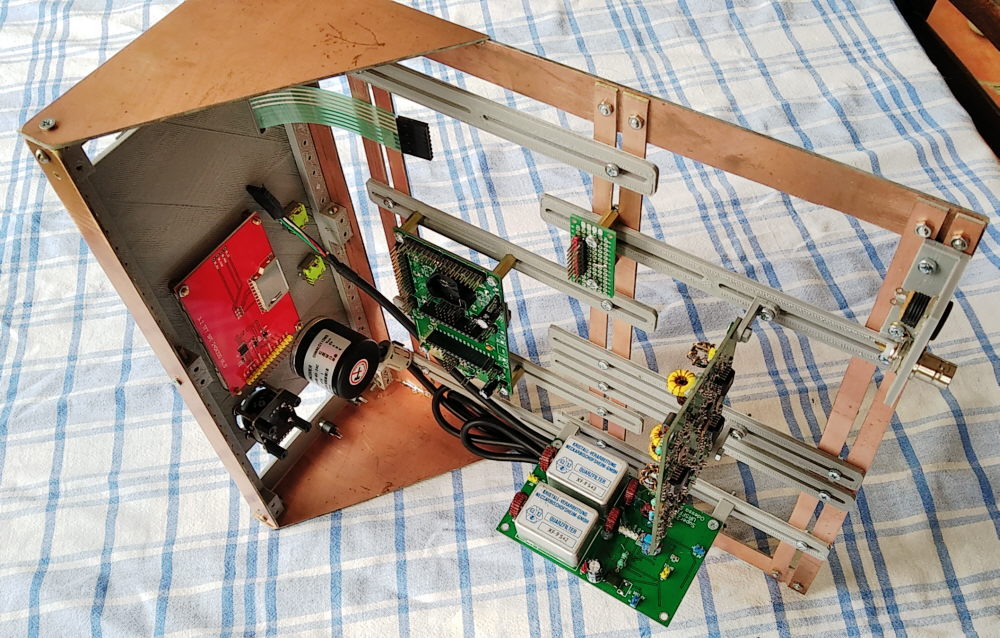

Все это меня окончательно подзадолбало и следующий проект решено было начать с изготовления специального корпуса-корзины для макетирования устройств. Основные идеи следующие:

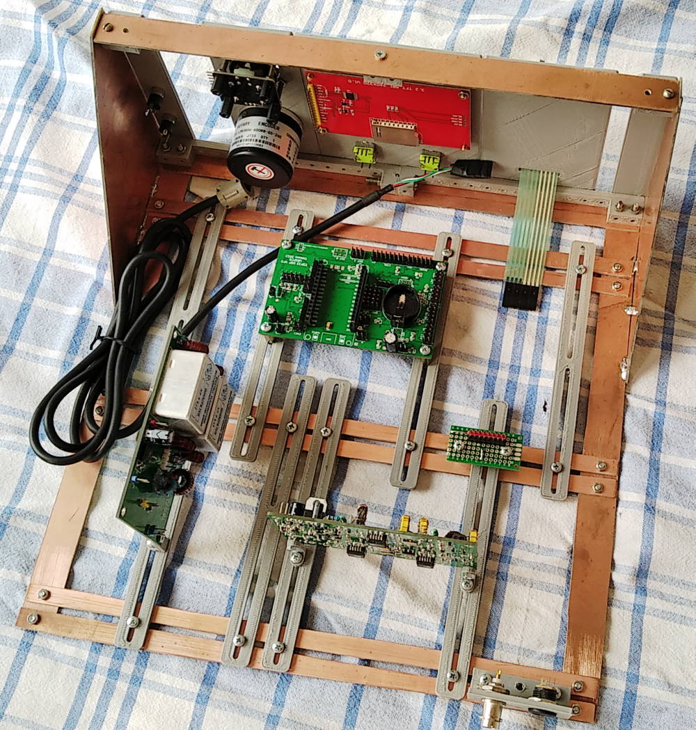

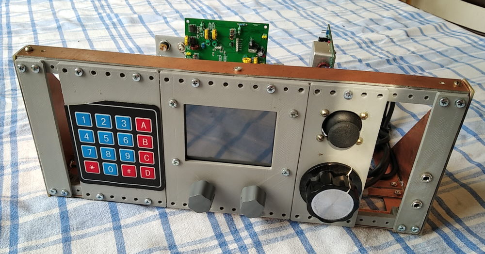

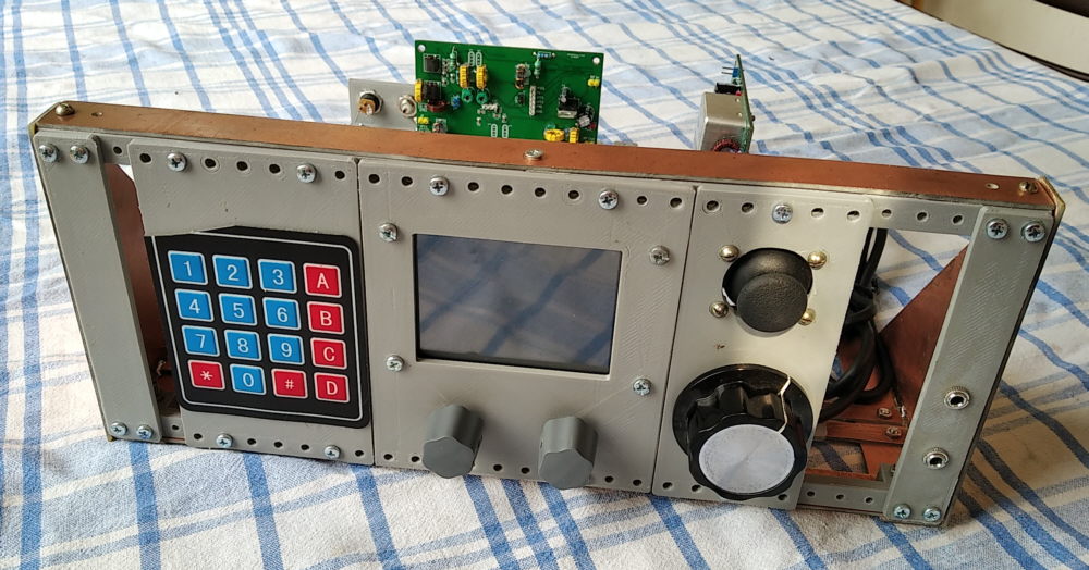

- лицевая панель 30*12см наборная. требуемые фрагменты с нужными отверстиями печатаются на 3D-принтере и прикручиваются к направляющим. это позволяет ее реконфигурировать под конкретное устройство

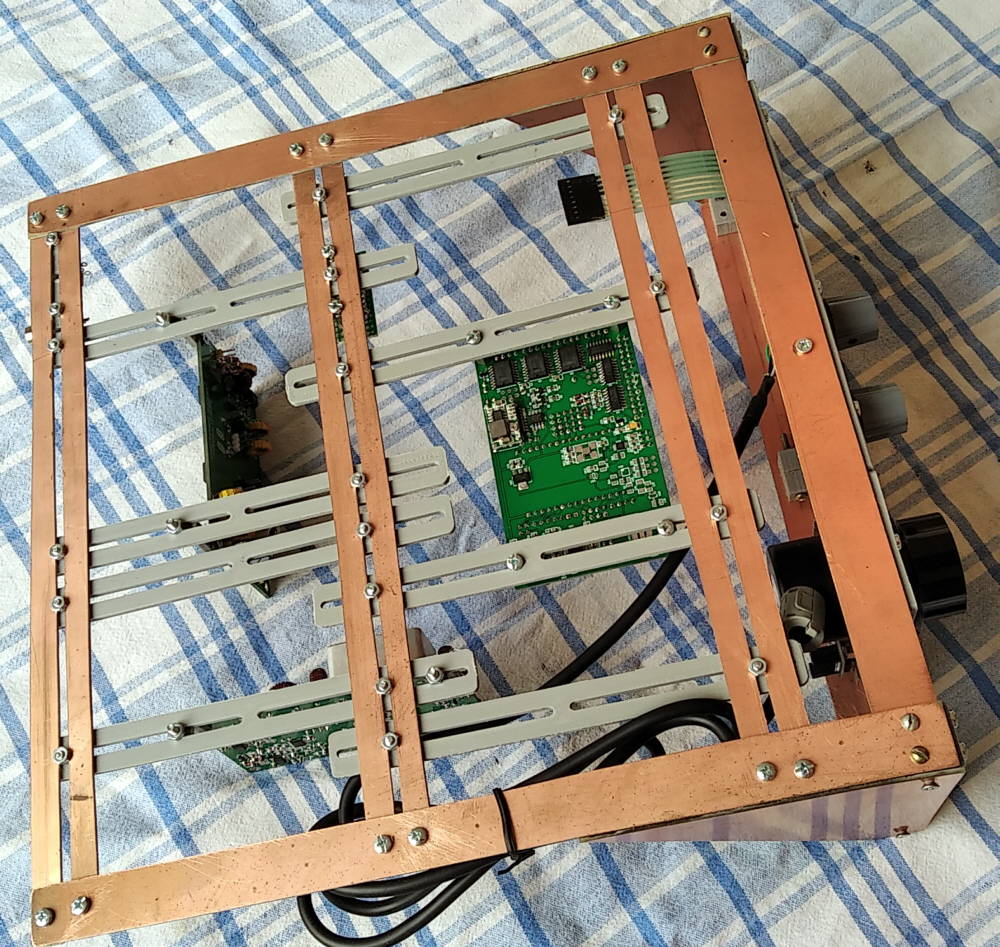

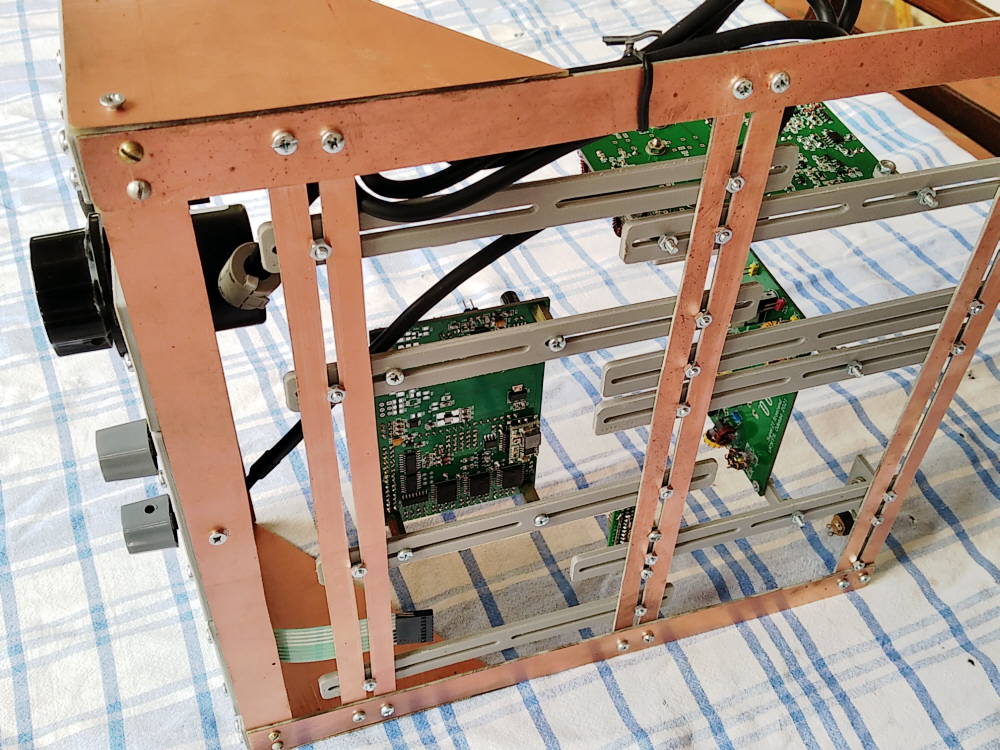

- платы устанавливаются на специальные "салазки" которые двигаются и фиксируются винтами. это позволяет устанавливать платы разного размера

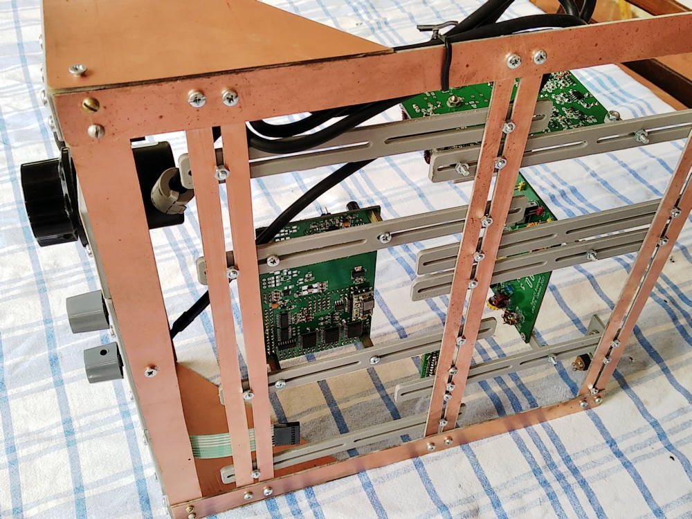

- доступ к платам есть как сверху, так и снизу. так же есть доступ с боков.
- платы могут быть установлены вертикально на уголках
- сзади штатно установлен разъем питания и отдельная платка-разветвитель с разъемами для питания каждого модуля.
Конструкция корпуса понятна из фотографий. Для пластиковых элементов использовалась 3D-печать. Для придания большей жесткости использованы напрявляющие и уголки из стеклотекстолита

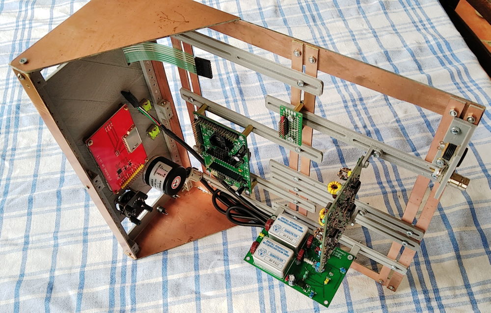

Re: "Корзина" для макетирования

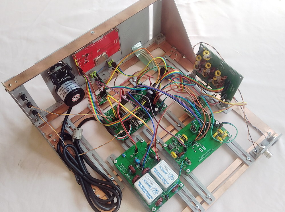

А вот и практическое применение "корзинки".
