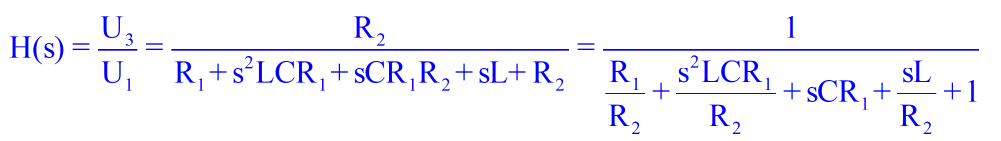

Для вывода передаточной функции (transfer function) введем некоторые обозначения
Передаточная функцию равна отношению напряжения на выходе к напряжению на входе схемы
Далее применяя закон Ома получаем
Выражая напряжение на R2 через напряжение источника сигнала получаем
Передаточная функция равна отношению напряжения на выходе к напряжению на входе схемы
Выразим переменную s через гармонику номер n основной частоты f0 на которую расчитан L-match (j - мнимая единица)
Подставляем

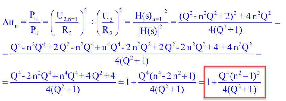

Передаточная функция дает комплексный результат. Поэтому берем ее модуль
Подавление n-той гармоники относительно первой (то есть основной частоты на которую расчитан L-match) получим как отношение мощностей первой гармоники к n-той
Подставляя для n соответствующие значения выведем формулы для подавления второй и третьей гармоник
Так как это отношение мощностей то для перевода в db используем десятичный логарифм
Аналогично можно получить короткие формулы и для других гармоник
Сопоставление результатов этих формул с симуляцией в RFSim дало идеальное соответствие - отклонение составляет не более 0,02дб
