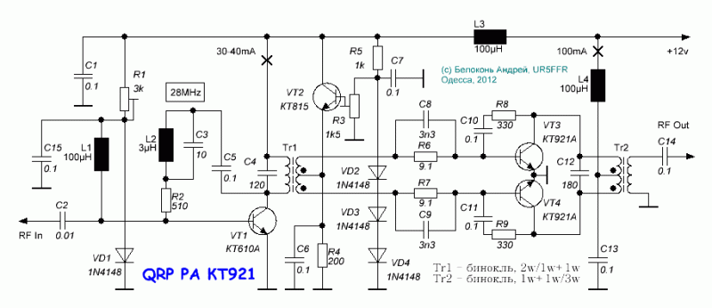

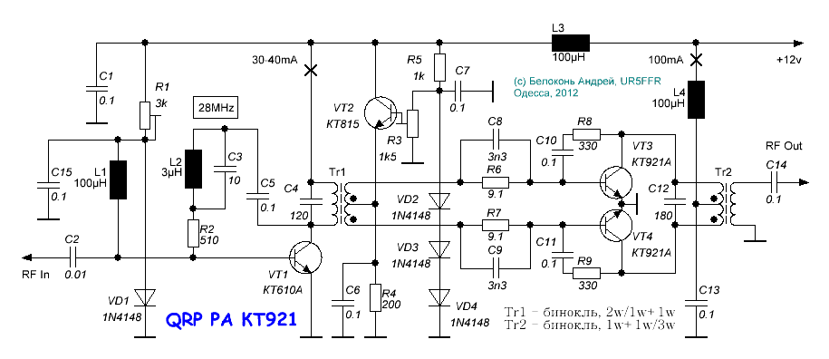

QRP PA 2*КТ921, 5+вт, 1..30мгц, 12в
L2C3C4C12 управляют АЧХ и подбираются по максимуму отдачи на 28MHz. кол-во витков во втроичной обмотке Tr2 так же влияет на результирующую АЧХ.
выходная мощность не менее 5вт.

Hello. I kindly ask you the same question. Which kind of 2-hole ferrite core do you recommend for transformers?
Привіт. Я люб'язно задаю вам те саме запитання. Який тип феритового сердечника з 2 отворами ви рекомендуєте для трансформаторів?
Re: QRP PA 2*КТ921, 5+вт, 1..30мгц, 12в
Use 43 material for transformers: Tr3 - BN-43-2402, Tr4 - BN-43-202
