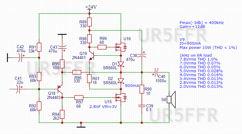

Схема вихідного каскаду та основні характеристики

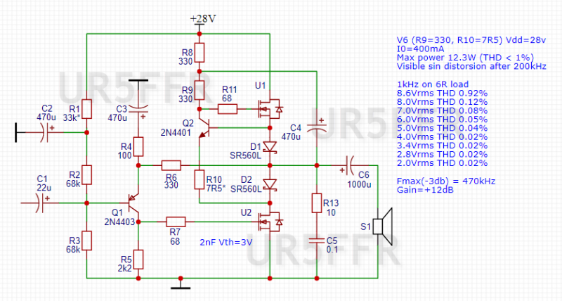

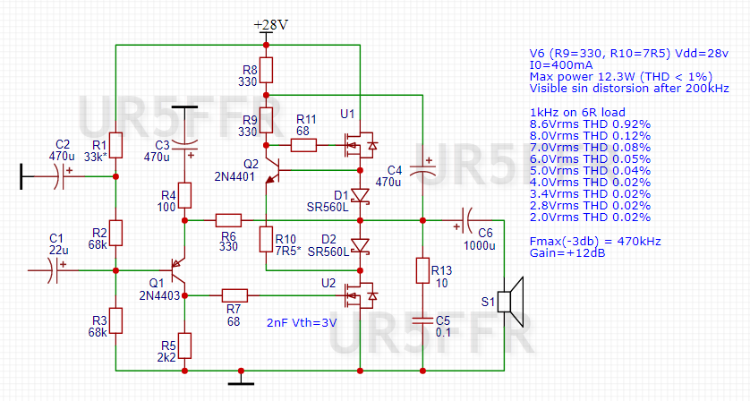

Цей підсилювач має дві важливі особливості, які не зовсім очевидні при першому погляді на схему. По-перше, у нього жорстка стабілізація струму спокою, який не залежить ні від температури, ні від типу застосовуваних вихідних транзисторів. По-друге, транзистори вихідного каскаду ніколи не закриваються повністю.

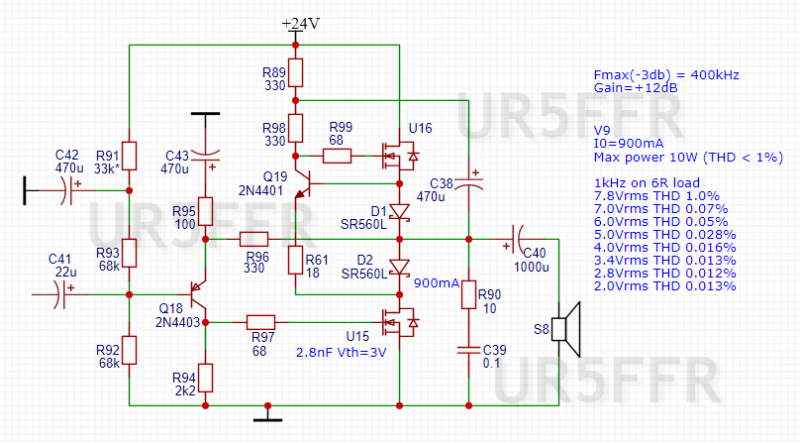

Підсилювач може працювати у класі А або АВ/В. Це залежить від струму спокою, який задається резистором R10. Також струм спокою залежить від напруги живлення. На схемі наведені данні коли підсилювач працює у класі АВ зі струмом спокою 300мА. Якщо підняти струм спокою до 1А то підсилювач буде працювати у класі А з трохи меншими спотвореннями

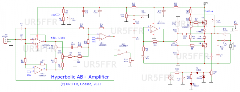

Повна схема підсилювача

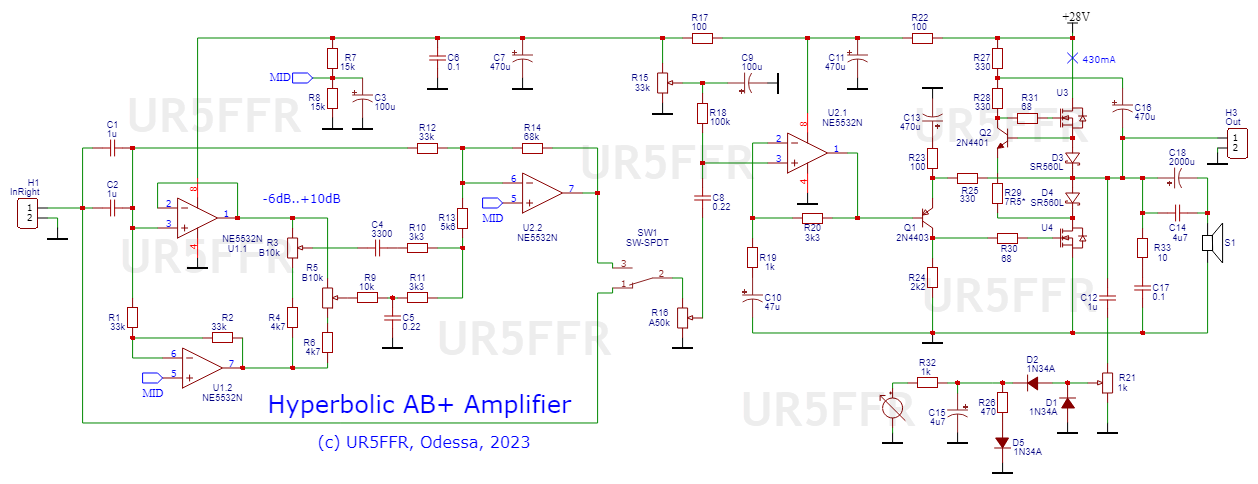

Було прийнято рішення робити підсилювач з темброблоком який може бути відключений. Зазвичай в ньони нема потреби. Я використовую його для тонкомпенсації при прослуховуванні музики на невеликій гучності.
Темброблок зроблено дещо нестандартно. ОП U1.1 та U1.2 формують протифазні сигнали, які з змінних резисторів R3R5 через фільтри C4R10R9C5R11 додаються або віднімаються від вхідного сигналу. Схема була змодельована в RFSim99 а потім зібрана. Діапазон регулювання НЧ/ВЧ -6дб..+10дб. Темброблок відключається перемикачем SW1. На діодах D1D2 зроблено квазіпіковий індикатор рівня. Діод D5 розширює діапазон індикації.
R3R5 мають лінійну характеристику, R16 - логарифмічну. D3D4 - швидкі Шотткі на струм 5А або вище. Q1Q2 кремнієві з беттою більш ніж 200. Мосфети - будь-які які є в наявності на напругу 25в+ та струм не менш ніж 5А. Коли обираєте мосфети треба дивитися на ємність затвору. Не треба брати з ємністю більш ніж 2нф бо зростають спотворення.
Запуск та налаштування дуже просте - R15 ставимо на середину, вмикаємо (БЖ повинен мати обмежувач струму на рівні 0,7-1А). Перевіряємо струм спокою - повинен бути 400-450мА. R15 крутимо щоб отримати на виході половину напруги живлення. Струм спокою змінюємо резистором R29 - при 4,7ом струм 220мА, при 18ом - 1А, тому обережно.

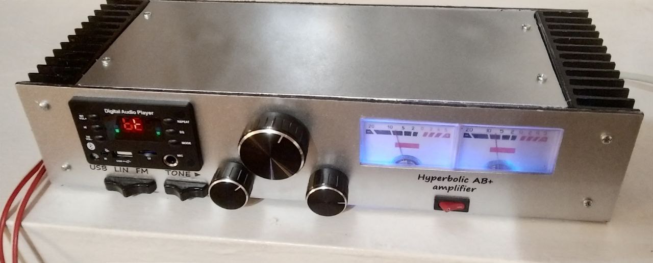

Для струму спокою 450мА вихідні транзистори встановлено на радіатор площею 1000см^2 - по два транзистора через ізолюючи прокладки на один радіатор.
Підсилювач вже деякий час працює майже кожний день по декілька часів. Звук дуже гарний.
