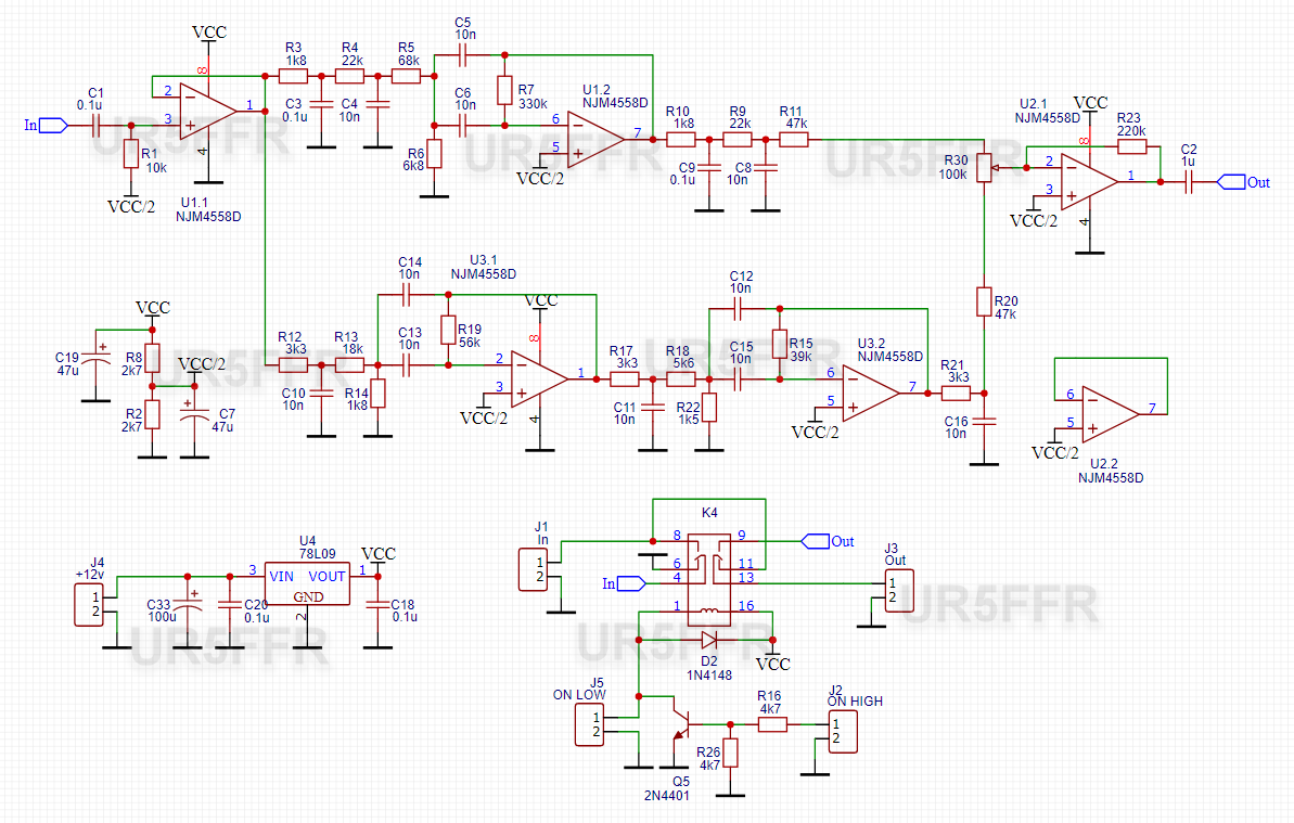

У чому суть - смуга SSB 3кГц, але спектр людського голосу досить нерівномірний та обмежений. Якщо зробити фільтр який виріже усе зайве то він буде працювати як шумоподавлювач. Ідея не моя - схема взята з HamRadio Magazine 1/1980 (стаття в атачі). Трохи поправлені номінали з контролем АЧХ.
Фільтр має два канали - перший 300-400Гц, другий - 1,5-2,5кГц. На виході вони об'єднуються з регулюванням балансу для отримання потрібного тембру. Ось як виглядає спектр після фільтру
Тепер головне - на мій погляд воно працює. Голос суттєво не спотворюється. Слабкі станції які йдуть на рівні шумів читаються краще.

Є в наявності печатні плати. В атачі комплект документації для збирання.
