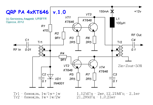

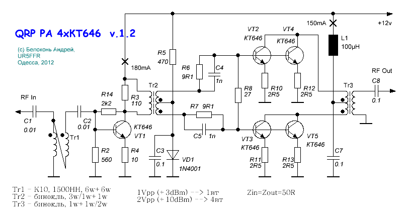

толчком для разработки схемы послужила конструкция http://www.phonestack.com/farhan/jbot.html
т.к. 2N2218 у нас зверь редкий, то выбор пал на отечественный КТ646. по параметрам они достаточно близки. только у КТ646 входная емкость (90пф) в три раза выше чем у 2N2218 (<30пф).
полученная ачх имеет четко выраженный завал после 10-12МГц. приведены мощности на выходе полученные при одинаковой амплитуде входного сигнала. больше не дает ГСС

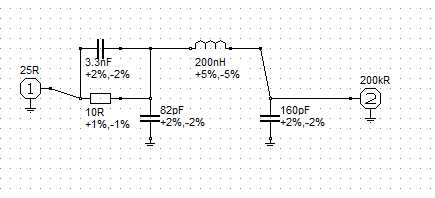

завал ачх есть следствие входной емкости КТ646. согласно даташита она составляет 80пф. т.к. транзисторы включены в параллель, то входная емкость удваивается. RFSimm99 показывает 10дб спад на 30мгц по отношению к 3мгц, что полностью совпадает с практическими результатами измерений. модель входной цепи одного плеча:

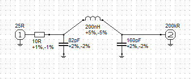

если понизить сопротивление источника в цепи базы до 25ом и поставить LC цепочку то моделировщик утверждает что будет абсолютно плоская ачх до 30мгц
т.к. у нас еще есть емкость коллектора 10пф, то неплохо бы иметь подъем ачх в области 30мгц римерно на 3дб

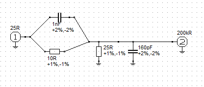

и более простой вариант линеаризации ачх (без подъема в области 30мгц). по сравнению с вариантами на LC звене проигрывает 6дб в Кпер

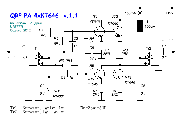

Re: QRP PA 4*КТ646/12в/1-2вт
сделал простой вариант коррекции ачх без индуктивностей (самая последняя схема из пред поста). изменилось соотношение витков во входном трансформаторе, добавились цепи коррекции. ачх без завалов в диапазоне 1..21мгц. начиная с 21мгц начинается завал который на 30мгц достигает величины 3дб (1.5 раза).

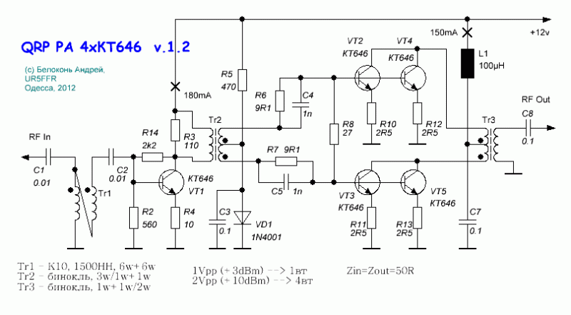

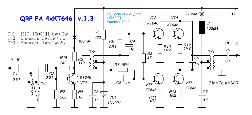

Re: QRP PA 4*КТ646, 12в, 4вт, 1..30MHz
немного подправил "по месту" цепи коррекции. устранил завал выше 21мгц. добавил предварительный каскад работающий в классе А с током покоя 180ма. при меньших токах наблюдается искажение синуса на выходе при мощностях больше 3вт. общий ток покоя усилителя составил 330ма. максимальная выходная мощность - 4вт. дальше начинается компрессия и искажения. АЧХ линейна до 30мгц. Кус по напряжению составляет 26дб
склонности к самовозбуду не отмечено. линейность хорошая - следствие использования ООС во всех каскадах и сравнительно невысоком Кус
при макс выходной мощности в 4вт ток потребления 0,85А. КПД выходного каскада 50%, всего усилителя - 40%.
транзисторы работают в достаточно щадящем режиме - ток коллектора в три раза меньше предельного. пара транзисторов в каждом вплече установлена на общий радиатор

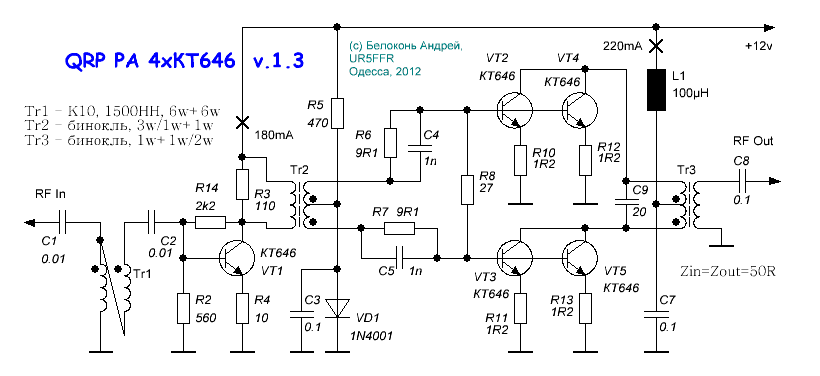

наши транзисторы несмотря на все свои недостатки тоже могут. если их заставить )) у буржуев 5вт, а у нас только 4 - непорядок. уменьшил резисторы в эмиттерах до 1,2ом. увеличился ток покоя. получил 5вт при входном 2Vpp. "кушаем" около 1А.
конденсатор С9 подбирается по максимуму отдачи на 28-30мгц
отмечу что максимальная линейность все же достигается при мощности не выше 2вт
Re: QRP PA 4*КТ646, 12в, 2-4вт, 1..30MHz
подумал я и решил что гнаться за мощей - дело не нужное. и поставил обратно в эмиттеры резисторы по 2,5ом. так линейнее

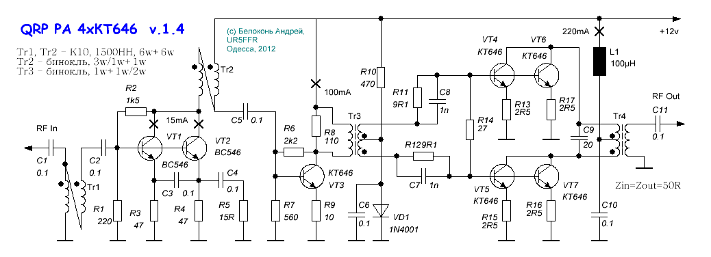

спаял предусилительный каскад. транзисторы в нем менять только на высокочастотные с малой проходной емкостью и Сэб < 10..15пф. иначе гарантирован завал на вч. такой ширпотреб как 2N2222, 2N4401 не работают
при входном сигнале 300мв пик-пик на выходе 2,5вт. при повышении входного уровня мощность на выходе растет до 4вт, но искажения синусоиды уже заметны невооруженным глазом
