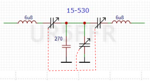

Вiтаю друзi! Мене цiкaвить преселектор на 160, 80, 40 метрiв. Не пiдскажете як такий розрахувати. Маю зчетверену емнiсть 15-550 пiк. Котушки не проблема, намотаю любi. Дякую, Юрiй 4z5pn.

Что-то схема мне не совсем понятна. Судя по постам и схеме на варикапах, здесь применяется три одинаковых конденсатора на одной оси?
Вот так?
