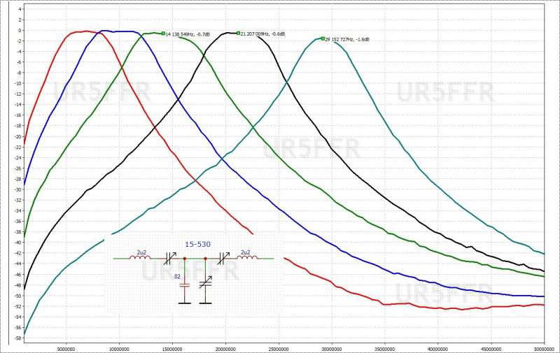

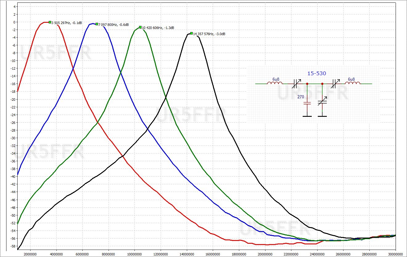

Схема настільки проста що паяється за п'ять хвилин :) Так, це не жарт. Для цього нам буде потрібен трьохсекційний змінний конденсатор з діапазоном не менше ніж 20-380пф. Я використовував від лампового приймача - він має більший діапазон зміни ємності - 15-520пф. У якості котушок індуктивності я узяв смугасті дроселя. Можна намотати індуктивності на кільцях - будуть менше втрати.

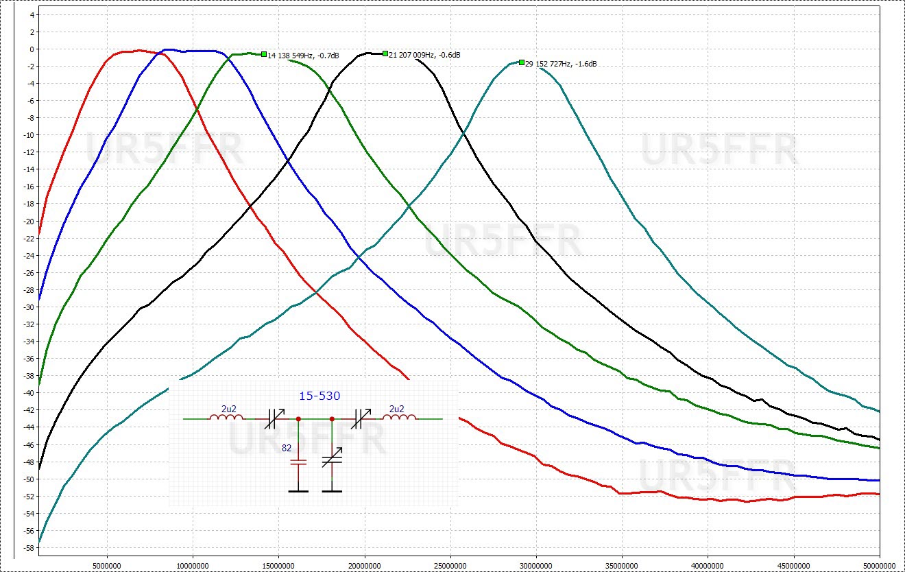

Було розраховано два варіанти. Перший перекриває смугу 3-14МГц, другий - 7-30МГц. Відрізняються вони значенням індуктивностей та додаткової ємності. Змінна ємність остається теж сама.
Графіки вимірювань та схема зібраного преселектора

Стосовно схеми. Потрібен саме трьохсекційний змінний конденсатор, бо його третя секція підключена так, що змінює зв'язок між контурами. Якщо його не змінювати та застосувати двосекційний конденсатор - суттєво зменшиться діапазон перебудови де АЧХ не розсипається на двогорбу або втрати не стають дуже великими.

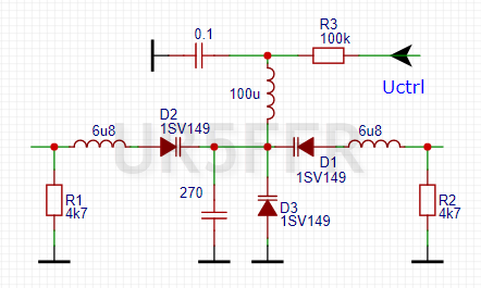

А якщо задіяти варікапи (наприклад 1SV149, або BB112) та сигнал управління на них подавати з сінтезатора то ми отримаємо повністю автоматичний преселектор. Це може мати сенс у простих приймачах та трансіверах

Очень хорошая идея.Как по вашему мнению правильно включать варикапы? Хочу добавить его в простой приемнике.

Схема може виглядати наприклад ось так
preselector with varicap.png (25.14 KiB) Viewed 47933 times
