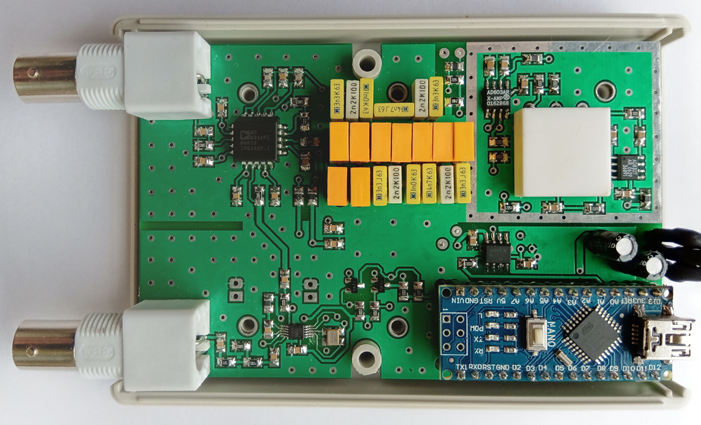

Хочу сказат Спасибо Автора для "Si5351 Network Analyzer".
Делал "для себе" версию Lite. Схему изменил :
- mixer AD831 -> 465kHz QER на пиезорезонатори -> "S-метр с диапазоном 120 дБ (АD603+AD8307, ФП1П-023)"
- "Сишка" и Ардуионо - по Автора.
Ето "шумовая дорожка"
Более полное описание можно найти тут https://kn34pc.com/forums/viewtopic.php?f=66&t=1011

Схемка:
C42 - полярност обозначена на оборотно и на схеме и на плате !!!
NWT5351.pdf
(86.95 KiB) Downloaded 1975 times
Gerber files:
NWT5351.zip
(40.31 KiB) Downloaded 1782 times
К сожаление SprintLayout не импортирует правилно полигонов, если кому то очен надо, попробою переделат.
У меня детайли: AD831, AD603, AD8307 - Aliexpress; Si5351 - Mouser;
Kоробка: Hammond1593N (покупал преди 10 лет :) )
Не рекомендую менят #define SI5351_CLK2_DRIVE 0 (амплитуда гетеродина 2мА ) !!! Поработало с 4мА, я думаю поради етого наложилос менят AD831.
#define SI5351_CLK0_DRIVE 0 - можно работат с 4мА, динамическии диапазон уширяетса на ниских частотах, но на виших - хуже.
Я оставил 2мА, ето ~0dBm дает.
if (IsFreqOK()) {
// delay(10);
- пришлос сделат delay(30); (моя сишка шумела безобразно при перестройки на некоторие частоти)
Добавляю печатка в SprintLayout формат. (Все таки для повторения LUT малопригоден по моему.)
board-SL.zip
(263.26 KiB) Downloaded 1961 times

User wrote:пришлос сделат delay(30); (моя сишка шумела безобразно при перестройки на некоторие частоти)
Тут еще надо учитывать достаточно узкий фильтр после смесителя и инерционность системы АРУ в тракте ПЧ
