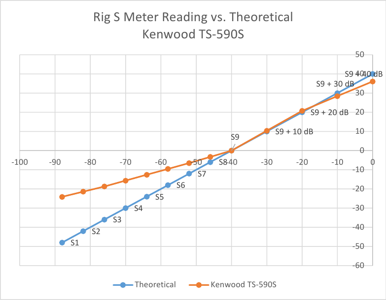

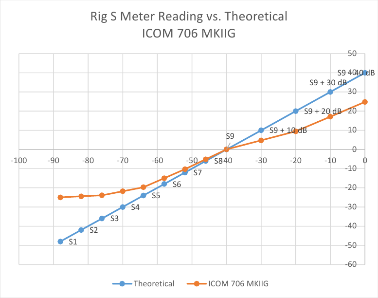

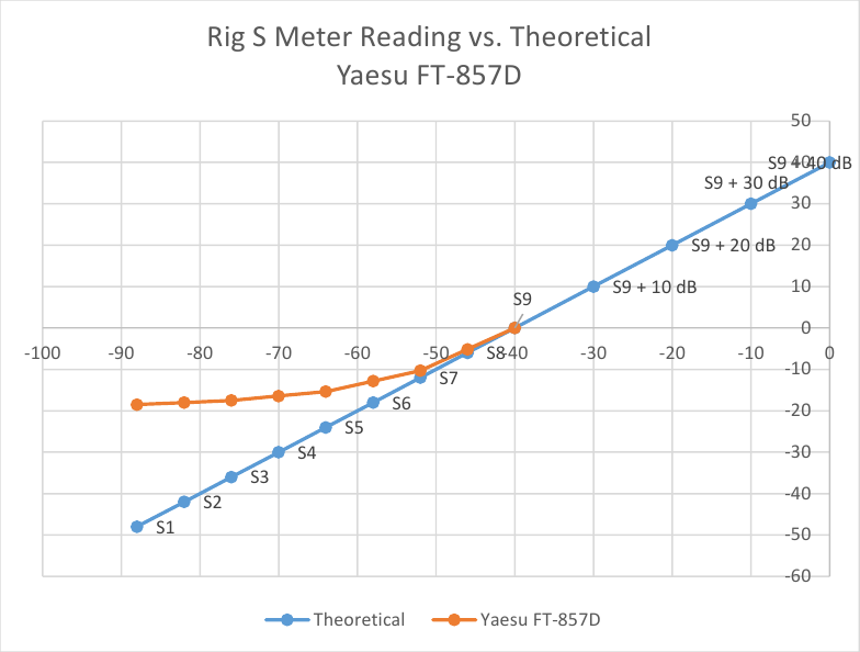

WB9KMW в [1] провел измерения калибровки S-метров нескольких трансиверов от различных производителей. Вот несколько графиков - синим цветом показана идеальная кривая, основанная на стандарной калибровке S-метра [2]
Очевидно, что S-метр не показывает реальной силы сигнала, как должен, а показывает абстрактные попугаи, причем в каждом случае размер этих попугаев разный. Кроме этого не всегда учитывается (либо вообще не учитывается) включенный аттенюатор/предусилитель, или изменение уровня усиления по ПЧ (внутри петли АРУ).

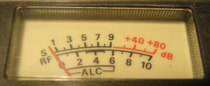

Обычно S-метр разбит на два сектора - значения до S9 и значения превышающие этот уровень
Подключим детектор S-метра ко входу детектора АРУ и откалибруем его так, чтобы S9 - это был порог срабатывания АРУ. Очевидно, что вне зависимости от усиления по ПЧ и включенных аттенюатора/усилителя точка порога срабатывания АРУ будет находиться в том же месте шкалы. Таким образом все что в красном секторе - это область работы АРУ и компресии входного сигнала. Все что слева от S9 - зеленый сектор, область линейного усиления.
Можно оставить градуировку в левом зеленом секторе ступенями по 6дб, а можно и другими, вплоть до нелинейной шкалы с "растянутой" серединой и сжатым концом. В красном секторе работают те же правила - можно сделать градуировку ступенями по 10дб, или изменить ее на ту которая более нравится.
