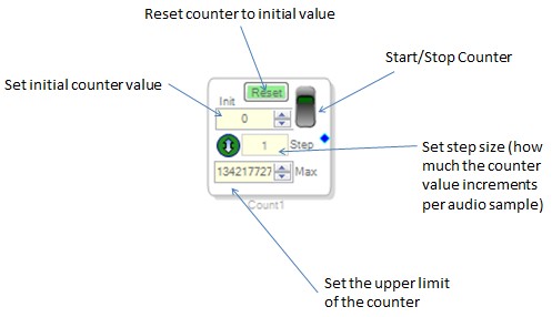

Блок Counter
Есть такой блок который реализует счетчик с ручным сбросом.
Я долго ломал голову как же мне из контроллера сделать ему reset. Оказывается необходимо установить, а потом сбросить соответствующий регистр. Причем устанавливать его надо в 1 записанную в формате 5.23.
  SIGMA_WRITE_REGISTER_UINT32(MOD_COUNT1_ALG0_COUNTALG1RESET_ADDR,0x00800000);
  SIGMA_WRITE_REGISTER_UINT32(MOD_COUNT1_ALG0_COUNTALG1RESET_ADDR,0x0);

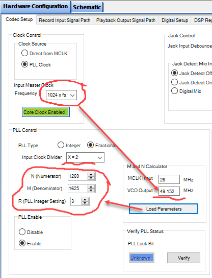

ADAU тактируется внешним клоком, причем диапазон тактирования очень широк. Но настройка PLL тактирования в IDE не совсем очевидна
Прописываем в поле MCLK Input частоту внешнего тактового генератора. В поле VCO Output вписываем Master clock freq. На скриншоте она равна 1024 * Fs = 1024 * 48000 = 49.152MHz. После этого жмем кнопку Load Parameters. Будут рассчитаны делители N/M/R. Если выдает ошибку то это говорит о том, что для данного внешнего клока параметры рассчитать невозможно - изменяем Input Clock Divider. В случае клока 26MHz установлен делитель на 2

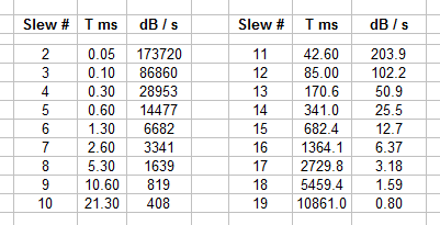

Блок регулирования уровня с плавным нарастанием/спадом (slew). Выглядит вот так:
Традиционно вы не найдете в документации никакой информации как связанно время нарастания/спада с параметром slew. Информация нашлась на форуме:
- Rise and fall times were identical
- Increasing the slew number by 1 doubles the slew time (a power-of-2 relationship)
- The slew numbers useful in typical applications range from about 8 to 15
Таблица соответствия параметра времени нарастания/спада

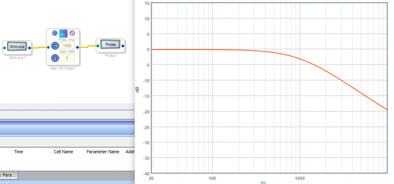

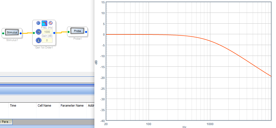

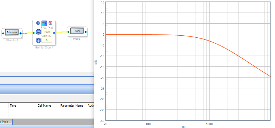

А над следующим глюком я рыдал до слез. Есть среди блоков дженерик фильтр 1го порядка. Выглядит вот так
Вот вы как думаете - какой тип фильтра изображен на скриншоте? Логично предположить что ФНЧ. Ставим стимул и пробу, строим график - таки да, ФНЧ.
А вот хренушки :) Студия генерирует коэффициенты с точностью до наоборот. Если вы заказывали ФНЧ - вам сгенерится в результате ФВЧ. А если вам нужен был ФВЧ. то будет сгенерирован ФНЧ. Милая такая фича из-за которой я потратил лишние 15 минут.
