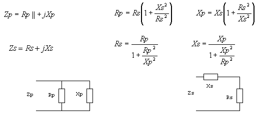

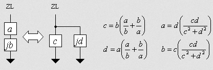

Для преобразования последовательного в параллельное соединение и обратно полезны следующие формулы

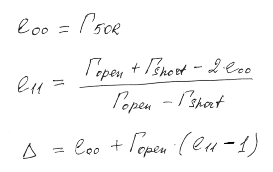

Для калибровки нужны три известные нагрузки. Например 5/50/500 ом. В случае если в качестве нагрузок используется 50ом, замкнутый и разомкнутый вход то коэффициенты коррекции могут быть получены напрямую. Для этого вспомним значения Г которые должны быть получены на этих нагрузках:
Подставляя их в систему уравнений и разрешая ее получим значения коэффициентов
Тут Г50R, Гopen и Гshort - измеренные значения Г на соответствующих нагрузках
