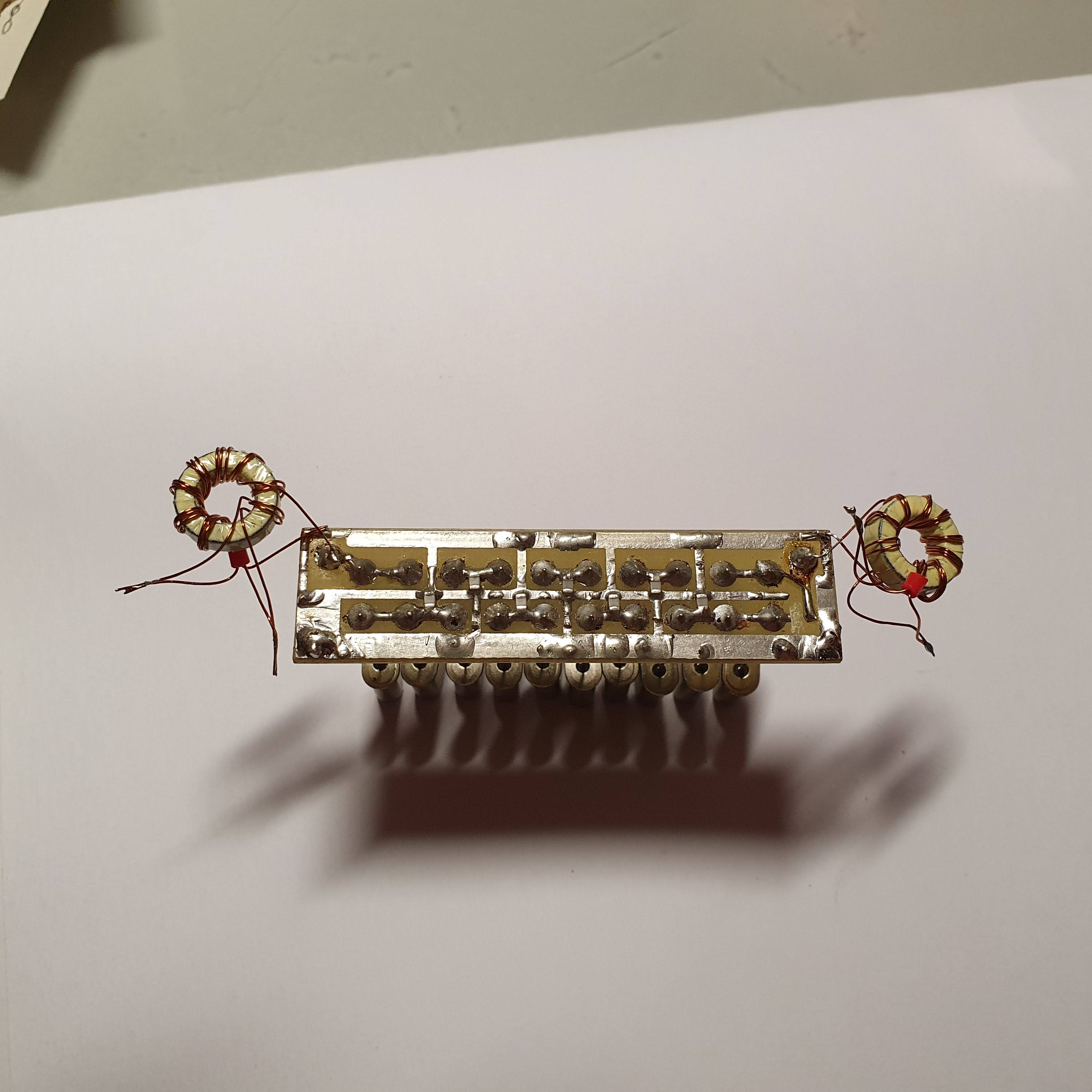

спасибо Андрей что помогаете ! сейчас сделаю результат выложу
Практически ничего не поменялось 8+8+5
самый верхний график (красный)

Андрей,может ещё какие то варианты есть?
Re: Трансивер Raisin (Изюминка)
Есть вариант что вы неправильно определили характеристическое фильтра :)

может я конечно неправильно поступил,
я включил последовательно с выходом и входом фильтра резисторы и подключил к нвт 7 имеющим 50 омные входы выходы
подобрал резисторы по наименьшей неравномерности в полосе пропускания ,(на скриншоте оранжевый график)
сопротивления резисторов получились 470-510 ом
это и принял за сопротивление фильтра
Если это не правильно, подскажите как измерить ?
К этому надо еще добавить 50ом входов. Итого 520-560 ом где-то. Проверьте нет ли косяков с трансформатором. Наш феррит хорошо проводит - могут быть замыкания обмоток на сердечник - просто тестером прозвоните обмотки на сердечник. Если все норм тогда только подбирать методом "научного тыка" варьируя количество витков в автотрансформаторе и наблюдая за АЧХ добиться минимума неравномерности.
PS Подключение к НВТ кабелями сделано? Если просто проводами то могут быть погрешности из-за емкостей паразитных

трансформаторы изолировал
подключаю экранированными кабелями ~10 cm
буду пробовать подбирать отводом
