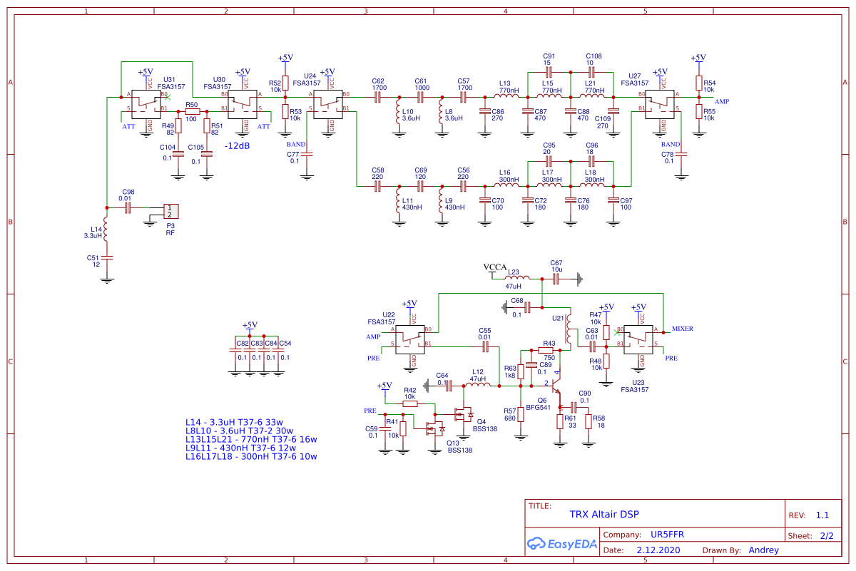

Данный проект изначально задумывался как гибридный тракт с цифровой обработкой сигнала. Поэтому искать схему Altair'а без DSP безсмысленно :) По структуре это супергетеродин с ПЧ 24.573MHz. Выбор такой высокой ПЧ позволил существенно упростить входные фильтры и свести их к двум полосовым фильтрам которые перекрывают 2-14MHz и 14-30MHz.
Применен модифицированный смеситель Брагина RZ4HK. Впервые этот вариант смесителя был описан в моей статье "Пассивные смесители" в 2013. После смесителя сигнал через диплексер поступает на кварцевый QER фильтр шириной 10kHz. Выбор такой широкой полосы обусловлен желанием иметь не только SSB, но и АМ. Согласование фильтра выполнено с помощью Г-цепочек. Фильтр собран из купленных на али кварцев на частоту 24.573MHz в корпусе "лодочка". Отбор и замер производился с помощью NWT.
После фильтра сигнал усиливается двухкаскадным УПЧ и подается на второй смеситель на FSA3157. В УПЧ работают транзисторы BFR93 при токе коллектора 20мА. На плате предусмотрена возможность для установки BFG541. Вторая ПЧ ультразвуковая 15кГц. Сигнал второй ПЧ подается на процессор цифровой обработки сигнала ADAU1761. Для защиты от перегрузок и расширения динамического диапазона в тракте работает контур АРУ D3D4D5D6Q14. Срабатывает он при уровне сигнала на входе DSP выше 500мв и защищает DSP от перегрузки.
Блок фильтров имеет отключаемый аттенюатор и УВЧ. Режекторный контур L14C51 настроен на частоту ПЧ
