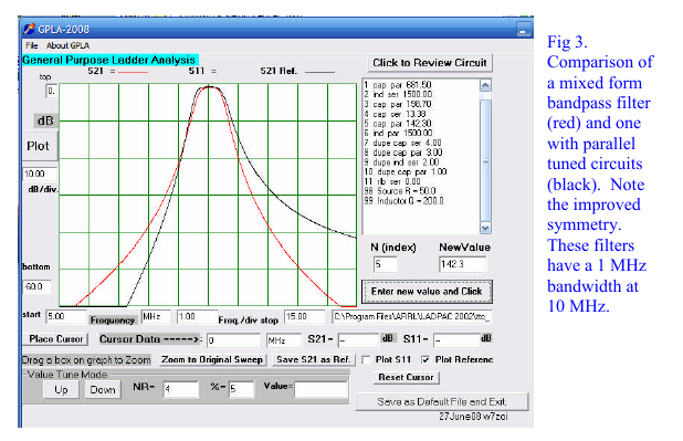

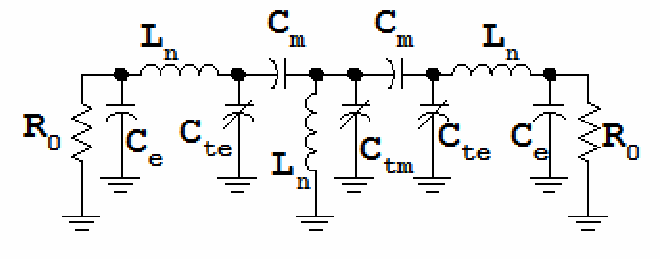

Анализируя характеристики трехзвенного ДПФ на параллельных контурах W7ZOI отмечает что при повышении частоты схема вырождается в ФВЧ, что приводит к ассиметрии АЧХ и более пологому правому скату. В качестве альтернативы он предложил первый и последний контуры использовать последовательного резонанса, что выравнивает АЧХ справа
W7ZOI демонстрирует улучшение формы АЧХ - черным цветом трехзвенный ДПФ на параллельных контурах, красным - новая топология
