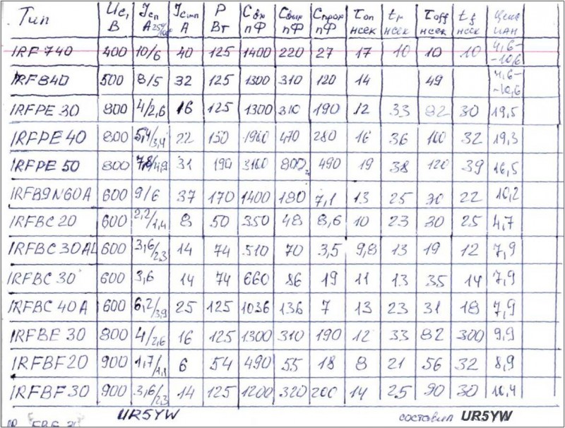

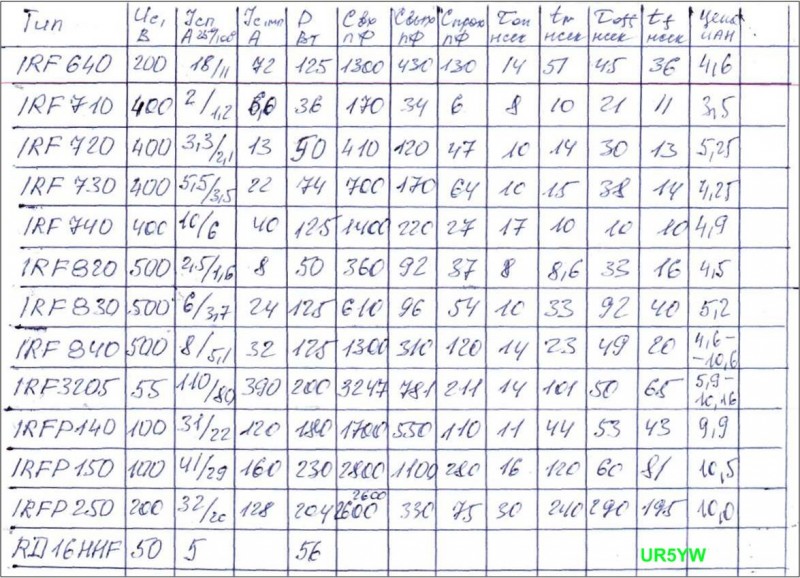

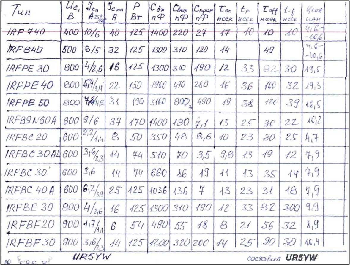

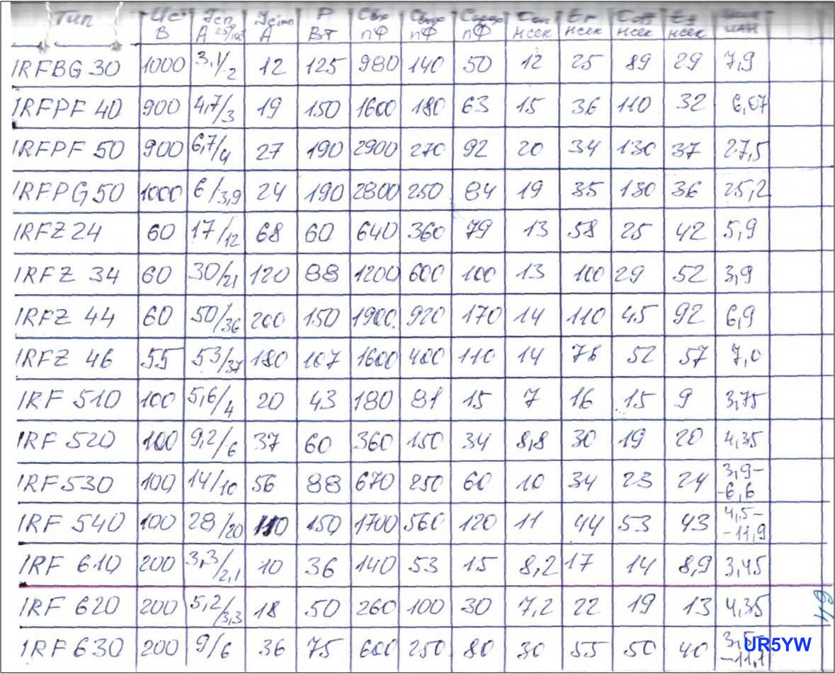

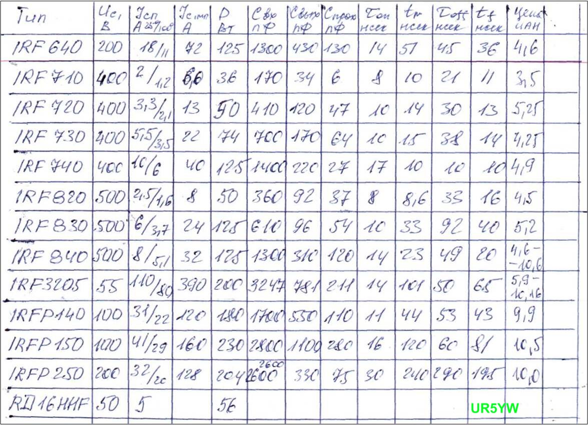

UR5YW на основании данных из даташитов Vishay сделал сводную таблицу параметров силовых ПТ.
