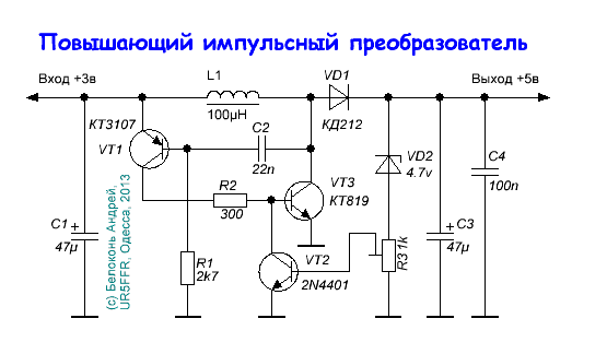

Схем повышающих преобразователей на дискретных элементах в сети достаточно много, но на поверку многие из них обладают разного рода недостатками: плохая стабильность выходного напряжения, высокий ток холостого хода, необходимость мотать трансформатор на кольце. Нижеприведенная схема родилась после нескольких экспериментов с различными опубликованными в сети схемами.
DC-DC boost 3 to 5v.GIF (10.06 KiB) Viewed 61651 times
Транзисторы VT1, VT2 - практически любые. Я поставил те что попались под руку. КТ819 без радиатора. Диод КД212 можно заменить на любой выпрямительный быстродействующий (шотки). Дросель 100uH фабричный демонтирован с какой-то платы. Намотам проводом 0,2-0,3. Холостой ток - порядка нескольких мА.

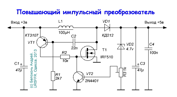

Интересно что в схеме практически без изменений можно применить мощные полевые транзисторы серии IRF
DC-DC boost 3 to 5v MOSFET.GIF (10.09 KiB) Viewed 61650 times
