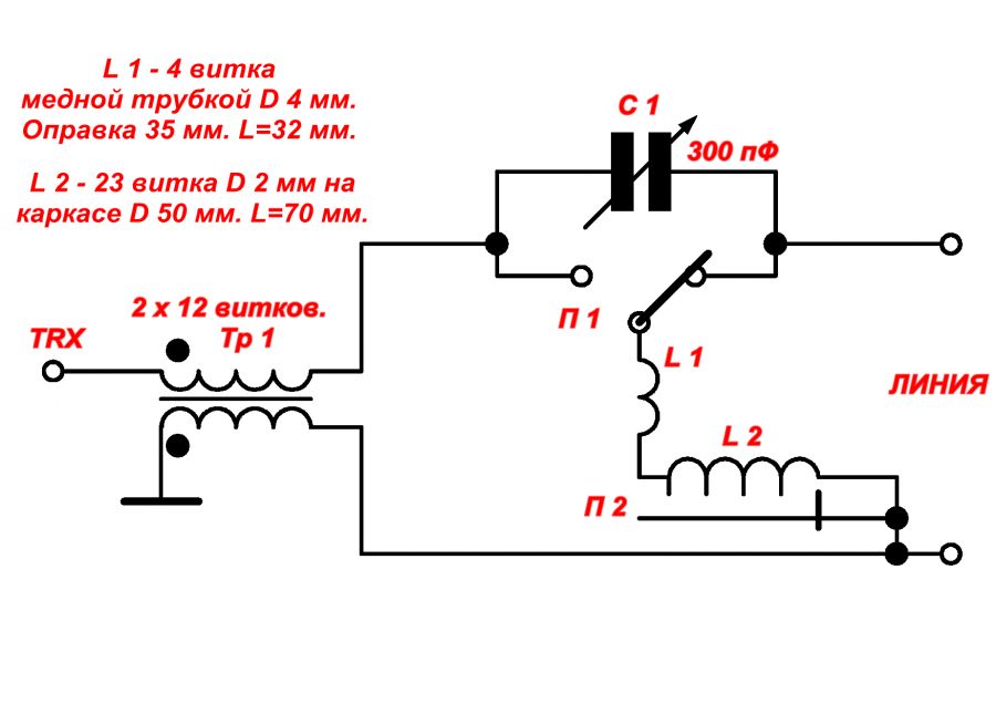

На форуме UR8LV опубликовали схему простого согласующего устройства для симметричной линии. Привожу текст и схему полностью
Из множества схем в журналах и и-нете лучше и проще нижеописанной я не встречал. СУ не требует какой-то дополнительной симметрии, легко повторяется. С конденсатором С1 от Р-836 оно работает при выходной мощности усилителя до 1кВт. Товарищ применил С1 от УВЧ-66, работает тоже на 1кВт, но приходиться подбрасывать дополнительную ёмкость в 150пФ параллельно.... На 3,5мГц ёмкости не хватит.
Трансформатор Тр1 намотан на ферритовом кольце диаметром 60мм (некритично) М2000НН двумя нескрученными проводами во фторопластовой изоляции (провод диаметром 1,5мм).
Настройка сводится к подбору отводов катушки по минимальному КСВ между трансивером (усилителем) и СУ. Количество витков зависит от длины полотна симметричной антенны. У меня например первое положение переключателя П1 вообще не понадобилось, на всех диапазонах переключатель находится во втором (правом) положении...
Статья предоставлена с подачи UA6LNN, редактировал UA6LTC.

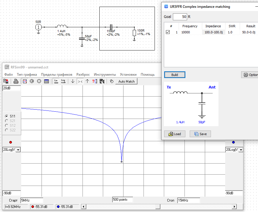

СУ - простое Г-образная согласующая цепь на входе которого включен симметрирующий трансформатор (балун).
Для примера была выбрана нагрузка (антенна) с импедансом 100-100j на частоте 10МГц, что соответствует 100ом+159пф, рассчитана цепь согласования и ее проведена проверка в RFSimm

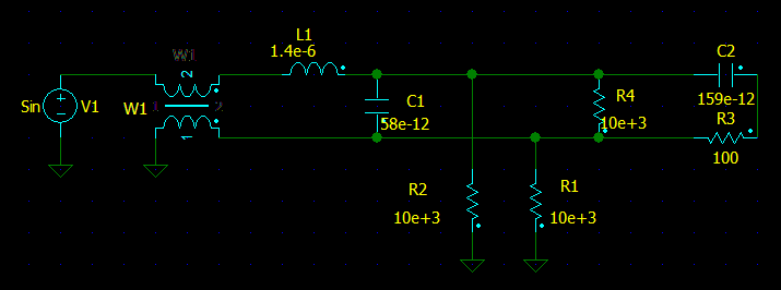

После этого схема была смоделирована в симуляторе NL5

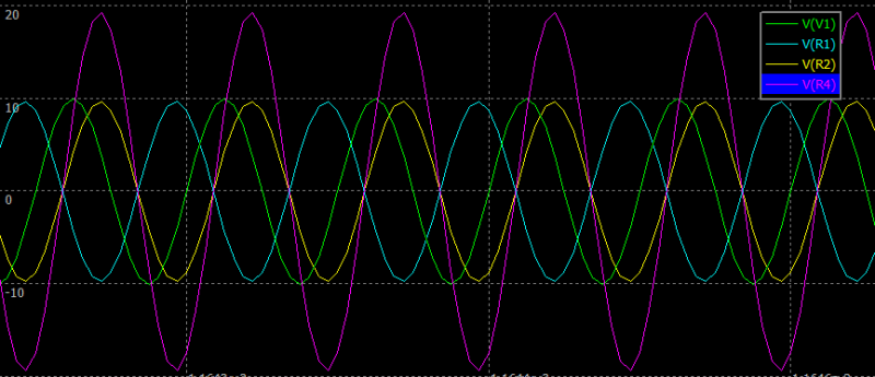

Резисторы R1, R2 и R4 номиналом по 10кОм на согласование не влияют и нужны лишь для того чтобы снять осциллограмы напряжений. В случае если СУ имеет ассиметрию то форма напряжений на его выходе относительно земли будут различна.

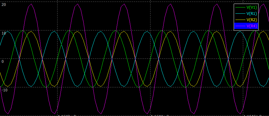

На приведенных ниже графиках V(V1) - напряжение источника сигнала, V(R4) - напряжение на нагрузке. V(R1) и V(R2) - напряжения на выходе СУ относительно земли. Очевидно что они совпадают по величине и находятся в противофазе. В случае дисбаланса мы наблюдали бы их различие в амплитуде и фазе
Трансформатор может быть как обычный так и на линии - поведение схемы от этого не изменяется
Резюмируя. Приведенное СУ удовлетворяет условиям симметрии

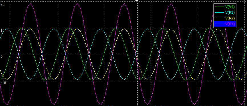

Немного переделал модель для большей наглядности графиков
