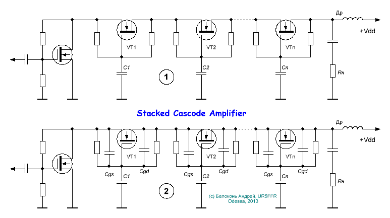

Усилители мощности с каскодным включением не относятся к популярным в радиолюбительской среде. Несколько публикаций схем на форумах по большей части были проигнорированы и зафлужены бессмысленным обсуждением. Основная проблема этих публикаций - отсутствие вразумительной методики расчета подобных усилителей.
На рис.1 приведена схема усилителя в том виде, в котором она встречается в [5,6]. Он содержит 1й каскад по схеме с ОИ и цепочку каскадов по схеме с ОЗ. Кардинальным отличием от классического каскода является то, что емкости конденсаторов в цепи затвора сравнительно малы - десятки и сотни пф.
При правильном расчете схема функционирует в режиме сложения мощностей от каждого транзистора на нагрузке. Такое включение имеет следующие преимущества
1) нивелирование роли Cgs и Cdg
2) возможность повышения выходной мощности за счет увеличения кол-ва каскадов и повышения напряжения питания, при этом напряжение питания равномерно распределяется между всеми каскадами
3) использование линейки маломощных транзисторов позволяет увеличить выходную мощность, при этом не выходя за пределы рассеиваемой мощности для каждого из транзисторов

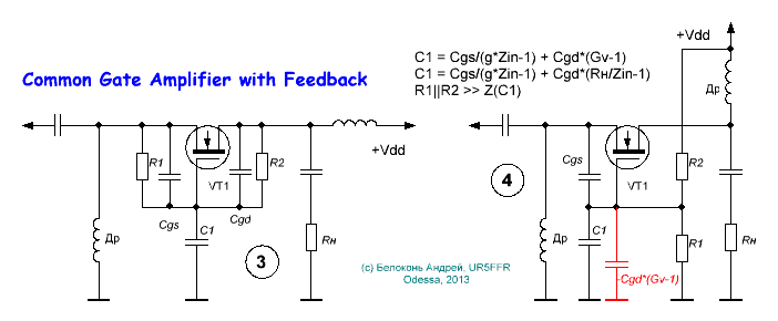

Для понимания принципов работы схемы необходимо вспомнить о емкостях Cgs и Cgd, и нарисовать эквивалентную схему рис.2. Эту схему можно представить как цепочку элементарных каскадов с ОИ рис.3.
Очевидно, что часть входного напряжения через емкостный делитель CgsC1 подается на затвор ПТ. Это вызывает повышение входного сопротивления каскада и снижение его Кус. В то же время емкость Cgd эквивалентна включение параллельно C1 отрицательной емкости -Cgd*(Gv-1), что вынуждает увеличивать номинал C1 для ее компенсации.
Эквивалентная схема и основные расчетные формулы приведены на рис.4.
При расчете многокаскадной схемы рис.1 задаются следующими условиями:
1) напряжение питание делится поровну на все каскады
2) сопротивление нагрузки делится поровну на каскады
На последнем пункте остановлюсь более подробно. Предположим что у нас сопротивление нагрузки 50ом и усилитель содержит 1й каскад ОИ и 3 каскада с ОЗ (итого 4 транзистора). Покаскадный расклад:
* сопротивление нагрузки VT1 = входное сопротивление VT2 = 12.5ом
* сопротивление нагрузки VT2 = входное сопротивление VT3 = 25ом
* сопротивление нагрузки VT3 = входное сопротивление VT4 = 37.5ом
* сопротивление нагрузки VT4 = 50ом
Наладку усилителя с цепями смещения рис.1 имеет смысл вести покаскадно. Для каждого каскада с ОЗ собирается на макетке схема рис.4. Напряжение питания устанавливается равным общему напряжению питания деленному на кол-во каскадов. С помощью резисторов цепи смещения выставляется заданный ток покоя. Потом нагружаем выход на требуемое для данного каскада сопротивление нагрузки Rн и подаем сигнал с ГСС. Замеряем модуль входного сопротивления по любой известной методике (например с помощью дополнительного образцового сопротивления в цепи ГСС). В случае существенного отклонения его от требуемого для этого каскада производим коррекцию емкости в цепи затвора. Ее увеличение уменьшает входное сопротивление, а уменьшение - соответственно увеличивает.
Усилитель собирается из предварительно налаженных блоков. Такой подход автоматически учитывает разброс параметров ПТ (крутизна, Cgs, Cgd).
В дальнейшем будут рассмотрены другие цепи смещения, которые позволяют существенно упростить наладку и запуск усилителей такого типа.
Усилитель может работать в режимах А, В, С в зависимости от выбранного тока покоя. Два таких усилителя могут быть без проблем объединены в двухтактный каскад.

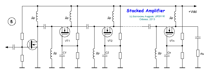

В случае низкого напряжения питания усилитель может быть собран с параллельным питанием рис.5.

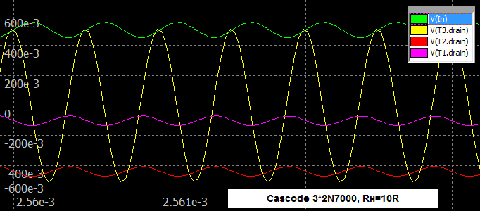

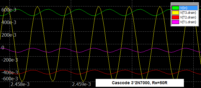

Важным отличием рассматриваемой схемы от обычного каскода состоит в том, что в стековом каскоде усиление по напряжению равномерно распределено между всеми транзисторами, в то время как в обычном каскоде усиление в основном выдает самый верхний транзистор.
Это хорошо видно на двух следующих картинка. Рассматривается усилитель из 3х 2N7000, нижний ОИ, два других - ОЗ. Приведены эпюры входного напряжения (зеленый цвет) и напряжений на стоках каждого транзистора (нумерация снизу). Сток T3 - это нагрузка. Эпюры сняты при расчетной нагрузке 50R. Каскод получался из стекового каскода путем шунтирования затворов каскадов с ОЗ на землю емкостями в 0,1u
Видно что в случае каскода усиливает сигнал по напряжению самый верхний транзистор. А так как ток через все транзисторы одинаков, то именно на нем и будет рассеиваться практически вся мощность.
У стекового каскода усиление по напряжению равномерно распределено между всеми транзисторами. Что приводит к распределению рассеиваемой мощности между ними примерно поровну.

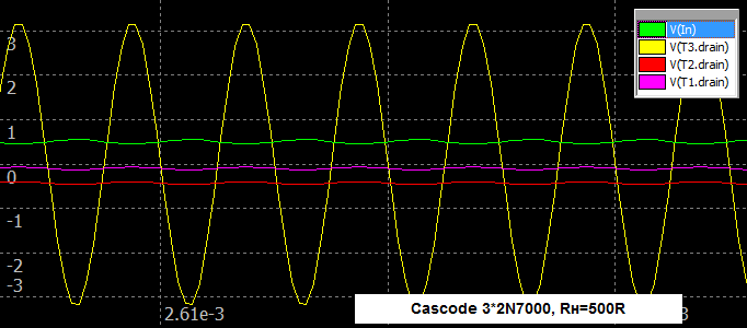

Теперь посмотрим что происходит при существенном отклонении сопротивления нагрузки от штатного. В случае низкого сопротивления нагрузки эпюры напряжения практически не отличаются от штатного режима.
Более драматична картина в случае повышенного сопротивления нагрузки
Очевидно, что обычный каскод имеет много шансов "сгореть". Причем "умрет" самый верхний транзистор - на нем рассеивается вся мощность. А вот стековый каскод продолжает примерно равномерно перераспределять мощность на все транзисторы и тепловой пробой наступит при больших сопротивлениях нагрузки.

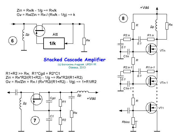

Анализируя формулы рис.4, описывающие работу одного каскада ОЗ, становится понятным, что в реальном усилителе изменение Rн распространяется по цепочке каскадов. Происходит это ввиду неидеальности транзисторов и наличия у них проходной емкости Cgd. С другой стороны зависимость Zin он Rн у такого каскада достаточно нелинейная и носит квадратичный характер, что приводит к некоторым перекосам при изменении Rн.
Другими отрицательным моментом использования емкостных делителей является сравнительно небольшие емкости в цепи затвора и сильная нелинейная зависимость собственных емкостей ПТ от напряжения.
Исследования, проведенные мной в [1], привели к разработке теории каскадов ОЗ с ООС сток-затвор рис.6. Важная особенность такого каскада - практически линейная зависимость входного импеданса от сопротивления нагрузки Zin=Rн/Gv. На рис.7 приведена практическая схема такого каскада с формулами расчета.
На рис.8 приведена схема стекового каскода с применением таких каскадов. Расчет его похож на расчет стека с емкостными делителями. Вначале мы задаемся Rн и рассчитываем входные/выходные импедансы каждого каскада. Далее по формулам рассчитываем резистивные делители и корректирующие конденсаторы в цепи затвора.
Моделирование этого типа усилителей показали его лучшее поведение при отличии сопротивления нагрузки от расчетной. Схема гораздо точнее распределяет рассеиваемую мощность на все транзисторы.
Схема обладает новизной и не встречалась мне ранее в литературе и патентах имеющих отношение к стековым каскодам.

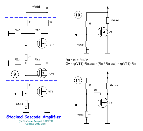

Рассмотрим стековый каскод рис.9. Сопротивление нагрузки Rн равномерно распределяется по цепочке VT2..VTn. Таким образом со стороны истока VT2 мы получим входное сопротивление равное Rн/n. Входное сопротивление VT2 является сопротивлением нагрузки для VT1. На Рис.10 приведена эквивалентная схема и формула общего коэф.усиления стекового каскода. Видно что она линейно зависит от сопротивления нагрузки и крутизны VT1. При внештатных ситуациях это может привести к выходу из строя VT1.
Кроме этого при большом Кус VT1 и использовании транзисторов с большими емкостями мы получим существенное ограничение полосы рабочих частот из за эффекта Миллера.
Чтобы предотвратить эти негативные явления достаточно ввести ООС в виде резистора Rf рис.11. Исследования в моделировщике показывают что такая схема стабилизирует Кус VT1 и позволяет точно настроить усиление при разбросе крутизны применяемых транзисторов.

Такое поведение усилителя снижает риск выхода из строя при перегрузке выхода.
При использовании такого решения необходимо учесть, что входное сопротивление не является строго равным 50R и существенно зависит от сопротивления нагрузки. Входное сопротивление можно определить по формуле:
Rвх = Rf / (1+g(VT1)*Rн/(n+1))
где n - кол-во транзисторов в этежерке.

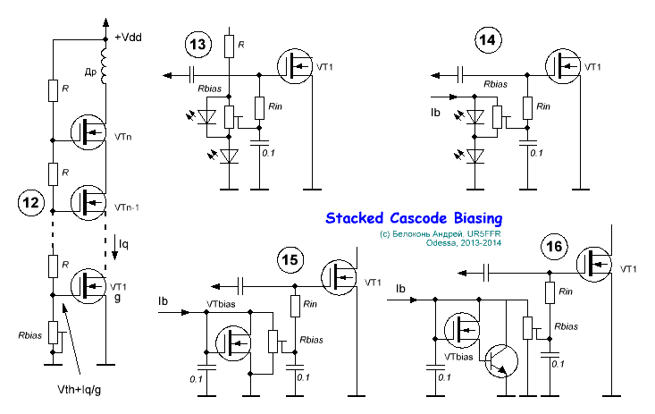

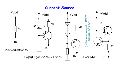

Мощные ПТ имеют значительный разброс как крутизны, так и порогового напряжения. Схема рис.12 позволяет задать ток покоя усилителя всего одним переменным резистором независимо от разброса параметров примененных ПТ. Резисторы R в делителе имеют одинаковый номинал, который должен быть больше импеданса конденсатора в цепи затвора в диапазоне рабочих частот. Меньшие значения сопротивления делителя приведет к завалу АЧХ в области верхних частот. Типовое значение 1-5ком.
Пороговое напряжение мощных ПТ находится в пределах 2-4в. Используя тот факт, что падение напряжения на светодиоде составляет порядка 2в регулировку тока покоя можно реализовать по схеме рис.13. Или используя внешний источник тока рис.14.
Rin определяет входное сопротивление усилительного каскада и должны выбираться из условия
Rin < 1/(2*pi*Fmax*Cin)
где Fmax - максимальная рабочая частота (спад АЧХ на 3дб)
Cin - приведенная ко входу ПТ емкость равная Cgs+Cgd*(G(VT1)-1) где G(VT1) - коэфф.усиления каскада по напряжению.
Т.к. при изменении температуры корпуса наблюдается некоторое изменение ВАХ, то можно применить схему термокомпенсации тока покоя на рис.15. На общем радиаторе устанавливается транзистор VTbias такого же типа как и другие транзисторы. В точку соединения затвора и стока VTbias подается стабильный ток, равный току покоя усилителя. В результате на затворе VT1 формируется напряжение смещения зависящее от температуры.
На рис.16 приведена схема с повышенным коэфф.стабилизации [2].
Для работы этих схем необходим источник стабильного тока, который можно выполнить по различным типовым схемам. В случае схемы рис.15-16 его можно заменить обычным резистором. В случае схемы рис.14 - применить более сложные источники тока на транзисторах.
В случае использования внешнего источника тока резистор смещения R (рис.12) не подсоединяем к затвору VT1 а просто заземляем.
