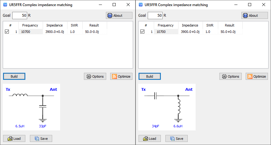

Программа ImpedanceMatching может использоваться для расчета различных цепей согласования кварцевых фильтров. Для задания фиксированной топологии отключим в настройках возможность ее изменения
Предположим необходимо привести сопротивление КФ равное 3900ом на частоте 10.7 МГц к 50ом. Укажем целевое сопротивление Goal=50ом и добавим требуемый импеданс нагрузки
Нажмем кнопку Build и в выпавшем меню выберем требуемый вид цепи согласование. Для LPF/HPF топологий расчет производится автоматически
Более сложные топологии требуют запуска оптимизатора. Построим цепь согласования в виде П-контура. Нажмем Buid и выберем "Classic Pi"

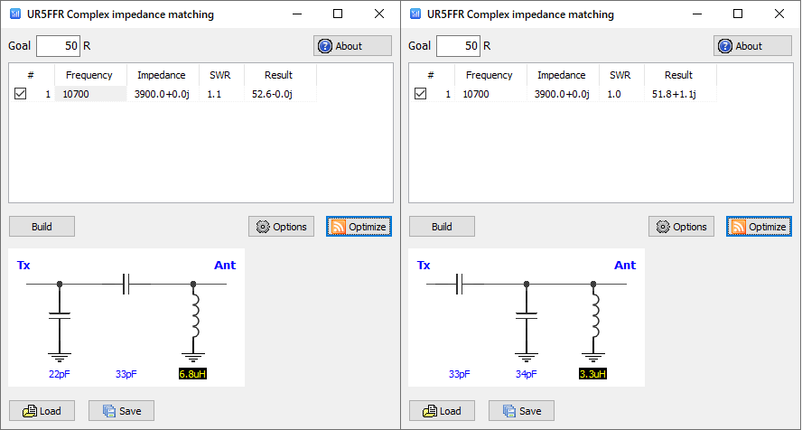

Как видим цепь далека от оптимальной. Нажмем кнопку Optimize
Программа подберет параметры П-контура для получения минимального КСВ
Так как степеней свободы у П-контура больше чем у Г-образной цепи, то существует множество решений. Например
Рассчет можно проводить фиксируя номиналы любых элементов цепи согласования. Например у нас есть готовая индуктивность 4.7uH. Построим цепь согласования в виде П-контура с ее использованием. На схеме правый клик мыши над индуктивностью
В появившемся контекстном меню выберем пункт Edit и введем значение индуктивности. Далее выберем пункт Locked чтобы запретить оптимизатору менять этот элемент
Номинал на схеме стал инверсный - это говорит о том, что элемент зафиксирован и его изменение программой запрещено.
Нажмем кнопку Optimize и получим рассчитанную цепь согласования с заданной индуктивностью
