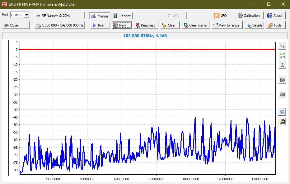

Всем доброго дня. Андрей подскажите пожалуйста что у меня не так с прибором (или головой?) при замкнутых входе и выходе ровная линия но вот при разомкнутых идут выбросы. На Ваших снимках линии без выбросов. Вот как это выглядит.
Re: Si5351 Network Analyzer Lite
Наводки скорее всего. Вход на землю закоротите. По питанию блокировочные, на юсб кабель колечек. Прибор заэкранировать тоже не мешает :)

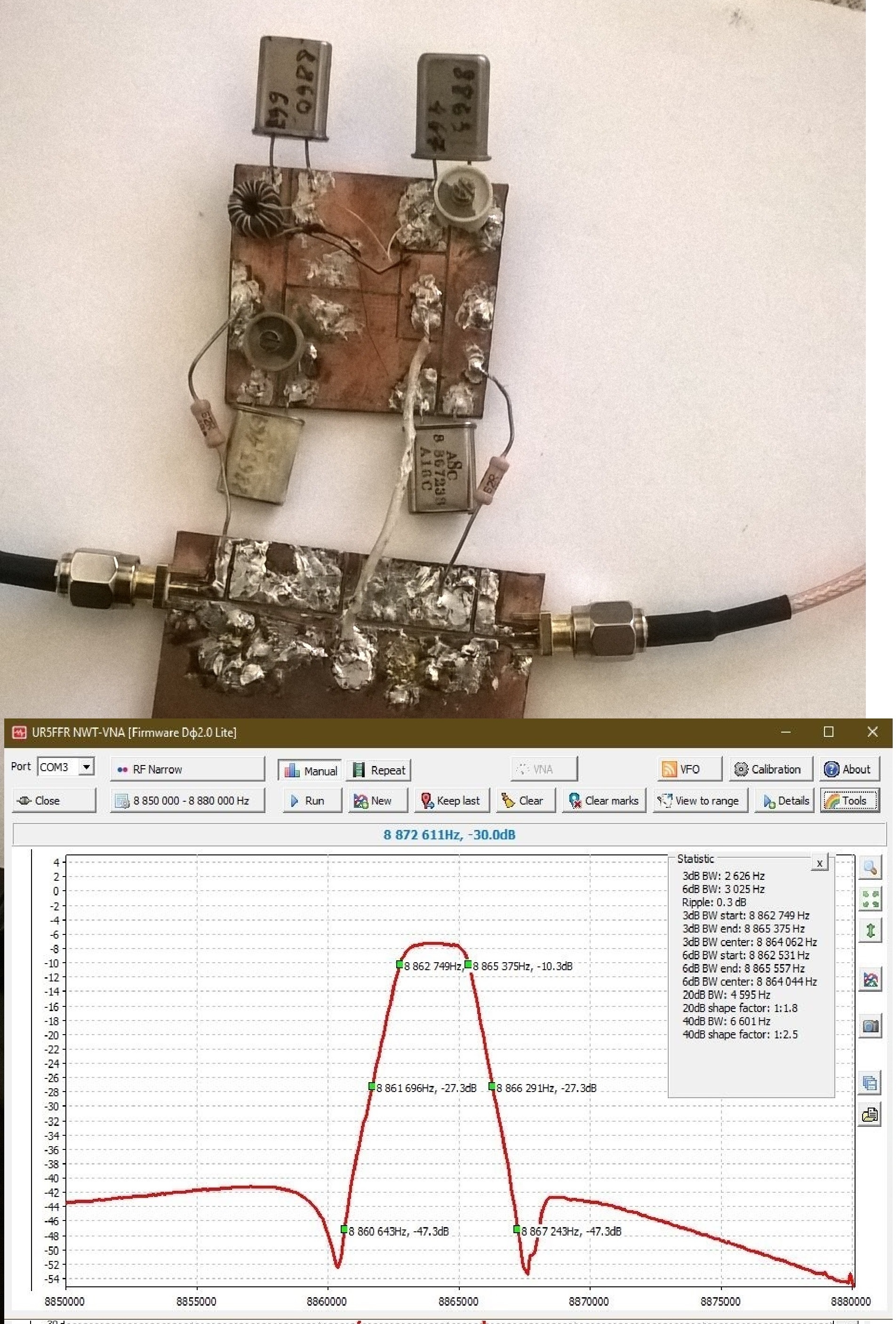

Андрей, спасибо за столь быстрый ответ, буду искать причину. Но измеряет прибор хорошо, на картинке уже упоминавшийся при изготовлении "Pico NWT", но так до этих пор и не доделанный мостовой кварцевый фильтр.
