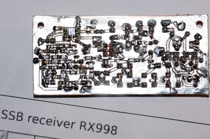

Собрал версию приёмника 2.3. Печатную плату немного подредактировал, сделал на одностороннем
стеклотекстолите. На схеме не нашёл конденсатора С26, так же начало и конец обмоток трансформаторов, брал из более ранней схемы, но наверное это не критично.

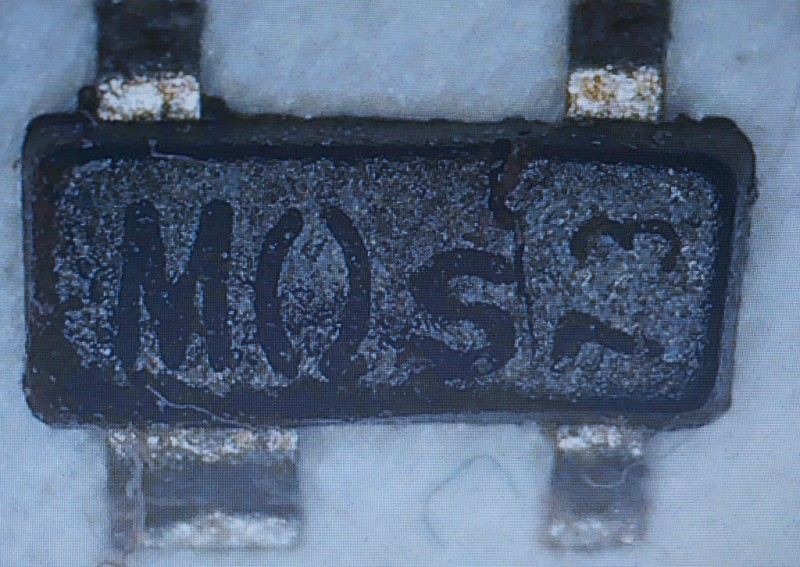

Приёмник заработал сразу, не считая, что пришлось заменить TDA2822 (брак), т.к. был хриплый звук, но после замены проблема ушла. Так же "повезло" (уже второй раз) купить BF998, которые БУ откуда-то сдутые и запечатаны как новые. Покупал у этого продавца в марте 2021:
https://aliexpress.ru/item/32811304429.html
Фото транзистора добавляю, на котором хорошо видно трещину.
