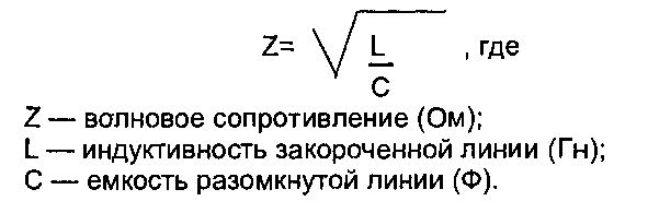

Для точного определения волнового сопротивления потребуется измеритель индуктивности. Проводим два замера для одного и того же куска кабеля - его емкость при разомкнутом конце и индуктивность при замкнутом. Волновое сопротивление находим с помощью простой формулы

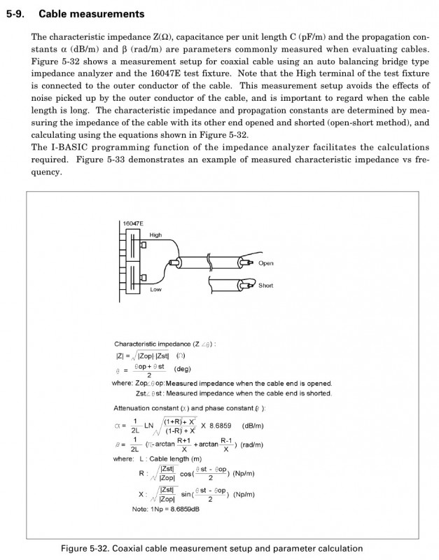

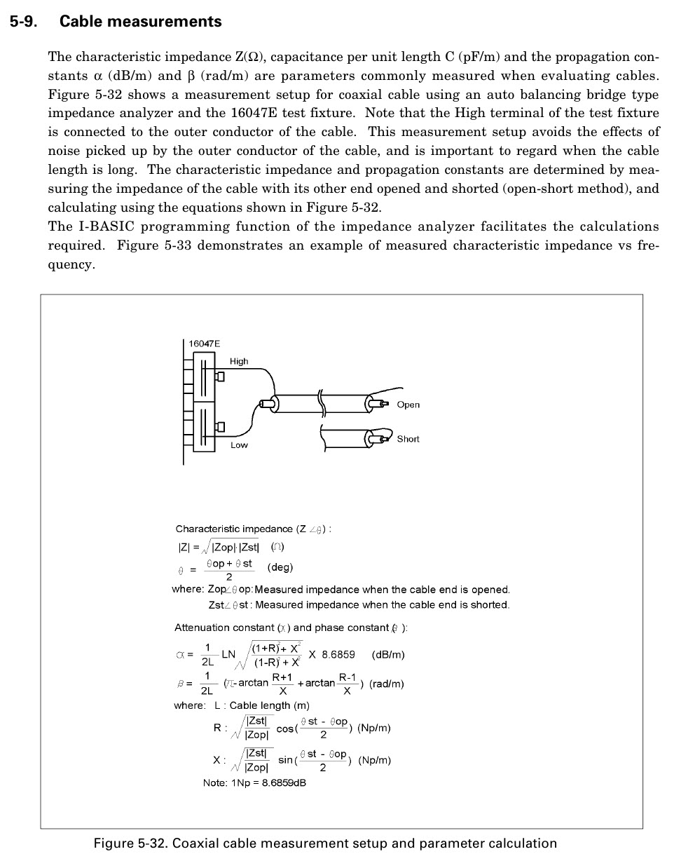

Если есть векторный анализатор то измерение параметров кабеля существенно упрощаются. Необходимо взять отрезок кабеля и измерить его комплексный импеданс при разомкнутом и закороченом конце. Далее используем формулы из аппноута Agilent.
В результате получаем волновое сопротивление и затухание. Для получения коэффициента укорочения необходимо воспользоваться следующей формулой
Velocity Factor = 2 * PI * Frequency / (betta * C_SPEED)
здесь C_SPEED - скорость света м/с, Frequency - частота в Гц.
