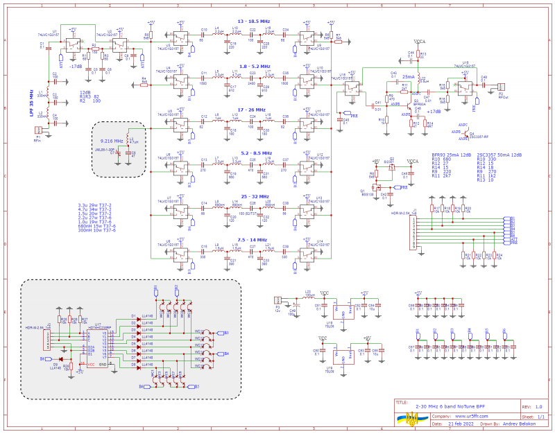

Дальнейшие эксперименты позволили уменьшить количество фильтров до 6 практически без ухудшения характеристик. Получившаяся схема:
Фильтры выполнены по традиционной трехзвенной Т-образной топологии. Чтобы уменьшить взаимное влияние фильтры на соседние диапазоны максимально физически разнесены на плате.
Для улучшения подавления зеркального канала в диапазоне 20-30МГц на входе установлен неотключаемый ФНЧ с частотой среза 35МГц. Так же на плате предусмотрено место для установки режекторного фильтра на частоту ПЧ (опционально). К сожалению из-за его узкополосности пришлось использовать подстроечный конденсатор - это единственный элемент который требует настройки.
На плате есть отключаемый аттенюатор -17дб и УВЧ +17дб. Параметры усиления могут быть пересчитаны под любые требуемые. В УВЧ можно применить BFR93 или более мощный 2SC3357 - есть посадочные места под оба. При отключении УВЧ так же отключается его питание.
Вся коммутация электронная и выполнена на ключах 74LVC1G3157 в большом корпусе. Выбор диапазона может осуществляться линейным кодом через разъем J1 либо двоичным кодом через разъем J2. Во втором случае устанавливается дешифратор U17 74HC238 и его обвязка (выделенно в сером прямоугольнике). С помощью перемычек WC1-WC16 можно задать требуемое соответствие номера диапазона двоичному коду на разъеме J2.

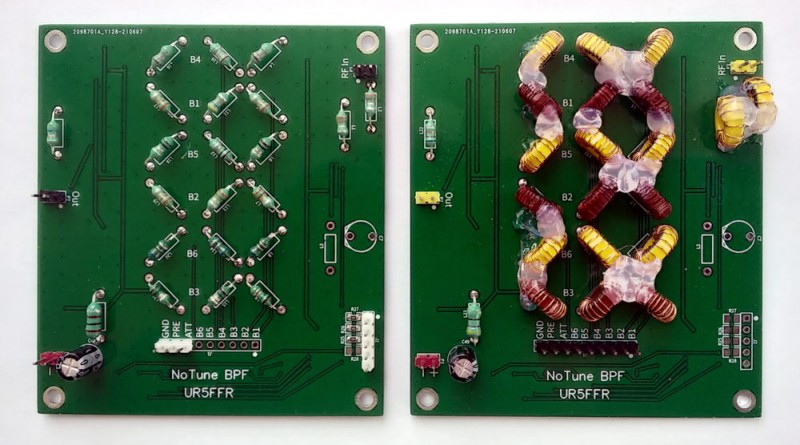

Схема представленная выше изначально проектировалась для трансивера среднего класса и предусматривает использование в качестве катушек индуктивностей стандартных "полосатых" дросселей. Невысокая нагруженная добротность позволило получить сравнительно невысокие потери в 1дб на 80м, которые линейно увеличиваются с ростом частоты и достигают 4дб на 28МГц.
Ничто не запрещает выполнить катушки на тороидах амидон T37-2/T37-6 либо на кольцах 50ВЧ. Номиналы конденсаторов легко пересчитываются с помощью Excel таблицы

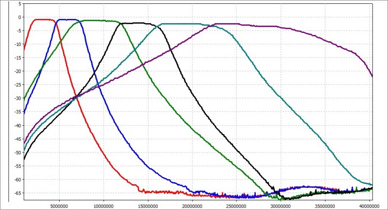

Для колец T37 количество витков указано на сноске в схеме. Полученная АЧХ фильтров

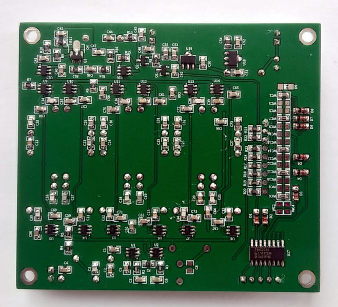

ДПФ собран на плате размером 90мм*80мм. Использованы SMD компоненты типоразмера 0805. Никаких особенностей в сборке нет. Настройка требуется только если установлен фильтр-пробка на частоту ПЧ L3C7C8. Необходимо подать на вход сигнал с частотой ПЧ, включить диапазон в который эта частота попадает и подстроечным конденсатором C7 выставить максимальное затухание.

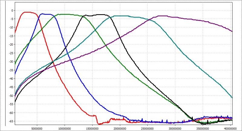

При выполнении на стандартных индуктивностях были получены следующие полосы пропускания по уровню 3дб: 1.8-5.2/5.2-8.4/7.5-14.0/12.9-18.5/17.1-26/24.8-35.2
Для колечек T37 соответственно: 1.7-4.8/4.4-7.6/6.1-12.4/11.3-16.5/15.3-24/20.8-32.3
Распаивание перемычек дешифратора для различных раскладов диапазонов:
All band layout
160/80/40/30/20/17/15/12/10
WC2, WC8, WC12, WC16, WC9, WC7, WC5
7 band plan (no warc)
160/80/40/30/20/15/10
WC2, WC8, WC12, WC16, WC9, WC3
General coverage
2.0-5.2/5.2-8.5/7.3-14.0/-NC-/12.8-18.5/15.3-25.7/25-32
WC6, WC11, WC16, WC9, WC3
4й диапазон никуда не подключен
